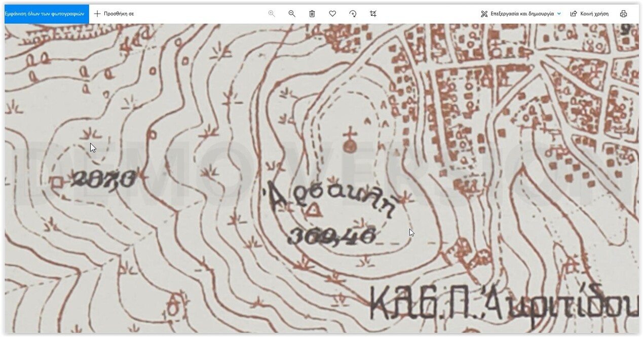

Σταύρος 73 Δημοσιεύτηκε Μάιος 28 , 2022 Δημοσιεύτηκε Μάιος 28 , 2022 (edited) Ένα ακόμη τριγωνομετρικό βάθρο της Γ.Υ.Σ. το οποίο καταργήθηκε , βρισκόταν στην περιοχή Πανοράματος Θεσσαλονίκης με την ονομασία Αρσακλή ( στο Google - printscreen στο σημείο που έχω τον κέρσορα ) Μήπως γνωρίζει κάποιος της συντεταγμένες του ; Edited Μάιος 28 , 2022 by Σταύρος 73
nbr Δημοσιεύτηκε Μάιος 29 , 2022 Δημοσιεύτηκε Μάιος 29 , 2022 Γιατί άραγε θέλεις τις συντεταγμένες ενός τριγ. Σημείου που όπως μας λες δεν υπάρχει? Πάντως στις επίσημες λίστες των τριγ. σημείων της ΓΥΣ, για την Πινακίδα 116 _Θέρμη, δε υπάρχει αυτό το σημείο με αυτή την ονομασία. Ούτε στην λίστα με τις τιμές ΕΓΣΑ87. Πιθανότατα να καταστράφηκε πριν τον επαναϋπολογισμό, που έγινε την δεκαετία του 1980 και δεν το έλαβαν υπ' όψην. Ούτε η τοπογρ. υπηρεσία, νομίζω, το έχει στο αρχείο της. Εγώ πάντως δεν το έχω στο αρχείο μου. Δες τα Πρ. Μηνύματα . 1
Σταύρος 73 Δημοσιεύτηκε Μάιος 30 , 2022 Δημοσιεύτηκε Μάιος 30 , 2022 Εκτελώ γεωαναφορά στο συγκεκριμένο φύλλο χάρτη ( ΓΥΣ , 20 Κ , Θέρμη ) και υπάρχει υψηλό residual λόγω τραβήγματος στην επιφάνεια του φύλλου προς μια μεριά , έχοντας ένα επιπλέον GCP εκτός των κορυφών του φύλλου , θα αυξήσω την ακρίβεια γεωαναφοράς στην συγκεκριμένη περιοχή ενδιαφέροντος.
nbr Δημοσιεύτηκε Μάιος 30 , 2022 Δημοσιεύτηκε Μάιος 30 , 2022 (edited) Για να κάνεις τέτοιες εργασίες δεν πρέπει να είσαι "ιδιώτης"! φύλλο χάρτη ( ΓΥΣ , 20 Κ , Θέρμη )(???) Για να μαθαίνουμε τα νεα πράματα. (Το φύλλο χάρτου Θέρμης είναι το 116: 40 45' & -0 45') Αν υπήρχε εκεί Τ.Σ. & βρεις τις παλαιές του τιμές, αυτές μπορεί να αποκλίνουν, στο σύστημα, μέχρι 5 έως 7μ. Μήπως κάνουν ..... ζημιά σ' αυτό που κάνεις?? Edited Μάιος 30 , 2022 by nbr 1
Σταύρος 73 Δημοσιεύτηκε Μάιος 30 , 2022 Δημοσιεύτηκε Μάιος 30 , 2022 Είναι λογικό να σχηματίσει κάποιος την εντύπωση που εξέφρασες ότι μάλλον δεν είμαι ιδιώτης , απλά θα πω ότι μου αρέσει το αντικείμενο και ασχολούμαι αρκετά στον ελεύθερο μου χρόνο , θεωρώ ενδιαφέρων να βλέπω πως ήταν ο φτιαγμένος ο κόσμος πριν αρκετές δεκαετίες. Η εικόνα που έχω για το φύλλο ΓΥΣ , 20 Κ , Θέρμη , είναι ότι ανήκει στο μεγάλο φύλλο Θεσσαλονίκη 100 Κ με τον αριθμό 24 , η αρίθμηση που αναφέρεις ( 116 ) νομίζω ότι ανήκει στα φύλλα της σειράς 50 Κ ( αν δεν κάνω λάθος ) Αυτό που έχεις επισημάνει για την απόκλιση θα το προσέξω , ευχαριστώ !
nbr Δημοσιεύτηκε Μάιος 31 , 2022 Δημοσιεύτηκε Μάιος 31 , 2022 (edited) Πράγματι υπήρχε Τρ. Σημείο στο λόφο "Αρσακλή". Σήμερα ο Λόφος νομίζω πως είναι γήπεδο ποδοσφαίρου (??). Με τις εργασίες που έγιναν το έξυσε μάλλον το γκρεϊντερ. Όπως γνωρίζουμε τις πρώτες πρώτες αποτυπώσεις γύρο- γύρο από την Θεσσαλονίκη (από την πλευρά Πυλαία- Πανόραμα και όχι μόνο) έγιναν από τον Φιλιππίδη. Μέσα στην λίστα των τριγωνομετρικών (12-13 σελίδες) που χρησιμοποιήθηκαν τότε είναι και το "Αρσακλής". Το δίνω με κάθε επιφύλαξη γιατί δεν πρέπει να χρησιμοποιηθεί μαζί με τριγ. Σημεία άλλου datum. Αυτά τα τρ. Σημεία προέρχονται από άλλη εποχή άρα από άλλους υπολογισμούς. Τα άλλα ζεύγη συντεταγμένων είναι για το "σχέδιο του Δ. Θεσσαλονίκης" από μετασχηματισμό. Υ είναι βορράς. (οι συνάδελφοι της θεσσαλονίκης καταλαβαίνουν και ξέρουν περισσότερα για το σχέδιο της Θεσσαλονίκης) Edited Ιούνιος 2 , 2022 by nbr 2 1
nbr Δημοσιεύτηκε Ιούνιος 2 , 2022 Δημοσιεύτηκε Ιούνιος 2 , 2022 Σκέφτομαι επειδή είναι πολλοί οι συνάδελφοι που μας παρακολουθούν από την Θεσσαλονίκη και ίσως να έχουν "πέσει' στα χέρια τους κάποια σχέδια από την αποτύπωση "Φιλιππίδη" και ίσως θα ήθελαν να έχουν και τα Τρ. Σημεία, ή γενικότερα τα σταθερά σημεία αυτής της αποτύπωσης. Τα περισσότερα από τα σημεία αυτά χρησιμοποιήθηκαν αργότερα και για τα σχέδια του Ρ. Σχ. της πόλης της θεσσαλονίκης (Υ- Βορράς), αφού έγινε κάποιος Μετασχηματισμός. Σκανάρισα την λίστα και την δίνω παρακάτω. (Η ποιότητα δεν είναι καλή!) Φιλιππίδης.pdf 2 1
