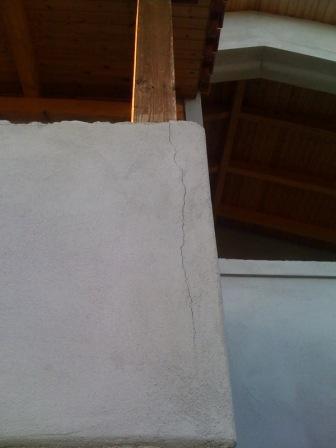

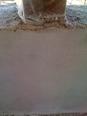

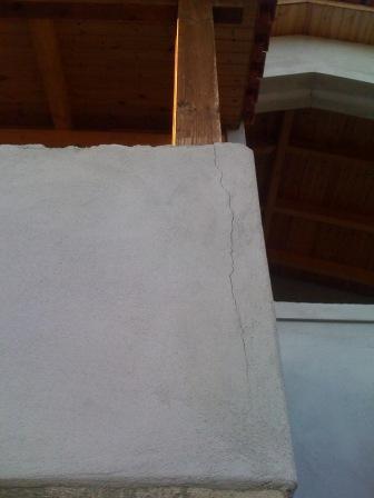

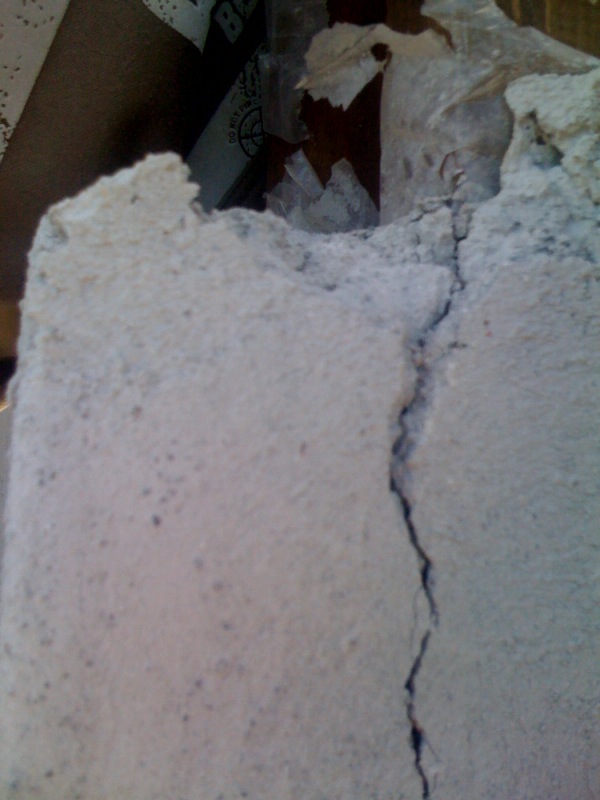

George Papadakis Δημοσιεύτηκε Ιανουάριος 30 , 2010 Share Δημοσιεύτηκε Ιανουάριος 30 , 2010 Καλησπερα, Τον Σεπτεμβριο εκανα τα επιχρισματα σε μια εξοχικη κατοικια. Το 2ο χερι στο εξωτερικο μερος εγιναν τσιμεντοκονια και οχι με μαρμαροσκονη γιατι οπως μου ειπε ο σοβατζης θα ηταν καλυτερο για την υγρασια(παραθαλασσια περιοχη). Στα μπαλκονια ακουμπανε ξυλινα καθετα δοκαρια που στηριζουν την σκεπη (ξυλινη) και μεταξυ των δοκαριων αυτων εχει χτιστει ενας τοιχος 1μ υψος (δεν ηθελα καγκελα) Πριν απο μερικες μερες παρατηρησα οτι στα μπαλκονια, εχουν δημιουργηθει καθετες ριγματωσεις στον σοβα (αναμεσα στα καθετα ξυλινα δοκαρια και στον τοιχο των μπαλκονιων). Σε ενα σημειο ειναι αρκετα βαθια( περιπου 2mm πλατος) Σημειωτεον οτι εχει τοποθετηθει υαλοπλεγμα και νεβρομεταλ σε οποιοδηποτε σημειο της οικοδομης που ενωνεται υλικο τουβλο-μπετο , ξυλο-μπετο ξυλο με τουβλο. Ο μηχανικος μου ειπε οτι αυτο συμβαινει λογο των διαφορετικων υλικων που διασυνδεονται(ξυλο με τουβλο) και πως θα ξανασυμβει παρολο που εγκαταστηθηκε νεβρομεταλ και υαλοπλεγμα μεταξυ τους. Αν μπορειτε να με βοηθησετε με καποια συμβουλη για: 1) Πως να το διορθωσω 2) Να μην ξανασυμβει Ευχαριστω πολυ για τον χρονο σας Link to comment Share on other sites More sharing options...
arcgeo Δημοσιεύτηκε Ιανουάριος 31 , 2010 Share Δημοσιεύτηκε Ιανουάριος 31 , 2010 Πράγματι όπως σου είπε ο μηχανικός σου, όταν εφάπτονται δύο τόσο διαφορετικά υλικά (ξύλο και τούβλο) είναι σχεδόν βέβαιο ότι θα παρουσιαστούν ρωγμές. Δευτερογενώς συνετέλεσε στην εμφάνινιση των ρωγμών και η φόρτιση του μπαλκονιού με το βάρος της στέγης. Βέβαια οι πληροφορίες που μας δίνεις δεν μας βοηθούν να σχηματίσουμε σαφή εικόνα της κατάστασης και να σε συμβουλεύσουμε πως θα λυθεί το πρόβλημά σου. Αν δημοσιεύσεις κάποιο σκίτσο θα ήταν καλύτερα. Πάντως σίγουρα ο μηχανικός σου που είναι και γνώστης της κατάστασης θα σου δώσει πιο υπεύθυνη γνώμη. Link to comment Share on other sites More sharing options...

acnt Δημοσιεύτηκε Φεβρουάριος 1 , 2010 Share Δημοσιεύτηκε Φεβρουάριος 1 , 2010 Όπως τα λες: η διαστολή του ξύλου πρέπει να είναι... Απ'ότι βλέπω το έχετε εγκιβωτίσει στον τοίχο, έτσι; Συν το γεγονός οτι είναι διαφορετικά τα υλικά... Η λύση είναι να κάνεις αρμό στα 2 υλικά και να τον γεμίσεις με κάποια ελαστική μαστίχη. Link to comment Share on other sites More sharing options...
ΑΡΗΣ ΧΑΝΙΑ Δημοσιεύτηκε Φεβρουάριος 1 , 2010 Share Δημοσιεύτηκε Φεβρουάριος 1 , 2010 Και πολύ καλό πισσάρισμα. Σε κάθε περίπτωση είναι καλύτερα να μην εγκιβωτίζεις το ξύλο στο σκυρόδεμα σε σημεία που προσβάλλονται από υγρασία τόσο πολύ. Link to comment Share on other sites More sharing options...
George Papadakis Δημοσιεύτηκε Φεβρουάριος 1 , 2010 Συγγραφέας Share Δημοσιεύτηκε Φεβρουάριος 1 , 2010 Ευχαριστώ πολύ για την συμμετοχή σας!! Ναι έχει εγκιβωτιστεί στον τοίχο. Πριν γίνουν τα σοβατίσματα είχα τοποθετήσει νεβρομετάλ και υαλόπλεγμα στις ενώσεις αλλά μάλλον αυτό δεν βοήθησε. Να κάνω αρμό στα 2 υλικά σκάβοντας 2-3 cm στο πλάτος την ρωγμή μέχρι να βρω την ένωση τους?? Ο αρμός πόσο πάχος να έχει?(Ο σοβάς είναι περίπου 3-4cm πάχος). Το ίδιο να κάνω και στις άλλες 3 μεριές του ξύλου όπου δεν υπάρχει αυτή την στιγμή ρωγμή αλλά μπορεί να γίνει μελλοντικά?? Το πισαρισμα δεν μου έκοψε να το ζητήσω..τώρα πρέπει να το καθαρίσω όλα το ξύλα από τους σοβάδες και να το κάνω. Κάθετε ο σοβάς στην πισα μετά? Τι συνέπιες έχω αν δεν το κάνω??(πχ αν είναι να σαπίσει το ξύλο μετά από 30 χρόνια τότε το πολύ να τα βάλω να ακουμπήσουν πάνω στον τοίχο και όχι όπως τώρα στο δάπεδο του μπαλκονιού). Μια λύση που μου έδωσε ο μηχανικός και θα ήθελα την γνώμη σας είναι να βάλω μεταλλικά γόμα που να ενώνουν το ξύλο με το σιναζ . Με αυτό τον τρόπο οι ταλαντώσεις αν προήρθαν από εκεί θα εξαλείφουν. Αλλά νομίζω πως α) αυτό προήρθε από φούσκωμα του ξύλου β)πως μπορεί ένα μεταλλικό γόμα να εξισορροπήσει την ταλάντωση των δυο υλικών?? Ευχαριστω και πάλι για τον χρόνο σας Link to comment Share on other sites More sharing options...

arcgeo Δημοσιεύτηκε Φεβρουάριος 2 , 2010 Share Δημοσιεύτηκε Φεβρουάριος 2 , 2010 Συμφωνώ με όσα λένε οι συνάδελφοι. Με τον τρόπο που έχει γίνει η κατασκευή, η ρηγμάτωση είναι αναπόφευκτη. Πιθανόν δε να σου εμφανιστούν ρωγμές και στην κάτω επιφάνεια του προβόλου. Η τοποθέτηση μεταλλικών γάμα δεν πρόκειται να σου λύσει το πρόβλημα. Μια λύση θα ήταν να μεταφερθούν οι ξύλινοι στύλοι εσωτερικά από το στηθαίο. Link to comment Share on other sites More sharing options...
George Papadakis Δημοσιεύτηκε Φεβρουάριος 3 , 2010 Συγγραφέας Share Δημοσιεύτηκε Φεβρουάριος 3 , 2010 Αυτό είναι πολύ δύσκολο.. Αν καθαρίσω τον σοβά από τις δυο πλευρές του δοκαριού? Link to comment Share on other sites More sharing options...
arcgeo Δημοσιεύτηκε Φεβρουάριος 3 , 2010 Share Δημοσιεύτηκε Φεβρουάριος 3 , 2010 Αν καταργήσεις το σοβά μπρός και πίσω από τον στύλο τότε κάτι γίνεται. Θα πρότεινα όμως να σφραγίσεις το κενό ανάμεσα σε ξύλο και σοβά με ελαστική μαστίχη για λόγους μόνωσης. Για αισθητικούς λόγους δημιούργησε μία κατακόρυφη σκωτία στα σημεία επαφής ξύλου σοβά. Link to comment Share on other sites More sharing options...
