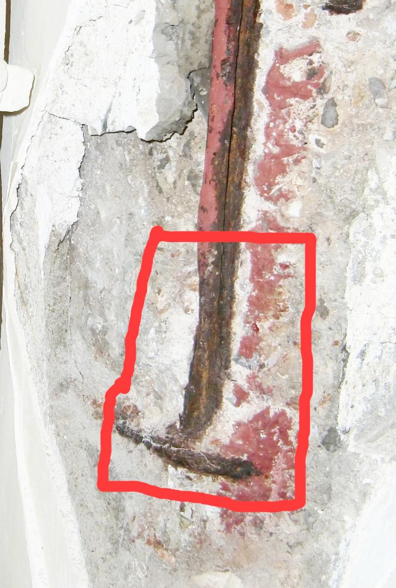

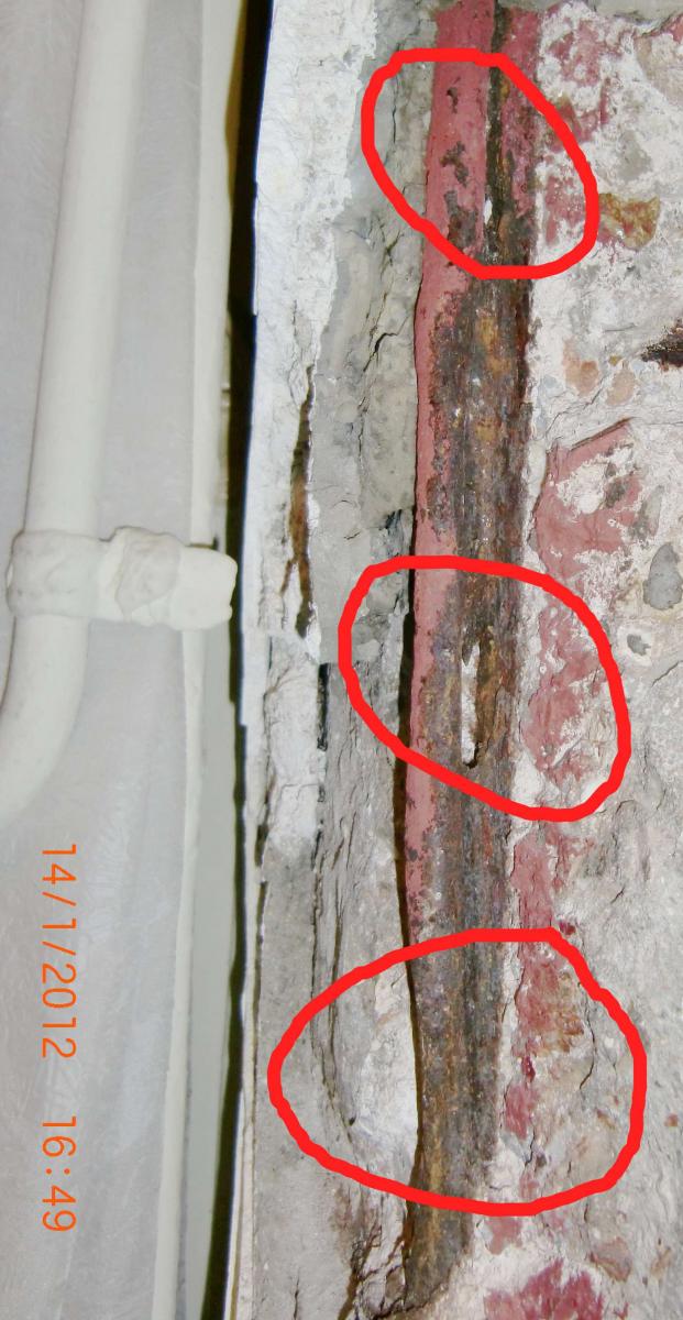

myrtoZ Δημοσιεύτηκε Ιούνιος 14 , 2012 Share Δημοσιεύτηκε Ιούνιος 14 , 2012 (edited) Tη σωστή διαδικασία για ποιο πράγμα; Από ότι καταλαβαίνω διάβρωση οπλισμού. Σου αναρτώ εικόνα επισκευής που έγινε το 2006 με τη μέθοδο τυφλοσούρτη-χωρίς κανένα έλεγχο- και ο οπλισμός από Φ20 έγινε Φ14. Η επισκευή έδωσε περισσότερη τροφή στην διάβρωση και κυριολεκτικά τα τσέρκια έλιωσαν. από Φ6 σε Φ0. Δες τις φωτογραφίες με τις περιοχές που έχω σημειώσει. Το κακό είναι ότι δεν διαβρώθηκε το μήκος της αναμονής αλλά η ράβδος του κύριου οπλισμού της εν λόγω στάθμης. Σε γενικές γραμμές δεν είσαι λάθος, αλλά θα πρεπει να βρεθεί η αιτία του προβλήματος. Edited Ιούνιος 14 , 2012 by myrtoZ Link to comment Share on other sites More sharing options...

Ροδοπουλος Δημοσιεύτηκε Ιούνιος 19 , 2012 Share Δημοσιεύτηκε Ιούνιος 19 , 2012 (edited) Το ΕΛΟΤ 1504 έχει το εδάφιο 10 το οποίο μιλάει για την παθολογία και την εύρεσή της. Βέβαια τα πράγματα δεν είναι απλά και προσωπικά δεν το βρίσκω ιδιαίτερα κατατοπιστικό εαν ο μηχανικός δεν έχει τόσο την εμπειρία αλλα και ενα εύρος συστημάτων ελέγχου. Αν και έχω ξαναγράψει σε άλλο νήμα το βασικότερο πείραμα για μένα είναι το πεχα. Εαν απλό μολυβάκι και λίγο φυσιολογικός ορός θα μας πεί τι γίνετε με τον ηλεκτρολύτη (σκυρόδεμα). Απο εκεί και πέρα εαν η τιμή είναι μικρότερη απο 8 θα πρότεινα ανόδιο χωρίς καμία επιφύλαξη. Το ανόδιο βέβαια να μπεί κατόπιν μελέτης και εδω πέρα θα χρειαστείτε επιπλέον δεδομένα (ύπαρξη χλωριόντων, υγρασία, ρυθμός διάβρωσης, αντίσταση σκυροδέματος, κλπ). Αυτό που βλέπουμε στο 17 αποτελεί κλασσική περίπτωση λάθος συνταγής και εφαρμογής. 1) Δεν κατάφεραν να δούνε το φαινόμενο του φωτοστεφάνου, 2) πίστεψαν οτι ο αναστολέας έχει άπειρη ζωή και 3) έκαναν λάθος εφαρμογή. Το χειρότερο που βλέπω είναι οτι αντί να μειώσουν έστω και τυπικά την διάβρωση κατάφεραν να την αυξήσουν και να αυξήσουν τις ανόδους. Edited Ιούνιος 19 , 2012 by Ροδοπουλος 1 Link to comment Share on other sites More sharing options...
