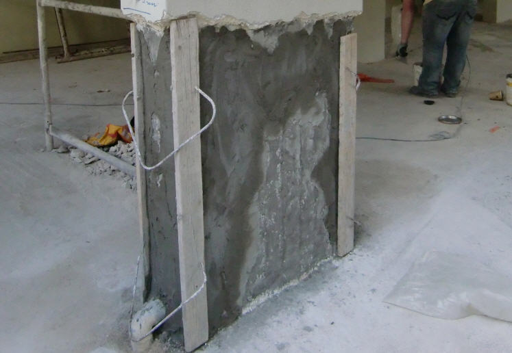

Ροδοπουλος Δημοσιεύτηκε April 18, 2011 at 09:48 πμ Συγγραφέας Δημοσιεύτηκε April 18, 2011 at 09:48 πμ Απο τα προηγούμενα με τα ανόδια. Τελικό χέρι R4 πριν πέσει η λεπτή κονία R3. Η λεπτή κονία για να μας βοηθήσει να μειώσουμε του πόρους και να κάνουμε μια επιπέδωση. Μετά απο 10 μέρες θα γίνει ο εμποτσμός με αναστολέα και μετά απο 3-4 μέρες ο υδροφοβισμός. Μετά σοβας και βαφή με ισοδυναμο πάχος >50μ.

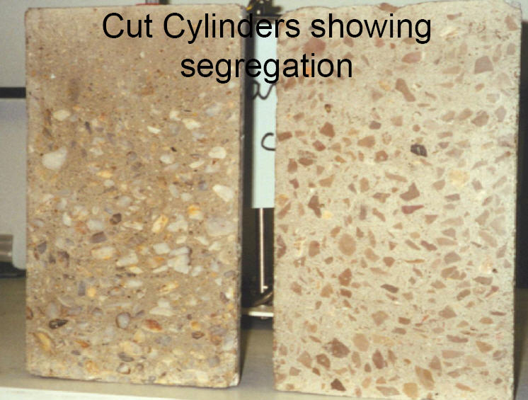

Ροδοπουλος Δημοσιεύτηκε April 18, 2011 at 02:57 μμ Συγγραφέας Δημοσιεύτηκε April 18, 2011 at 02:57 μμ Αυτό που πρέπει να προσπαθήσουμε να κάνουμε με την μελέτη σύνθεσης είναι να δώσουμε 3 χαρακτηριστικά στο σκυρόδεμα. α) ρεολογικά χαρακτηριστικά τέτοια που να επιτρέπουν να έχουμε ομοιομορφία των αδρανών και κατ επέκταση της αντοχής (self consolidating), β) να μπορούμε να έχουμε ομοιόμορφο Ν/Τ (ειδικότερα στις εξωτερικές επιφάνειες να αποφύγουμε το bleeding) και γ) να το κάνουμε όσο μπορούμε λιγότερο ευαίσθητο στην δόνηση (stable). Πιστεύω οτι απο ότι φαίνεται στον βιντεο του terry μάλλον το πετύχαμε.
