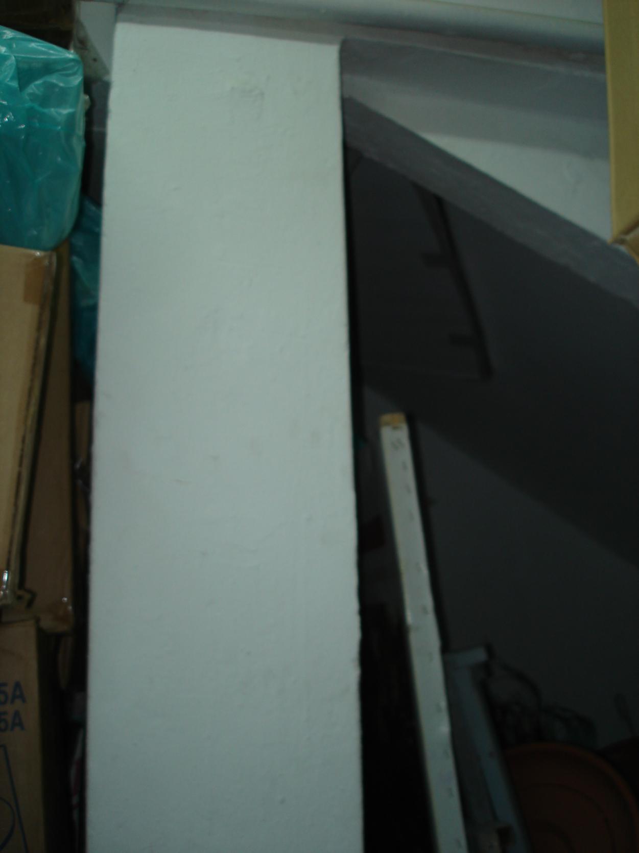

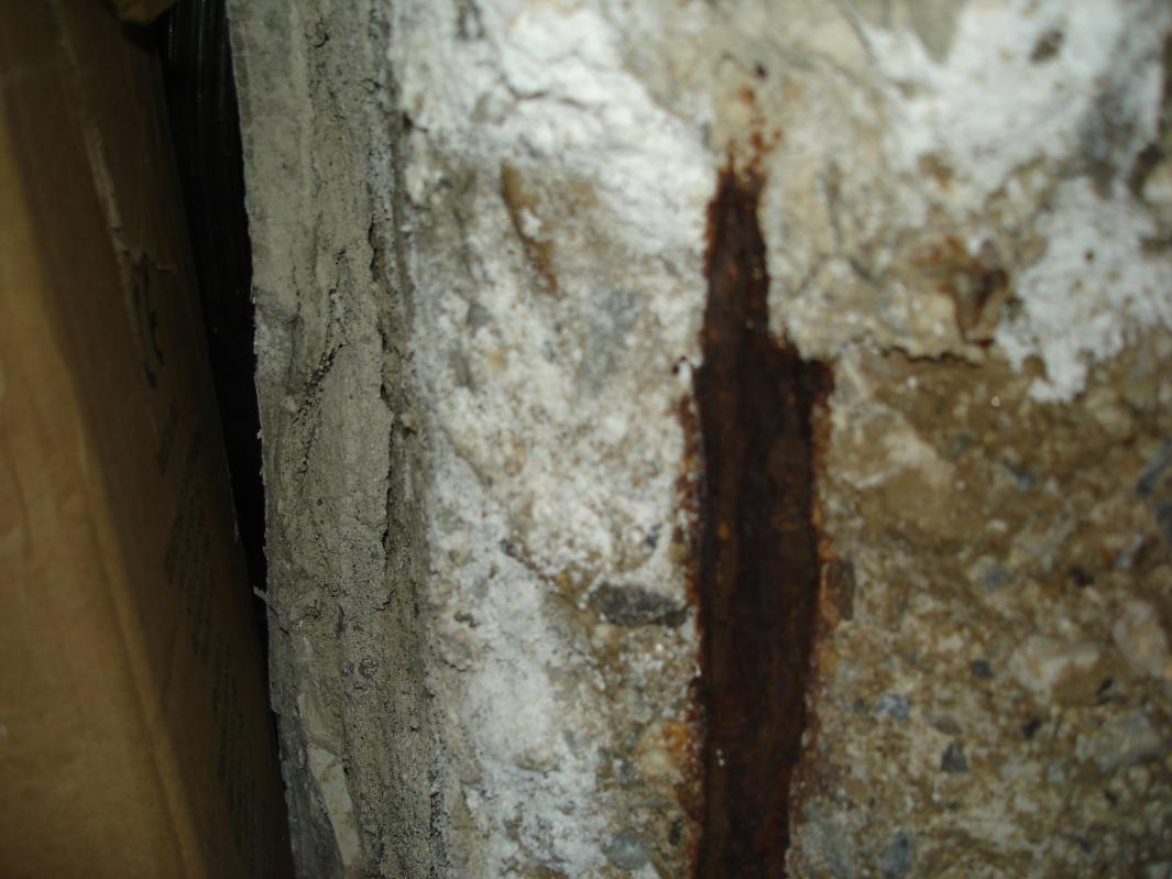

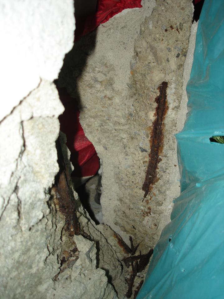

κ.Ροδόπουλε θα ήθελα την γνώμη σας στην δικια μου περίπτωση η οποία είναι η εξής: Υποστύλωμα στο ημιυπόγειο πενταόροφης οικοδομής στο κέντρο της θεσσαλονικης,κατασκευή του 74.Χαρακτηριστικά της κολώνας: 25χ25, 4Φ 14 ,συνδετήρες Φ6/50.Το ημιυπόγειο χρησιμοποιείται ως αποθήκη,είναι γεμάτο από κουτιά με χαρτικά, μυρίζει μούχλα με το που μπαίνεις μέσα και δεν αερίζεται καθόλου.Οπως φαίνεται και στις φωτογραφίες που επισυνάπτω ο οπλισμός από το δάπεδο μέχρι τους 60 ποντους απλά δεν υπάρχει,ισως δεν υπάρχει και πιο πάνω αλλά δεν έχω κάνει καθαρισμό για να το δω.
  • Απαντήσεις 2,3k
Συγνώμη κιόλας, δεν είμαι ειδικός επί του θέματος αλλά το πρώτο που θα έκανα θα ήταν να αδειάσω την πολυκατοικία (από κατοίκους φυσικά).
Αλήθεια κ. Ροδόπουλε, είναι δυνατόν κτίρια σε αυτή την κατάσταση να στέκονται όρθια? Μπράβο φιλότιμο το μπετόν.
Για να μη σχολιάσω το 4Φ14 και Φ6/όσο... σε πενταόροφο.
spiros198
δεν είναι απλή ενανθράκωση και εχω την εντύπωση οτι στο σκυρόδεμα μπήκε αλάτι (ο οπλισμός εμφανίζει τοπικές εξαχνώσεις). Χρειάζεται σίγουρα επιθεώρηση για να δούμε την πιθανή ενίσχυση. Το λέω αυτό διότι εαν βλητρώσεις νέο οπλισμό B500C σε StI με χλωριόντα στο σκυρόδεμα θα χάσεις και την ενίσχυση. Το επίφοβο βέβαια είναι να ξεκινάει πιο χαμηλά οπότε ιδανικά θα πρέπει να κοιτάξεις έαν πέδιλο ενδεικτικά.
Πάρε ενα Φ6 και λυγισέ το με το χέρι 2 φορές ενα σπάσει ψαθυρά..........................
Χωρίς σεισμό.................
οι συνδετήρες και ο διαμήκης οπλισμός στο συγκεκριμένο κομμάτι του υποστυλώματος ξεφλουδίζονται λες και είναι πορτοκάλι.Το σκυρόδεμα από την άλλη δειχνει οτι ''κρατάει'' ακομα και δεν τρίβεται.

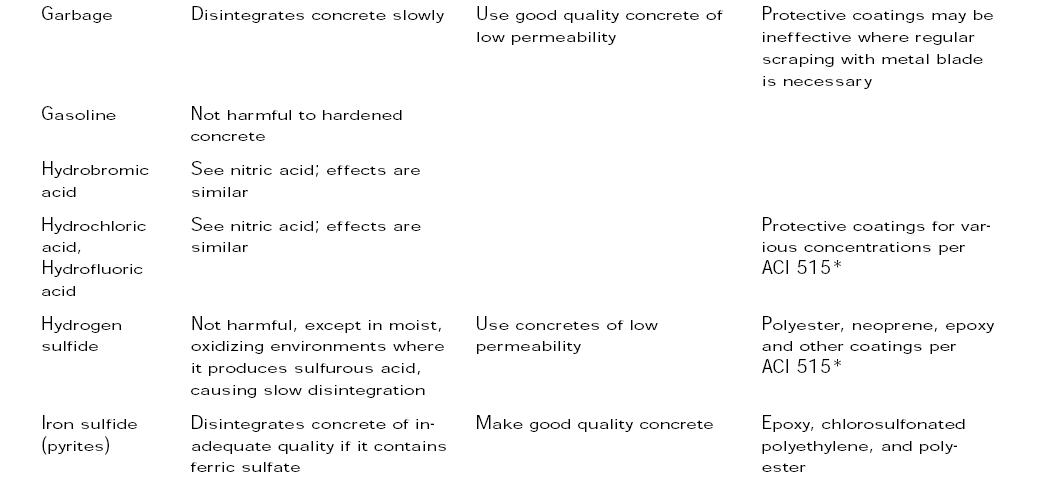

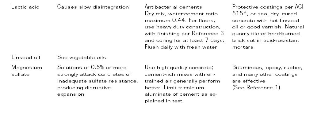

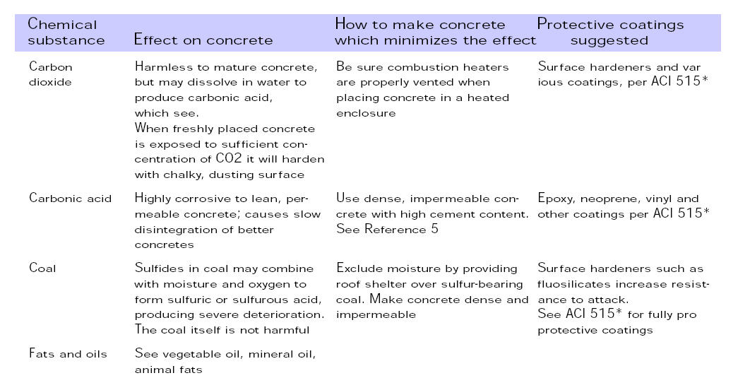

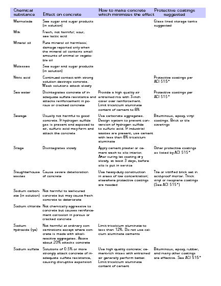

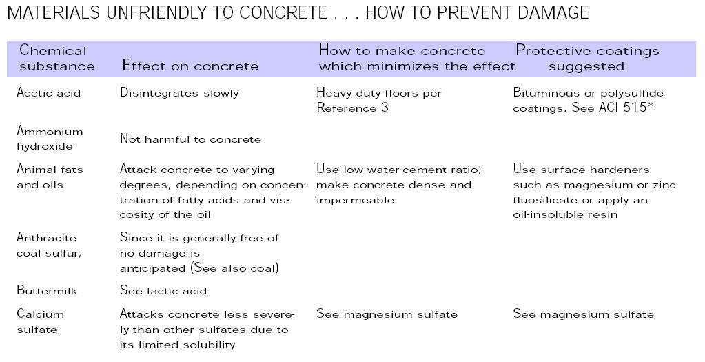

εφτιαξα ένα πίνακα για κάποια μαθήματα πάνω στην χημική προσβολή σκυροδέματος και σας βάζω κομμάτια.
  • 3 weeks later...

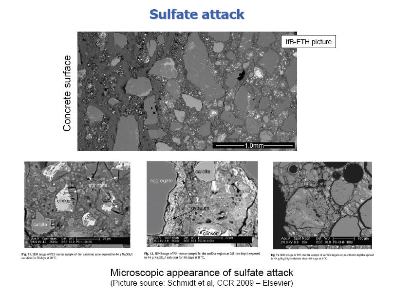

Τα τελευταία χρόνια το θέμα της χημικής προσβολής του ΩΣ θα προβληματίσει όλο και περισσότερο τους μηχανικούς ειδικότερα με τους βιολογικούς και τα διάφορα βιομηχανικά κτήρια. Δυστυχώς το θέμα είναι πολύπλοκο και σε γενικές γραμμές θεωρείται ΝΑ ΜΗΝ ΣΥΜΒΕΙ διότι το κόστος της επισκευή ή αποκατάστασης είναι στα όρια της επανακατασκευής. Απο πλευράς χρονοεπάρκειας μιλάμε στην καλύτερη των περιπτώσεων για 30 χρόνια έχοντας πάρει σαφώς ειδικά μέτρα. Βάζω το κείμενο απο μάθημά μου στα αγγλικά αλλα πραγματικά δεν έχω τον χρόνο για μετάφραση.
Sulfate attack is a chemical breakdown mechanism where sulfate ions
attack components of the cement paste. Sulfate attack can be 'external' or
'internal':
External: due to penetration of sulfates in solution, in groundwater for
example, into the concrete from outside.
Internal: due to a soluble sulfate source being incorporated into the
concrete at the time of mixing, gypsum (CaSO4.2H2O) in the aggregate,
for example. In some cases the gypsum added to cement (to control
setting) can cause sulfate attack.
Sources of sulfate:
• Ground (soil) water, sewage water, sea water, or swamp water.
• Most soils contain some sulfate in the form of gypsum (typically 0.01 to 0.05 % expressed as SO4); this amount is harmless to concrete.
• Oxidation of sulfide minerals in clay adjacent to the concrete - this can produce sulfuric acid which reacts with the concrete.
• Higher concentrations of sulfate in groundwaters are generally due to the presence of magnesium and alkali sulfates. Ammonium sulfate is frequently present in agricultural soil and water.
• Local high concentrations of sulfates may be associated with industrial wastes. Effluents from furnaces that use high-sulfur fuels and from the chemical industry may contain sulfuric acid.
• Decay of organic matter in marshes, shallow lakes, mining pits, and sewer pipes often leads to the formation of H2S, which can be transformed into sulfuric acid by bacterial action.
• In masonry, sulfates present in bricks and can be gradually released over a long period of time, causing sulfate attack of mortar, especially where sulfates are concentrated due to moisture movement.
• Sulfate-containing aggregates (salt precipitation in dry regions, e.g., Middle East)
The chemistry:
Calcium hydroxide and alumina-bearing phases of hydrated portland cement
are most vulnerable to attack by sulfate ions.
i.) Expansive reaction (stress-formation):
C3A + CaSO4.2H2O → C4ASH12 (monosulfate) → C6AS3H32 (ettringite)
ii.) Depending on the cation type associated with the sulfate solution (Na+ or
Mg2+), both Ca(OH)2 and C-S-H present in the hydrated portland cement
paste may be converted to gypsum by sulfate attack:
Na2SO4 +Ca(OH)2 + 2H2O → CaSO4.2H2O + 2NaOH or:
MgSO4 +Ca(OH)2 + 2H2O → CaSO4.2H2O + Mg(OH)2 and:
3MgSO4 + 3C-S-H + 8H2O → 3CaSO4.2H2O + 3Mg(OH)2 + 2SiO2.H2O
decalcification and destruction of C-S-H
Thaumasite formation
Thaumasite (CaCO3·CaSO4·CaSiO3·15H2O) is formed during sulfate attack in the
presence of carbonates at low temperatures.
Unlike Ettringite the quantity of thaumasite that can form is not limited by the Al2O3 content, but only by CaO and SiO2. Can cause severe damage, but is not believed to be the principal cause of concrete deterioration by sulfate attack
Factors influencing sulfate attack:
- amount and nature of the sulfate present,
- level of the water table and its seasonal variation,
- flow of groundwater and soil porosity,
- form of construction,
- quality (porosity) of concrete.
- cement content: high sulfate, high alkali, high MgO, cement fineness,
high C3A, high C3S
ACI Building Code 318
• Negligible attack: When the sulfate content is under 0.1% in soil, or under
150 ppm (mg/liter) in water, there shall be no restriction on the cement
type and water/cement ratio.
• Moderate attack: When the sulfate content is 0.1 to 0.2% in soil, or 150 to
1500 ppm in water, ASTM Type II portland cement or portland pozzolan
or portland slag cement shall be used, with less than an 0.5 water/cement
ratio for normal-weight concrete.
• Severe attack: When the sulfate content is 0.2 to 2% in soil, or 1500 to
10,000 ppm in water, ASTM Type V Portland cement, with less than an
0.45 water/cement ratio, shall be used.
• Very severe attack: When the sulfate content is over 2% in soil, or over
10,000 ppm in water, ASTM Type V cement plus a pozzolanic admixture
shall be used, with less than an 0.45 water/cement ratio.
Figure 1

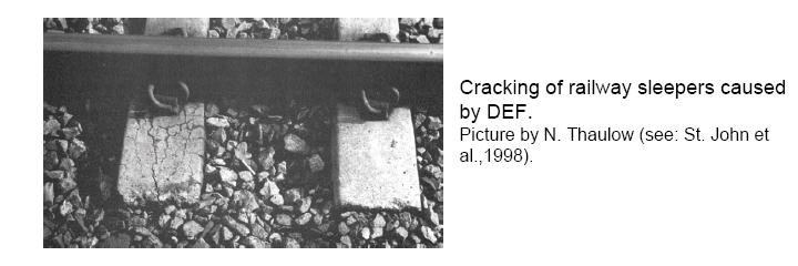

Delayed ettringite formation (DEF)
• Delayed (or secondary) ettringite formation is a case of internal sulfate attack. It occurs in concrete which has been cured at elevated temperatures. Due to the heat curing, normal ettringite formation is suppressed or initial ettringite is dissolved.
Eventually, the sulfate reacts with calcium- and aluminium-containing phases and the cement paste expands. (Under normal conditions ettringite forming before setting will not cause stress)
• DEF was originally identified in steam-cured concrete railway sleepers (railroad ties). It can also occur in large concrete pours where the heat of hydration has resulted in high temperatures within the concrete.
figure 2

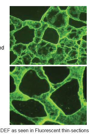

DEF is diagnosed under the microscope primarily by four main features:
i.) Presence of gaps completely encircling aggregates. The cracks may remain empty or be filled with ettringite.
ii.) Wider gaps around large aggregate than around small aggregate (due to uniform expansion).
iii.) commonly associated with alkali-silica reaction (ASR);
iii.) Absence of external sulfate source.
iv.) High temperature heat curing history
figure 3, 4
