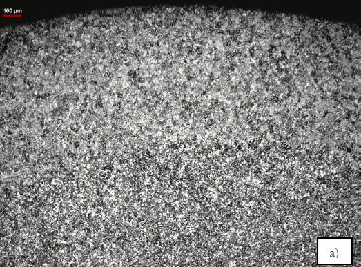

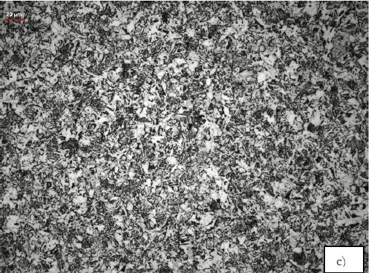

1. Τόσο ο s500s, B500c έχουν μια εξωτερική ζώνη μαρτνενσιτη (ζώνη 1) απο την διαδικασία του Tempcoring, φωτό 1 και μια ζώνη φεριτο-περλίτη (ζώνη 2) στο εσωτερικό φωτό 2. Η ζώνη του μαρτνενσιτη διαφέρει σε πάχος σε σχέση με την συνολική διατομή του οπλισμού μια διαδικασία που έχει να κάνει με μετάδοση θερμότητας όγκων (δεν μπαίνω πιο βαθιά) σε σταθερή για όλους τους όγκους θερμική διεργασία και είναι απο 0.8-1.5mm.

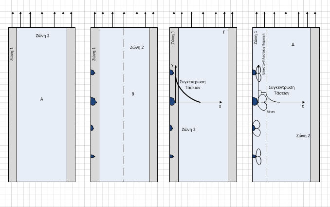

2. Στην φωτό 3 βλέπουμε τομή στο επίπεδο φόρτισης (αξονική) A χωρίς διάβρωση και Β με διάβρωση λόγω χλωριόντων. Στο Β βλέπουμε μια τυχηματική κατανομή γεωμετρίας εξαχνώσεων που είναι φυσιολογική αφού η δυναμικότητα (dFe2+/dt, t is time) των ανόδων της διαφέρει. Στο Γ βλέπουμε οτι η εξάχνωση δημιουργεί μια κατανομή συγκέντρωσης τάσεων με την φόρτιση. Ας πούμε οτι στα 300MPa τάση υπάρχει διαρροή του υλικού Mises (ζώνη 1) που λόγω γεωμετρίας (πάχος μαρτνενσιτη) επηρεάζει και την ζώνη 2. Με λίγα λόγια στο Δ έχουμε 2 plateau. Ενα του μαρτνενσιτη υψηλοτερο και ενα χαμηλότερο της ζώνης 2. Δεν θα μπώ σε περαιτέρω εδώ διότι θα χαθεί η μπάλα (δημιουργία backstress, residual stress, etc). παρολάυτα ενα κομμάτι της ζώνης 2 παραμένει να φορτίζετε ελαστικά. Εχουμε δηλαδή μια πλαστική περιοχή που παλευει να ισορροπήσει με μια ελαστική. Αυτό έχει σαν αποτέλεσμα η φαινόμενη καταστατική εξίσωση του υλικού να αλλάζει (using just a simple rule of mixtures) και η ελαστική γραμμή να αλλάζει γωνία.
