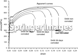

"The Impact of Corrosion on the Mechanical Behavior of Welded Splices of Reinforcing Steel S400 and B500c" - Ch.Alk. Apostolopoulos, D. Michalopoulos and L. Dimitrov
που, αν και φαινομενικά έχει διαφορετικό αντικείμενο, περιέχει την παρακάτω εξαίσια εικόνα:
Representative stress-strain diagrams of noncorroded B500c and S400 and also corroded at various levels S400 steel specimens
Εδώ μπορείτε να λάβετε μία άμεση εικόνα περί των συνεπειών της διάβρωσης στο διάγραμμα σ/ε. Φυσικά, ξέρω ότι οι περισσότεροι δεν χρειαζόταν να δείτε το συγκεκριμένο διάγραμμα για να κατανοήσετε τις συνέπειες της διάβρωσης στα μηχανικά χαρακτηριστικά του χάλυβα.
Το παραθέτω απλά ως χειροπιαστό και τυπικό δείγμα διαγράμματος. Είναι γνωστό ότι η διάβρωση, σημειακή ή μη, δεν προκαλεί γόνατο στον ελαστικό κλάδο της καμπύλης σ/ε. Εξάλλου, καμία ανωμαλία μορφής (φυσική ή τεχνητή, ακούσια ή εκούσια) δεν προκαλεί τέτοιο γόνατο.
Τα γόνατα αυτά προκύπτουν συνήθως από ατέλεια της δοκιμής, πχ ολίσθηση της αρπάγης, ολίσθησης αποκόλλησης του μηκυνσιόμετρου κλπ...

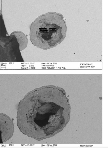

Λοιπον το έβαλα για να καταλάβετε οτι η γωνία της εγκοπής επηρεάζει την διαρροή και σε μερικές φορές την Fracture Toughness ειδικότερα σε μέταλλα με μικρό κόκκο (μαρτενσιτης). Στις περιπτώσεις της διάβρωσης ο προσανατολισμός της εγκοπής είναι τυχαίος και άρα υπάρχει σημαντική αποκλιση λόγω κλασσικού εντατικού πεδίου + λίγο δύσκολο !!! σε σχέση με τα επίπεδα ολίσθησης του κόκκου. ΠΧ το ίδιο φαινόμενο σε S220 θα μας έδειχνε μικρότερη διακύμανση (μεγαλύτερος κόκκος). Αυτό είναι κάτι που γνωρίζουμε σχετικά καλά περίπου 20 χρόνια. Σε γενικές γραμμές θεωρούμε οτι fine grained materials are more sensitive to loading orientations.
Και όμως Αλέξη το είδαμε 18 φορές και δεν υπήρχε αστοχία πειράματος (προφανώς θα το είχαμε ακυρώσει).
Εξήγηση!!!!!

δεν μπορείς να κάνεις παράλληλη μετάθεση και να πας στο 0,2% διότι πολύ απλά ο καταστατικός νόμος έχει αλλάξει. Θα μπορούσε κάποιος να πάρει την δευτερη γωνία και να κάνει μετάθεση. ΔΕΝ γίνεται.
Αλέξη κοίτα τι γίνετε και το έχω ξανά δείξει φωτό και εδώ
