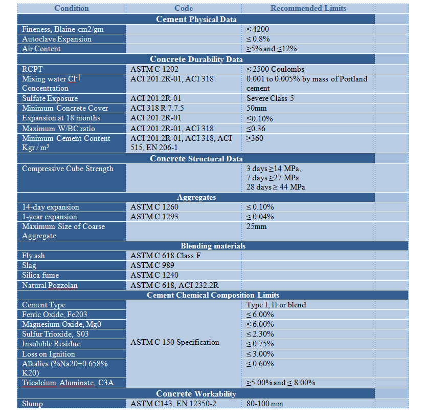

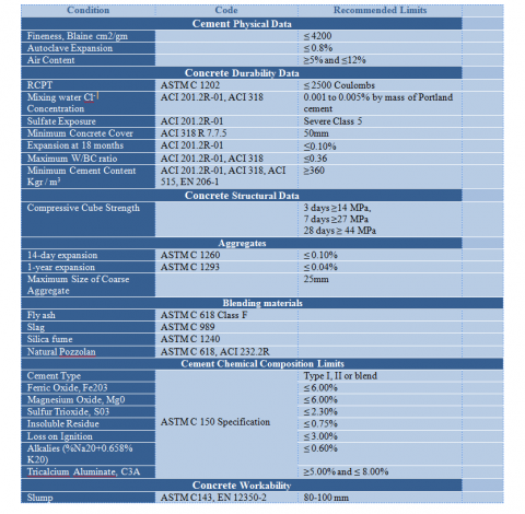

Ροδοπουλος Δημοσιεύτηκε Οκτώβριος 18 , 2012 Συγγραφέας Δημοσιεύτηκε Οκτώβριος 18 , 2012 (edited) Για την προστασία θεμελιώσεων απο ΩΣ ACI 515-1R εδώ Και μια ιδέα προδιαγραφών σκυροδέματος ανθεκτικό στην χημική προσβολή (και χλωριόντα, και ενανθράκωση) για > 75 χρόνια. Edited Οκτώβριος 18 , 2012 by Ροδοπουλος
