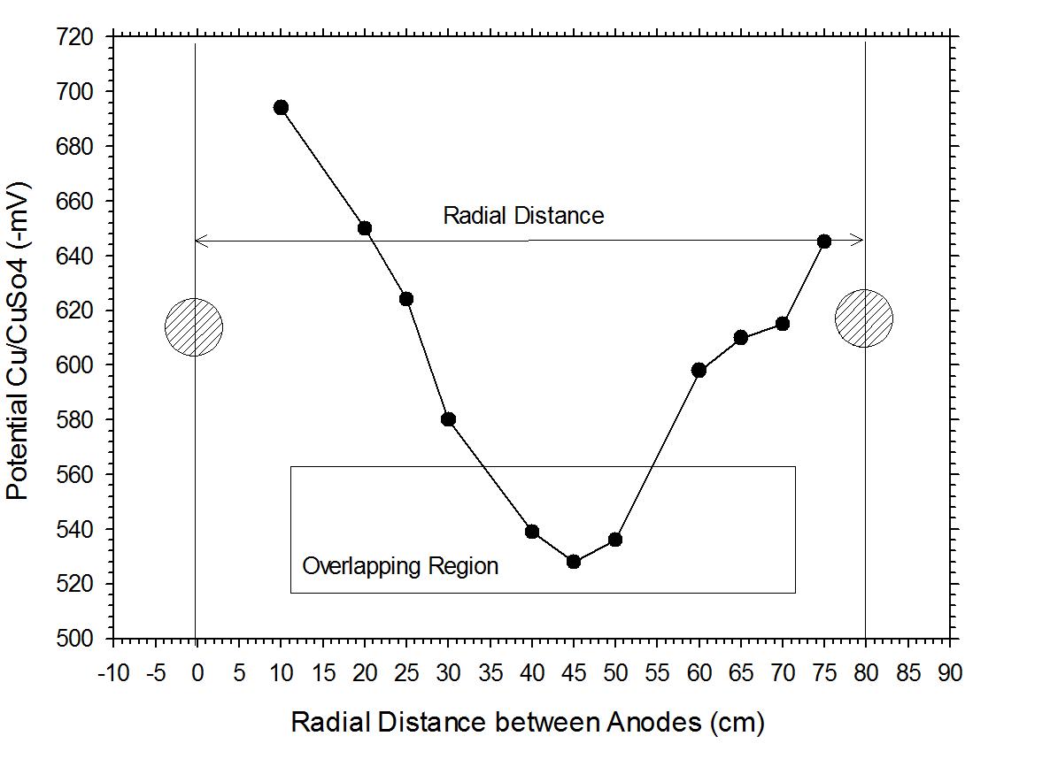

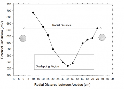

Ροδοπουλος Δημοσιεύτηκε November 2, 2012 at 05:40 πμ Συγγραφέας Δημοσιεύτηκε November 2, 2012 at 05:40 πμ Ενας απο τους κλασσικούς ελέγχους μετα την τοποθέτηση των ανοδίων είναι να πάρετε το Half-cell και να μετρήσετε ανα 10 εκ το ημι-δυναμικο στην ακτινική απόσταση απο τα άλλα. Ιδιαίτερη προσοχή θα πρέπει να δοθεί ώστε, α) η μέγιστη τιμή (+10 εκ) να μην ξεπεράσει το designed Closed Circuit Potential (-750mV) υποδηλώνοντας πρόωρη κατανάλωση , β) η ελάχιστη τιμή (overlapping region) να μην είναι μεγαλύτερη απο -300mV (μη προστατευόμενη ζώνη) και γ) η διαφορά DP (potential differential) στην απόσταση των ανοδίων να μην ξεπερνάει το 30% (ομοιόμορφη κατανάλωση). 2
