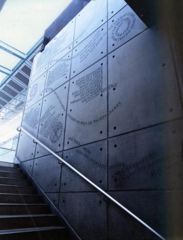

Ροδοπουλος Δημοσιεύτηκε March 30, 2013 at 02:17 μμ Συγγραφέας Δημοσιεύτηκε March 30, 2013 at 02:17 μμ Μια πολύ ωραία εφαρμογή HECT στο μετρό του Λονδίνου.

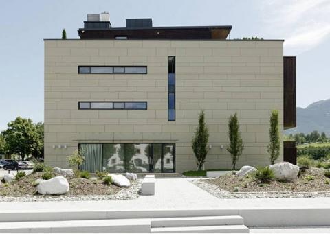

Ροδοπουλος Δημοσιεύτηκε April 1, 2013 at 05:28 μμ Συγγραφέας Δημοσιεύτηκε April 1, 2013 at 05:28 μμ Δυο ωραίες εφαρμογές HECT η μια είναι απο εργο στην Μυκονο πριν απο 1 εβδομάδα (η 333). Μου την έστειλε φίλος αρχιτέκτονας.

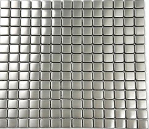

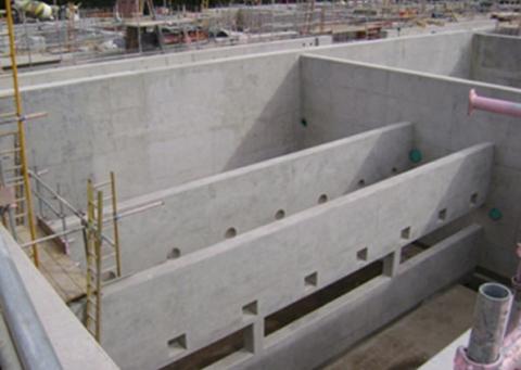

Ροδοπουλος Δημοσιεύτηκε April 5, 2013 at 02:29 μμ Συγγραφέας Δημοσιεύτηκε April 5, 2013 at 02:29 μμ (edited) Στην Αμερική χρησιμοποιούν HECT σαν αποστατήρες για ειδικά έργα. Στην φωτό βλέπουμε δεξαμενή απο βιολογικό. Εβαλαν τα HECT σαν καλούπια και έριξαν σκυρόδεμα αντίστοιχο του C20/25. Η φωτό δεν είναι καλή διότι την σκάναρα απο περιοδικό αλλα φαίνονται οι αρμοί. Το HECT είναι 20mm. Η ανθεκτικότητα των δεξαμενών είναι 75 χρόνια. Βάση του άρθρου γλύτωσαν 570Κ.και κάτι κουφό σε HECT λόγω αρχιτεκτονικής απαίτησις!!! Stainless Steel like HECT. Αυτό που βλέπετε είναι metal base paint που ψήθηκε σε UV Edited April 6, 2013 at 12:53 μμ by Ροδοπουλος
