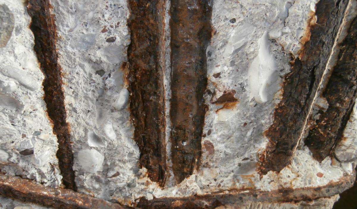

Ροδοπουλος Δημοσιεύτηκε October 18, 2013 at 03:31 μμ Συγγραφέας Δημοσιεύτηκε October 18, 2013 at 03:31 μμ Πριν απο 3 χρόνια έγιναν ενισχύσεις με υφάσματα επειδή υπήρχε διάβρωση οπλισμού. Βάση της τότε αυτοψίας υπήρχε απώλεια διατομής <5% στα τσέρκια και σχεδόν μηδενική διάβρωση στο κύριο οπλισμό (επιβεβαιώνετε απο φωτογραφίες). Ο μηχανικός αποφάσισε να χρησιμοποίηση υφάσματα για να πάρει την διάτμηση επειδή τα τσέρκια ήταν και αραιά. Ενω διαπίστωσε απώλεια αλκαλικότητας και χρησιμοποίησε αναστολέα γνωστής εταιρίας απέτυχε να καταλάβει οτι υπήρχε ανιούσα υγρασία και χλωρόντα 7,2 φορές πάνω απο το όριο βάση T-260. Σε 78 υποστυλώματα έβαλαν υφάσματα μέχρι που τον φετινό Αύγουστο το επίχρισμα άρχισε να αστοχεί και μεγάλα κομμάτια έπεφταν. Η πρώτη διαπίστωση ήταν οτι το ύφασμα είχε κουφώσει και στην αρχή κατηγόρησαν τον εργολάβο, μετά κατηγόρησαν την εταιρία που έδωσε το ύφασμα μέχρι που έβαλα να το βγάλουν. Δυστυχώς τα πράγματα επιδεινώθηκαν τρομερά με την έλλειψη διαπνοής λόγω του υφάσματος αλλα και απο το γεγονός οτι ο αρχικός έλεγχος ήταν ενδεικτικός και πιθανότατα δεν τα άνοιξαν όλα. Το κτήριο σήμερα απαιτεί ένα 4πλασιο κόστος επισκευής/ενίσχυσης ενώ ο ιδιοκτήτης ακόμα πληρώνει το δάνειο για την προηγούμενη επέμβαση.
Brasco Δημοσιεύτηκε October 18, 2013 at 05:09 μμ Δημοσιεύτηκε October 18, 2013 at 05:09 μμ (edited) Είχε προβεί σε μέτρηση συγκέντρωσης χλωριόντων συναρτήση του βάθους? Και έστω πως κάποιος μετρούσε και έβρισκε πως ακόμα και σε βάθος αρκετά μεγαλύτερο της επικάλυψης (εάν υφίσταται επικάλυψη...) η συγκέντρωση χλωριόντων ήταν πολύ μεγαλύτερη από 1% κ.β. τσιμέντου. Ήταν οικονομικά συμφέρον να μπλέξει με μεταλλικά πλέγματα και ρητίνες ανταλλαγής ιόντων σε 78 υποστηλώματα προκειμένου να αφαιρέσει το 80 με 90% των χλωριόντων? Μήπως σε αυτή την περίπτωση το κόστος επισκευής ήταν δυσανάλογα υψηλό? Τι είδους αναστολέα διάβρωσης είχε χρησιμοποιηθεί? Είχαν προηγηθεί μετρήσεις δυναμικού πριν την εφαρμογή αναστολέα? Edited October 18, 2013 at 05:10 μμ by Brasco
Ροδοπουλος Δημοσιεύτηκε October 18, 2013 at 05:40 μμ Συγγραφέας Δημοσιεύτηκε October 18, 2013 at 05:40 μμ (edited) Δεν είχε γίνει τίποτα απο τα παραπάνω διότι ο συνάδελφος έλεγε οτι δεν υπάρχει πρόβλημα. Εξαγωγή χλωριόντων είναι δύσκολη υπόθεση και οχι πάντα επιτυχής. Τις μετρήσεις τiς έκανα εγω πριν 10 ημέρες και βρήκα Icorr=11-17μΑ/cm2 και τα χλωριόντα τα έκανα με Τ260. Το ΕΝ 1% είναι για νέα σκυροδέματα που γνωρίζεις το τσιμέντο. Μια τρύπα και μιση με λίγα λόγια για υφιστάμενα. Η επικάλυψη είναι 10-17mm. Το βάθος προσβολής 30-38mm. Ο οπλισμός έχει ε5=0 και διαρροή στα 245. Η μόνη λύση ήταν ανόδια και να τα μετρήσεις πριν κάνεις οτιδήποτε άλλο. Βέβαια θα κάνεις στάθμες φράγματος υγρασίας, κλπ. Ο αναστολέας σε χλωριόντα δεν κάνει τίποτα τελεία και παυλα. θα τον βάλεις επικουρικά με ανόδια. Μόνος του δεν θα κάνει τίποτα παρα να κατεβάσει τον ρυθμό διάβρωσης κανένα 10%. Ακόμα και ο πιο δυνατός αναστολεάς όπως το Margel 580 σου βάζει όριο το 1,5 μΑ/cm2 στο φύλλο ιδιοτήτων. Σήμερα ούτε τα ανόδια δεν είναι λύση (τι να ακρατήσεις?). Το κτήριο στην ουσία δεν εχει πλεόν οπλισμένα υποστυλώματα στην στάθμη ισογείου. Edited October 18, 2013 at 05:43 μμ by Ροδοπουλος
Ροδοπουλος Δημοσιεύτηκε October 19, 2013 at 01:48 μμ Συγγραφέας Δημοσιεύτηκε October 19, 2013 at 01:48 μμ Δυστυχώς υπάρχει μια σύγχυση οτι η χρήση υφάσματος αποτελεί λύση και στις περιπτώσεις ενεργής διάβρωσης. Ευτυχώς αυτός ο μύθος έχει καταργηθεί σήμερα αφού πληρώθηκε ακριβά απο την παγκόσμια οικονομία. Έχουμε πει στο παρελθόν οτι τα χλωριόντα δημιουργούν αυτοκαταλυτική συμπεριφορά με αποτέλεσμα να έχουμε παραγωγή O2, H2O απο την διαδικασία οξείδωσης. Η δυστυχής διάσταση που πήρε το παραπάνω πρόβλημα οφείλετε κατα την γνώμη μου σε 2 αίτια, α) στο οτι οι μηχανικοί της χώρας δεν έχουν διδαχτεί βασικές αρχές συντήρησης, προστασίας και επισκευής και β) οτι οι εταιρίες υλικών πουλάνε πολλές φορές θαύματα χωρίς περιορισμούς. Εαν σε ένα δικαστήριο με ρωτούσαν τι φταίει θα έλεγα οι κρατικοί μας θεσμοί που είτε δεν λειτουργούν, είτε λειτουργούν σε λάθος πλαίσιο, είτε προστατεύουν ατομικά. Το σίγουρο είναι απο όσο έμαθα χθες οτι ο ιδιοκτήτης υπέστη έμφραγμα του μυοκαρδίου και είναι σε κρίσιμη κατάσταση. Εύχομαι τα καλύτερα για την υγεία του.
