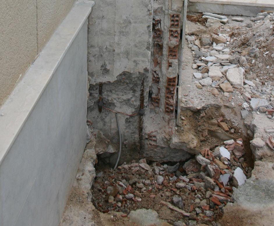

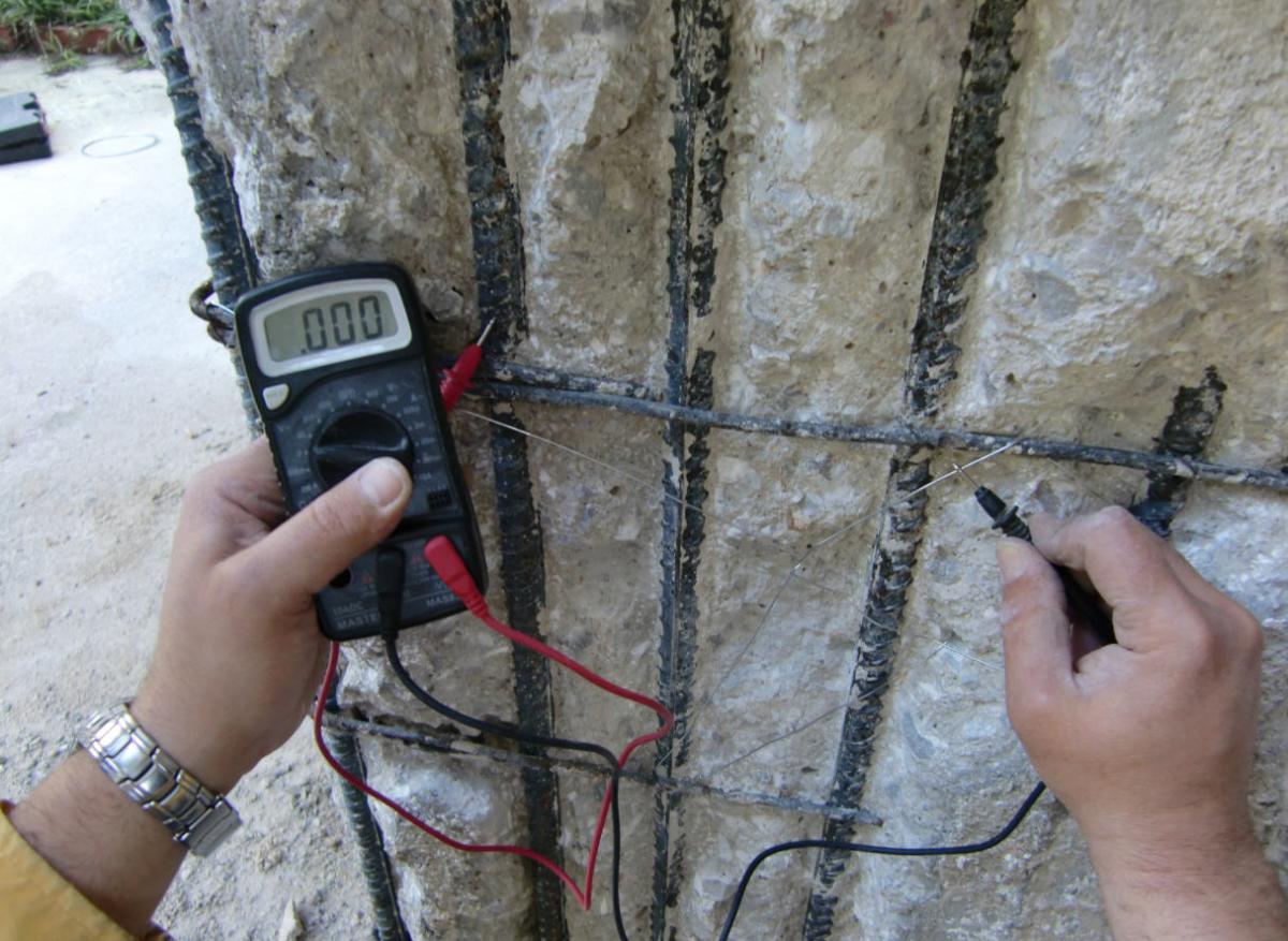

Ροδοπουλος Δημοσιεύτηκε May 13, 2014 at 05:40 μμ Συγγραφέας Δημοσιεύτηκε May 13, 2014 at 05:40 μμ (edited) Στην περίπτωση αυτή έχουμε τα εξής Τo υποστύλωμα έχει Icorr =7.7umA/cm2. Ο λόγος είναι οτι α) Εχουμε 0,85% χλωριόντα κατα βάρος σκυροδέματος β) έχουμε βόθρο στα 1,2 μέτρα γ) και βασικά ο ηλεκτρολόγος δεν γείωσε σωστά εδω και 30 χρόνια. Αποφασίσαμε να κάνουμε εφαρμογή ανοδίων επίχωσης για τον λόγο οτι θέλαμε μεγάλο driving current για πολλά χρόνια (35). Σε λιγότερο απο 4 ώρες είχαμε ρίξει το Icorr σε 1,1 umA/cm2 και είχαμε και instant off 140mV. Εδω βλεπετε τα καλώδια χαλκού που είναι συνδεδεμένα με αγώγιμο εποξειδικό στόκο για την μέτρηση απο-πόλωσης. Μετρήσαμε instant off μέχρι και 2.7 μέτρα απο την στάθμη του ανοδίου και πέρασε με 105mV. Edited May 13, 2014 at 05:41 μμ by Ροδοπουλος

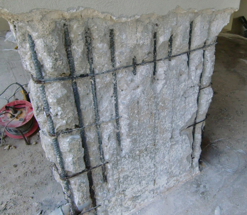

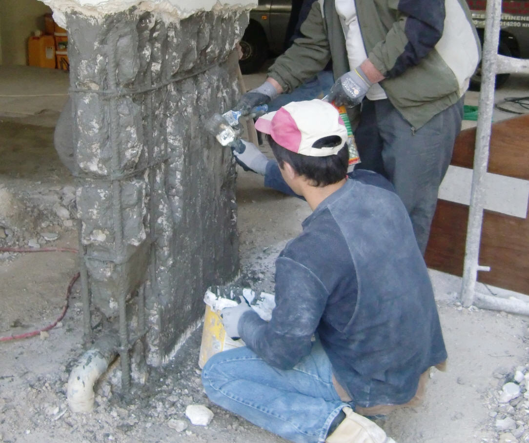

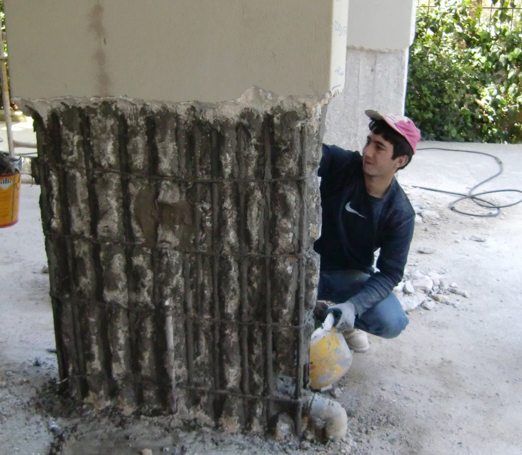

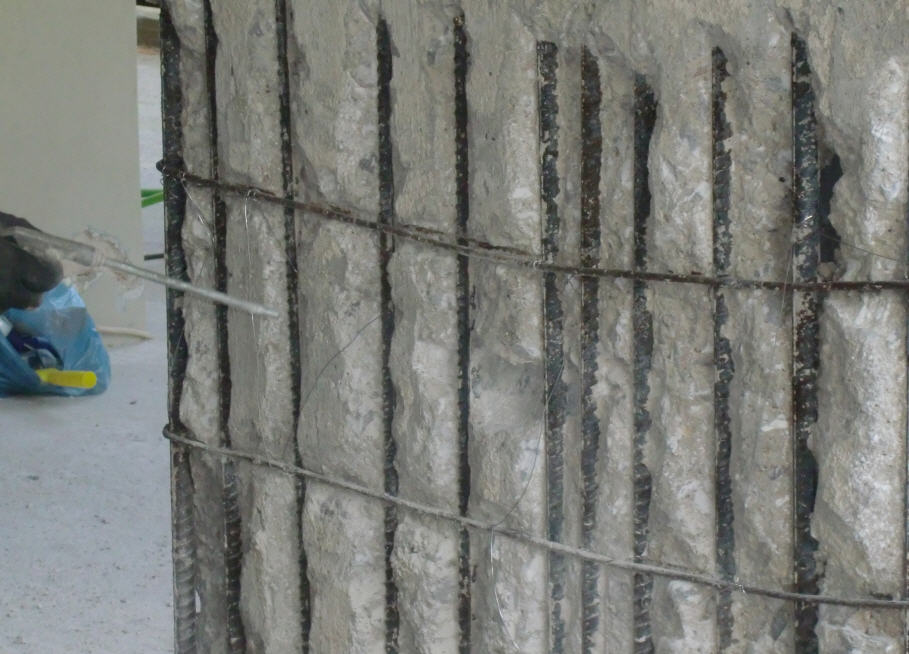

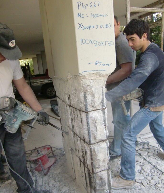

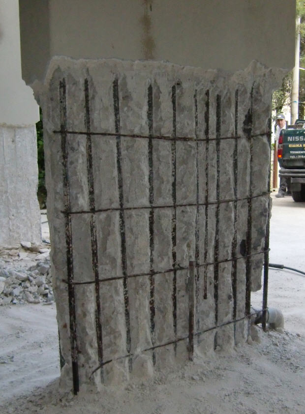

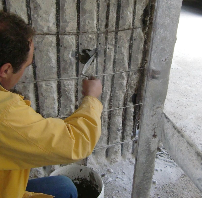

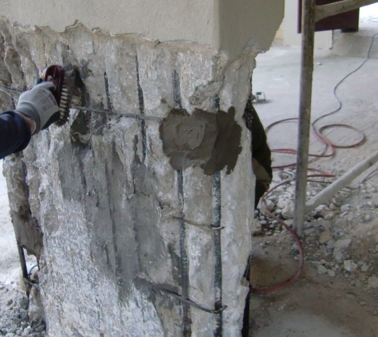

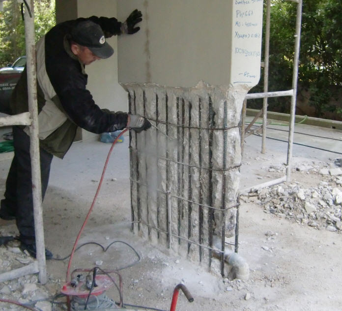

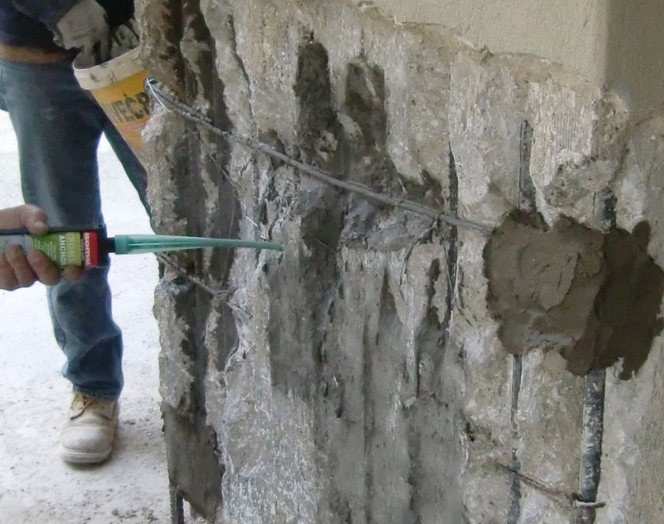

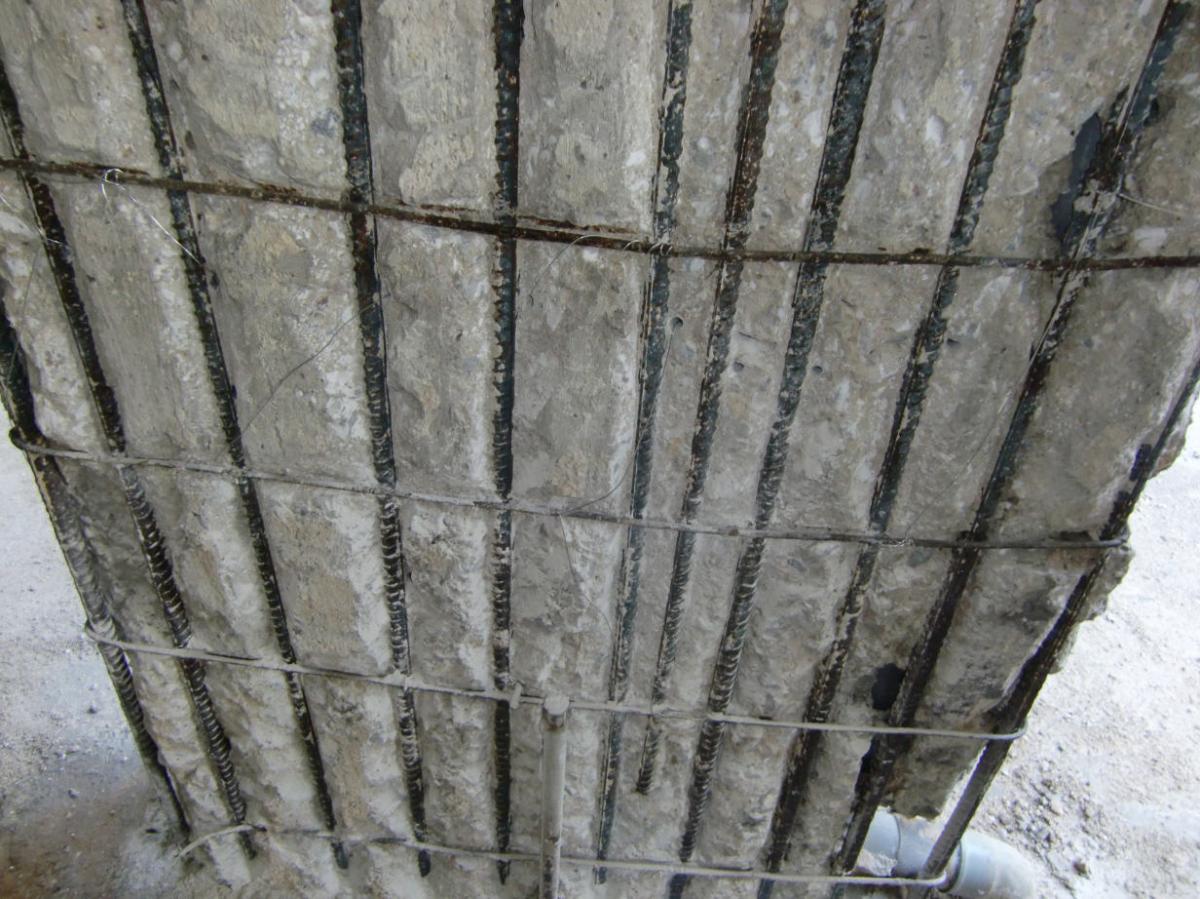

Ροδοπουλος Δημοσιεύτηκε May 24, 2014 at 10:00 πμ Συγγραφέας Δημοσιεύτηκε May 24, 2014 at 10:00 πμ Φωτογραφική αποτύπωση διαδικασίας επισκευής και γαλβανικής προστασίας υποστυλώματος ΕΙΚ. 1. Καθαίρεση σαθρών και αποκάλυψη οπλισμού μέχρι το όριο των -85mV για προστασία απο φαινόμενα άρχουσας ανόδου. ΕΙΚ.2 Το στοιχείο πριν την υδροβολή-αμμοβολή ΕΙΚ.3 Το στοιχείο μετά την υδροβολή-αμμοβολή ΕΙΚ.4 Δημιουργία ηλεκτρικής συνέχειας μέσω γαλβανιζέ σύρματος 2mm ΕΙΚ.5. Τελικός έλεγχος συνέχειας ΕΙΚ.6. Τελικός καθαρισμός απο σκόνες πριν την εφαρμογή αναστολέα διάβρωσης Συνεχίζεται.......... 1

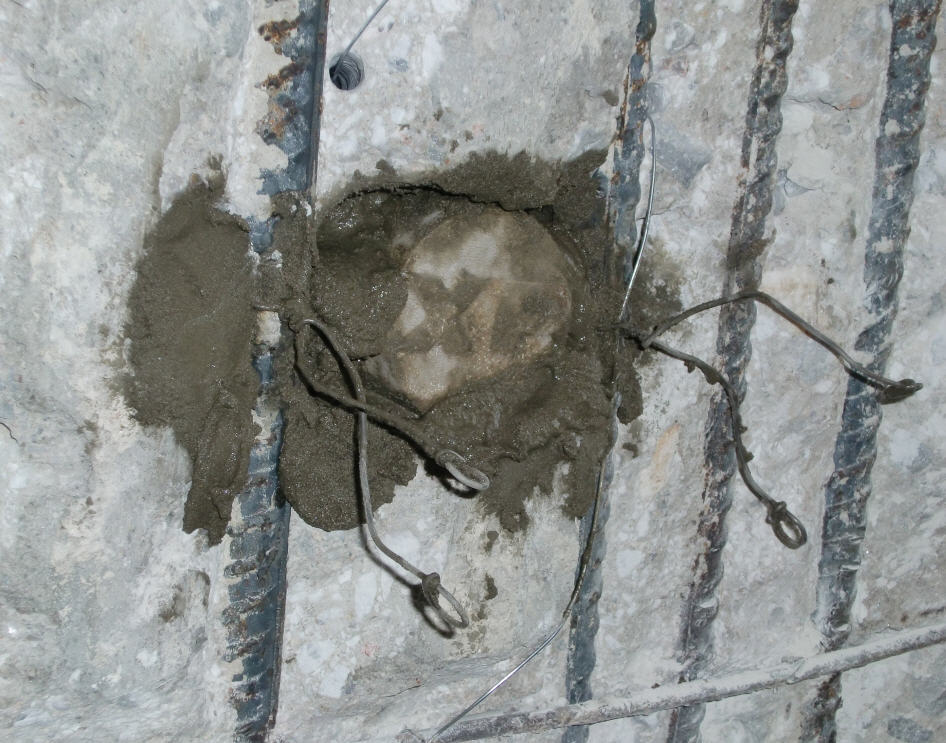

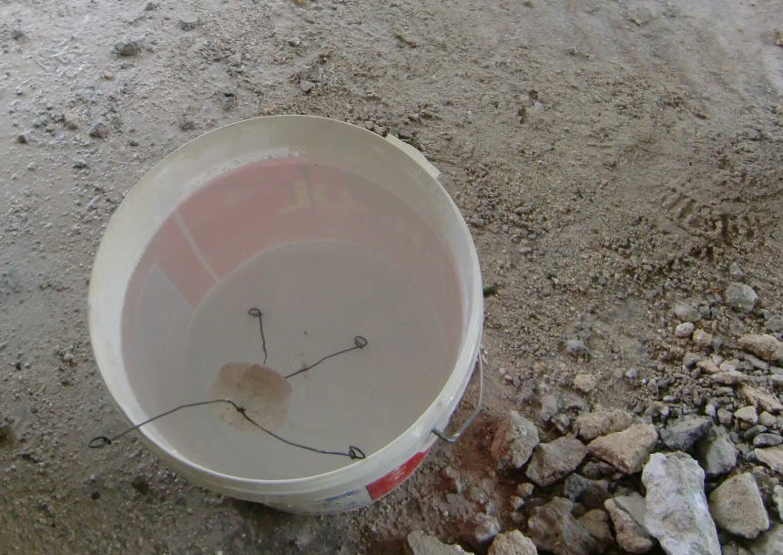

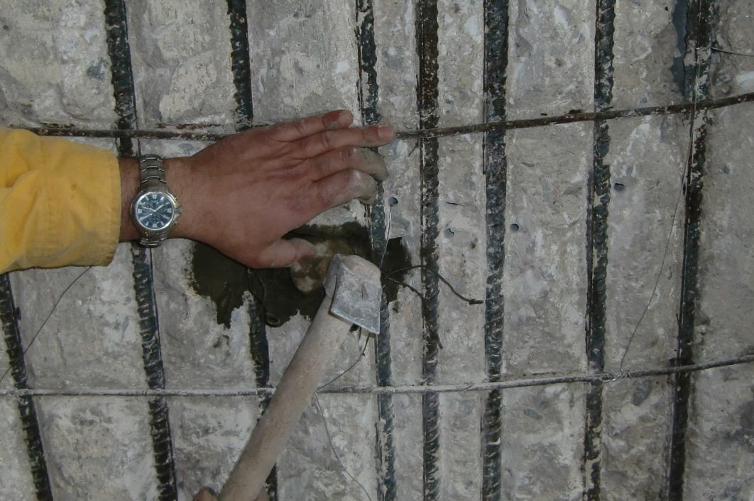

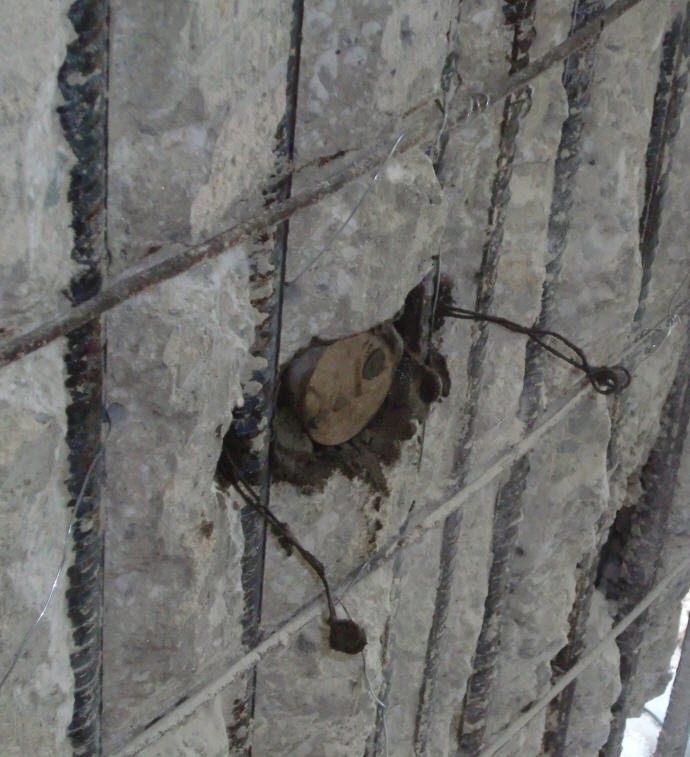

Ροδοπουλος Δημοσιεύτηκε May 24, 2014 at 10:09 πμ Συγγραφέας Δημοσιεύτηκε May 24, 2014 at 10:09 πμ ΕΙΚ.7. Διάνοιξη οπής τοποθέτησης ανοδίου ΕΙΚ.8. Τοποθέτηση ειδικού κονιάματος στην "πλάτη" ΕΙΚ.9. Ενεργοποίηση ανοδίου ΕΙΚ.10. Αρχική τοποθέτηση ανοδίου ΕΙΚ.11. Ελαφρύ κτύπημα για να επιτύχουμε πλήρη επαφή του ανοδίου με το κονίαμα της πλάτης
Ροδοπουλος Δημοσιεύτηκε May 24, 2014 at 10:29 πμ Συγγραφέας Δημοσιεύτηκε May 24, 2014 at 10:29 πμ ΕΙΚ.12. Τελικό σφίξιμο ανοδίου. Η οπή που βλέπεται απο πάνω είναι η οπή ηλεκτρικής συνέχειας μεταξύ των οπλισμών των 2 παρειών. ΕΙΚ.13. Τελική σφράγιση του ανοδίου. ΕΙΚ.14. Σφράγιση των ενέσεων του σύρματος συνέχειας ώστε να αποφευχθεί απώλεια συνέχειας κατά την εργασίες αποκατάστασης διατομής. ΕΙΚ.15. Επάλειψη του οπλισμού με γέφυρα και αναστολέα 2 συστατικών. 2 χέρια. ΕΙΚ.16. Επάλειψη σκυροδέματος με γέφυρα και αναστολέα 2 συστατικών. 1 χέρι. Υπήρχαν και άλλα στάδια αλλα έμεινα απο φωτό. Τα οποία είναι Επισκευαστικό R3 χαμηλής αγωγιμότητας Τελική στρώση εξομάλυνσης 5mm με λεπτόκοκκο με υψηλή αντίσταση διαπερατότητας υγρασίας, ΕΝ 1504-2 Υδροφοβισμός Κατηγορίας ΙΙ Βαφή ΕΝ 1504-2, 3 χέρια με ανοικτή διαπνοή, πρόσφυση > 2MPa και υψηλή αντίσταση στην ηλιακή ακτινοβολία. ΤΕΛΟΣ. Η επισκευή έχει υπολογιστεί για ωφέλιμη ζωή 25-30 χρόνια. 1
