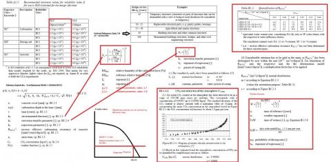

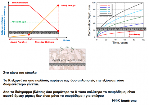

McRaster Δημοσιεύτηκε January 31, 2015 at 10:22 πμ Δημοσιεύτηκε January 31, 2015 at 10:22 πμ (edited) Το Κ σου είναι ουσιαστικά το μακρινάρι που βλέπεις στην φώτο που σου ανέβασα. Όλες οι μεταβλητές είναι χρονικά εξαρτώμενες και προς απλοποίηση των υπολογισμών εισήγαγαν κάποιες σταθερές.Επιστημονική τεκμηρίωση του ΕΛΟΤ ΕΝ206 δεν υπάρχει, ούτε κατάλαβα τα 330 κιλά τσιμέντο πως προέκυψαν. Γνωρίζω όμως πως υπάρχει μεγάλη διαφοροποίηση του Δείκτη Αξιοπιστίας σε Λειτουργικότητα εάν δεν λάβεις τις σωστές μεταβλητές.Με τον τρόπο σου οι απαιτήσεις είναι τεράστιες, ενώ με την εξίσωση παρακάτω βλέπεις την Αλήθεια πίσω απο το παραμύθι. Όταν μιλάω για διθυραμβικές παπάτζες, είναι αυτό ακριβώς ΚΑΜΙΑ ΕΠΙΣΤΗΜΟΝΙΚΗ ΤΕΚΜΗΡΙΩΣΗ ΤΟΥ ΕΛΟΤ ΕΝ206-1 Για την Ελλάδα θα έπρεπε να συνοδεύεται συνημμένα ΟΛΕΣ οι μετρήσεις ανα περιοχή , στατιστικά στοιχεία κτλ κτλ. βλεπε ΚΕΝΑΚ, εδω γιατί λέιπουν; Σου βάζω ένα απλό παράδειγμα για να σκεφτείς!!!! Edited January 31, 2015 at 10:33 πμ by McRaster 1

McRaster Δημοσιεύτηκε January 31, 2015 at 11:16 πμ Δημοσιεύτηκε January 31, 2015 at 11:16 πμ (edited) Λοιπόν κόψε τις μ@@@ς , το μοντέλο που έχει το ΕΝ206 είναι της DURACRETE, δεν θα μας τρελάνεις σήμερα.Δεν με ενδιαφέρει αν το έχεις δουλέψει διεξοδικά, κάνεις το λάθος και αναφέρεσαι σε λάθος παράμετρο καταρχάς.Σου έγραψα και στο άλλο thread οτι είναι διαφορετικό να εξετάζεις το Κ σκέτο και διαφορετικό να αναλύεις το Κ απο τι εξαρτάται. Η απόκλιση είναι στον εγκέφαλο σας, είναι μια εξίσωση χρονιkά εξαρτώμενη στην οποία θα βάλεις τις μετρήσεις σου απο τη δειγματοληψία που έχει κάνει η επιστημονική επιτροπή σύνταξης του ΕΝ206 και θα βγάλεις ένα δείκτη αξιοπιστίας β για στοχευμένο χρόνο διάρκειας ζωής π.χ 30-50-100 χρόνια. Εάν το β SLS στα 50 χρόνια είναι στο όριο του 1.3 που θέτει το ΕΝ είσαι οκ, διαφορετικά παίζεις ή με τσιμέντο ή με επικάλυψη (Μιλάω για απροστάτευτο σκυρόδεμα) Εάν έχετε πρόβλημα με την εξίσωση να σας στείλω το λογισμικό της ομάδας εργασίας του GROUP για το ΕΝ206.Στο εξωτερικό δεν έχουν πρόβλημα, εδώ πάλι πώς προέκυψε δεν το κατάλαβα. Edited January 31, 2015 at 11:56 πμ by McRaster 1

McRaster Δημοσιεύτηκε January 31, 2015 at 01:08 μμ Δημοσιεύτηκε January 31, 2015 at 01:08 μμ (edited) Ρε Χρήστο, αναφέρεις το Κ σκέτο και πάς ανάποδα.Δεν καταλαβαίνεις οτι είναι λάθος; Δεν μπορείς να πάρεις τον τύπο που έγραψες σε σχεδιασμό νέας κατασκευής πολύ απλά γιατί καταλήγεις σε λάθος συμπέρασμα. Με τα δεδομένα που δίνει για Λάρισα το β @ 50 χρόνια το βγάζω β= 2.87 (Δώσε μου λίγο χρόνο να το τρέξω και θα σου πώ ακριβώς)με βοριακό = 1.3 .Πάλι δεν έχει καμία σχέση αυτό που ρωτάς και μην αλλάζεις θέμα.Έγραψες μια εξίσωση σωστά; είναι σωστή η προσέγγιση σου βασει αυτής της εξίσωσης; Να διατηρήσω την ψυχραιμία μου πες καλύτερα, άσε την ευγένεια , πλέον πέρασαν 4 χρόνια.Απλά αν συνεχίζεις να γλιστράς σαν το χέλι θα σταματήσω τη κουβέντα γιατί δεν έχει νόημα. Edited January 31, 2015 at 01:14 μμ by McRaster 1
