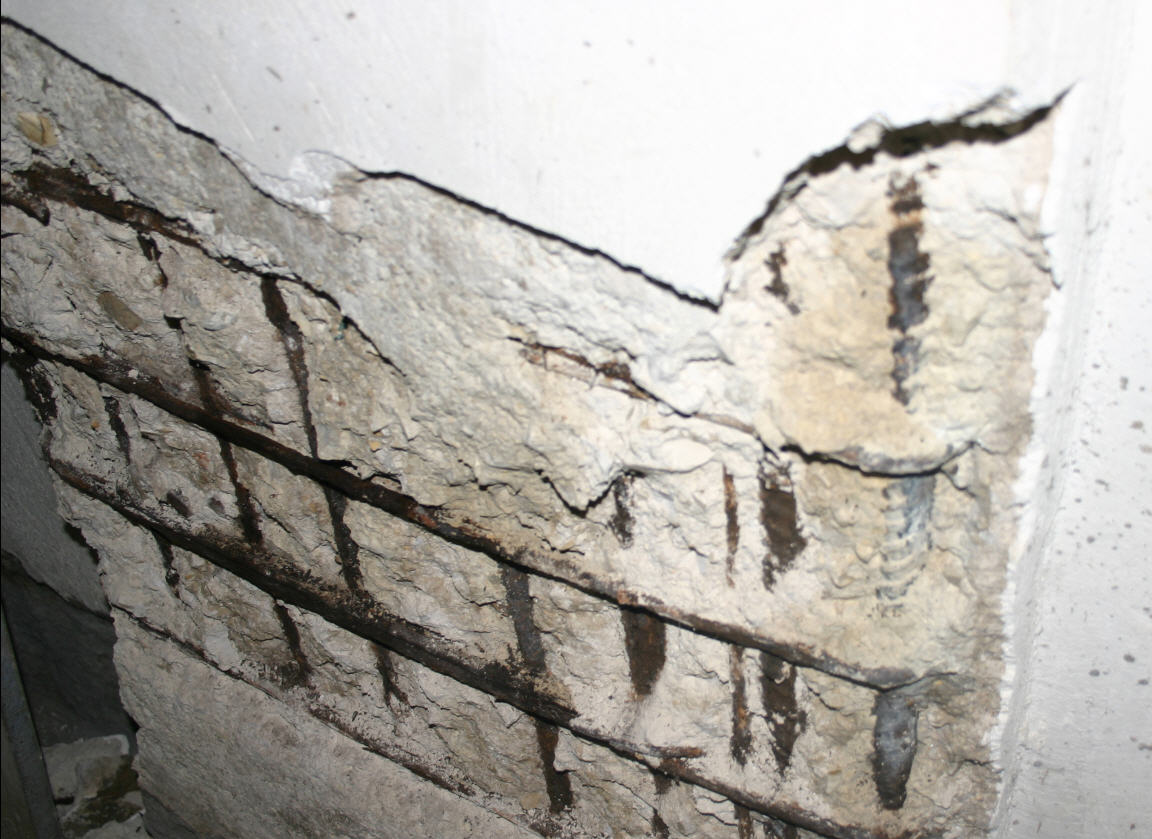

Ροδοπουλος Δημοσιεύτηκε August 29, 2015 at 01:53 μμ Συγγραφέας Δημοσιεύτηκε August 29, 2015 at 01:53 μμ MacRaster είναι ιδιάζουσα περίπτωση.Χρησιμοποιήθηκε θαλασσινή άμμος μόνο στο επίχρισμα. Λόγο της πίεσης υδρατμών και της υψηλής υγρασίας της περιοχής μεταφέρθηκε στην επιφάνεια του σκυροδέματος. H επικάλυψη στην ουσία δεν ξεπερνάει τα 5-10mm και σε πολλά σημεία είναι μηδέν. Μια τυπική κατάσταση εδώ. Η χημική ανάλυση απο Εργαστήριο Σκυροδέματος μεγάλης εταιρίας σκυροδέματος έδειξε 4,6% Cl- κ.β. επιχρίσματος και θαλασσινή άμμο.
McRaster Δημοσιεύτηκε August 29, 2015 at 02:27 μμ Δημοσιεύτηκε August 29, 2015 at 02:27 μμ (edited) Το Δικαστήριο δεν μπορεί να καταδικάσει για τους Νόμους της Φύσης, εάν υπήρχε ΦΕΚ σχετικό με τα επιχρίσματα θα είχες νομικό πάτημα.Οι οπλισμοί σου πάντως δεν είναι κακή κατάσταση, αυτο που βλέπω είναι StIII με νευρώσεις; Edited August 29, 2015 at 02:32 μμ by McRaster
Ροδοπουλος Δημοσιεύτηκε August 29, 2015 at 05:47 μμ Συγγραφέας Δημοσιεύτηκε August 29, 2015 at 05:47 μμ εχουν χάσει πανω απο 26% της διατομής, εχουν εξαχνώσεις, βελλονισμούς και έχουν πτώση του ορίου διαροοής κατα 130MPa. H ολκιμοτητα είναι στο 2,1%. Ελέχθησαν 14 δοκίμια απο διαφορετικά στοιχεία και στάθμες. Είναι κρίμα να τρέχουν οι άνθρωποι επειδή κάποιος πήγε να γλυτώσει μερικέ χιλιάδες δραχμές.
McRaster Δημοσιεύτηκε August 29, 2015 at 06:45 μμ Δημοσιεύτηκε August 29, 2015 at 06:45 μμ (edited) Στο σκυρόδεμα τι βρήκες; Με τι κανονισμό είναι αυτό; Edited August 29, 2015 at 06:47 μμ by McRaster
Ροδοπουλος Δημοσιεύτηκε August 30, 2015 at 09:44 πμ Συγγραφέας Δημοσιεύτηκε August 30, 2015 at 09:44 πμ Η μέση αντοχή του σκυροδέματος στην στάθμη του υπογείου βρέθηκε 23,4 MPa. Στην στάθμη ισογείου 20,5 MPa. Η κατά βάρος συγκέντρωση χλωριόντων βρέθηκε 0,31% (0-5mm), 0,11% (5-10mm), 0.03% (10-20mm) και 0,011% (20-40mm). Η περιοχή 0-10mm ταυτίζεται με την επικάλυψη ενω σε μερικές περιπτώσεις με την χρήση του σοφά σαν επικάλυψη.
