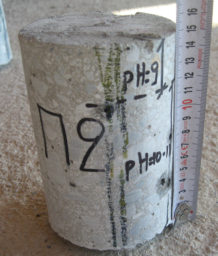

Ροδοπουλος Δημοσιεύτηκε January 4, 2016 at 05:04 μμ Συγγραφέας Δημοσιεύτηκε January 4, 2016 at 05:04 μμ McRaster έχεις καμία ιδέα πως γίνετε να μετρήσεις 40mm pH=9 στην Νάξο σε κατασκευή του 2002 σκυρόδεμα C20/25 και το υπόλοιπο βάθος (60mm) να μην βγαίνει πάνω απο 10-11 με την καμία?
McRaster Δημοσιεύτηκε January 4, 2016 at 05:08 μμ Δημοσιεύτηκε January 4, 2016 at 05:08 μμ (edited) Δηλαδή κάπως έτσι; (Σκόπελος) Edited January 4, 2016 at 05:10 μμ by McRaster
Ροδοπουλος Δημοσιεύτηκε January 5, 2016 at 09:20 πμ Συγγραφέας Δημοσιεύτηκε January 5, 2016 at 09:20 πμ κάπως έτσι και χειρότερα διότι 4 πόντοι σε 13 χρόνια παίζει να είναι και κάτι άλλο/ Θα κοιτάξω για τα αργιλικά που μου είπες

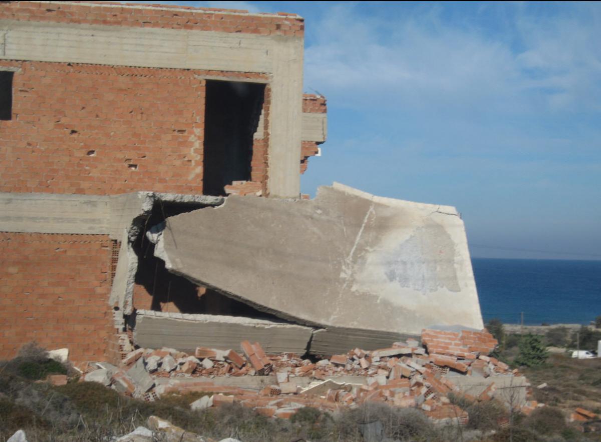

Ροδοπουλος Δημοσιεύτηκε January 6, 2016 at 12:04 μμ Συγγραφέας Δημοσιεύτηκε January 6, 2016 at 12:04 μμ αυτό γιατί έπεσε (κατασκευή 2002) ?
KF Δημοσιεύτηκε January 6, 2016 at 01:04 μμ Δημοσιεύτηκε January 6, 2016 at 01:04 μμ Καλη ερωτηση.Αλλα μονο για χαρτοριχτρες. 1
Ροδοπουλος Δημοσιεύτηκε January 6, 2016 at 01:09 μμ Συγγραφέας Δημοσιεύτηκε January 6, 2016 at 01:09 μμ (edited) On 6/1/2016 at 1:04 ΜΜ, KF said: Καλη ερωτηση.Αλλα μονο για χαρτοριχτρες. +1000 ακριβώς έτσι, άλλα η πολεοδομία που πέρασε κάτι χαρτορίχτρες μάλλον ήτανε ..........και έδωσαν διαφορική στο βουνό Edited January 6, 2016 at 01:10 μμ by Ροδοπουλος
kan62 Δημοσιεύτηκε January 6, 2016 at 01:36 μμ Δημοσιεύτηκε January 6, 2016 at 01:36 μμ Δεν θέλω να κάνω την χαρτορίχτρα αλλά ... γιατί να μην πέσει ; Όλο αυτό το κατασκεύασμα πάνω σε δρομική οπτοπλινθοδομή ; Γιατί ούτε κολώνες βλέπω ούτε διαμόρφωση φέρουσας τοιχοποιίας ...
Ροδοπουλος Δημοσιεύτηκε January 6, 2016 at 03:42 μμ Συγγραφέας Δημοσιεύτηκε January 6, 2016 at 03:42 μμ On 6/1/2016 at 1:36 ΜΜ, kan62 said: Δεν θέλω να κάνω την χαρτορίχτρα αλλά ... γιατί να μην πέσει ; Όλο αυτό το κατασκεύασμα πάνω σε δρομική οπτοπλινθοδομή ; Γιατί ούτε κολώνες βλέπω ούτε διαμόρφωση φέρουσας τοιχοποιίας ... ναι αλλα αν είσαι σε πολεοδομία νησιού και τρως απο τον μηχανικό λες........διαφορική κάτι δηλαδή απο θεομηνία.
