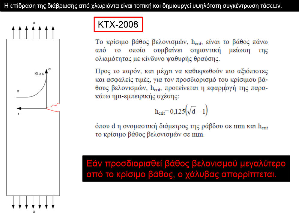

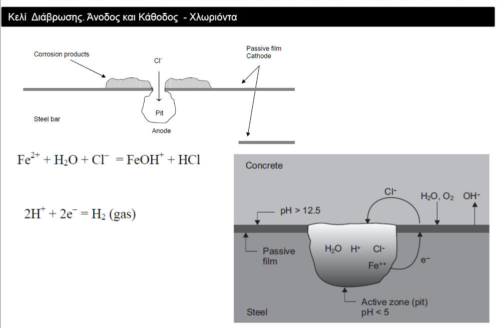

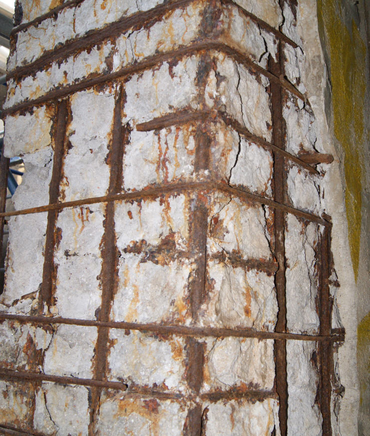

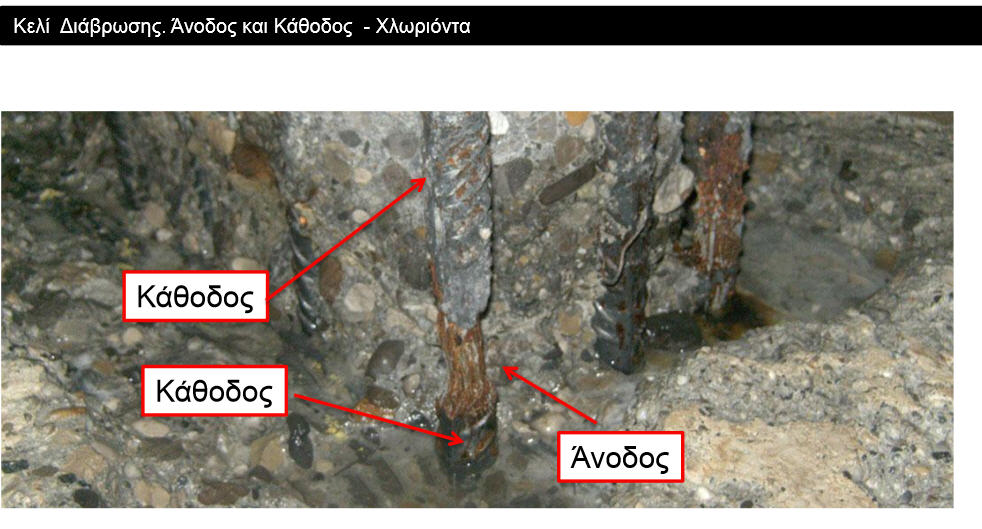

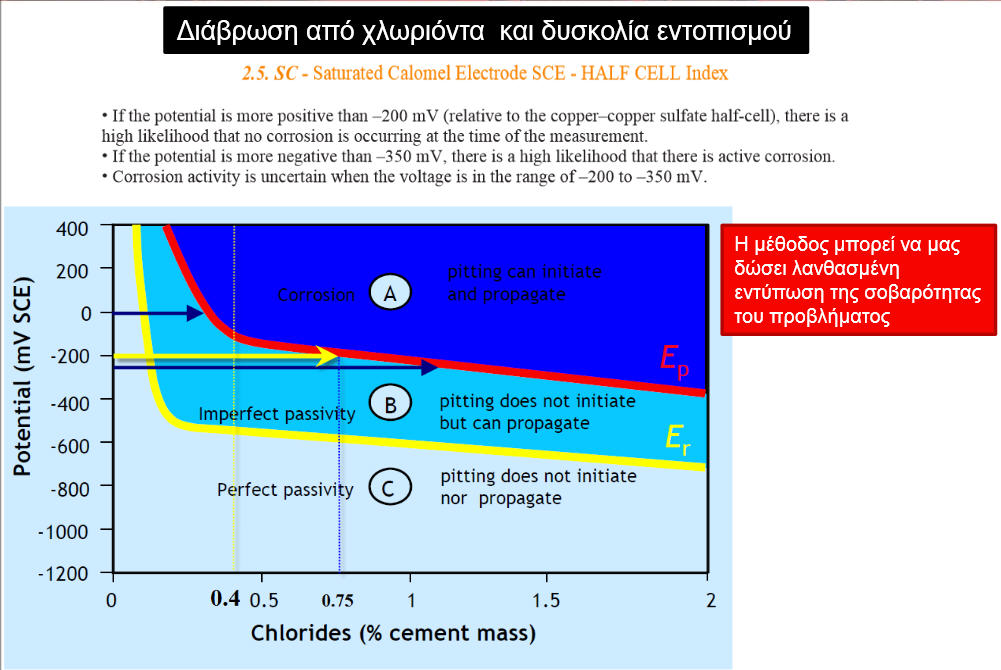

Ροδοπουλος Δημοσιεύτηκε Ιανουάριος 17 , 2016 Συγγραφέας Share Δημοσιεύτηκε Ιανουάριος 17 , 2016 Εξαιρετικά βασικές γνώσεις που πρέπει να γνωρίζουμε 1. Η ύπαρξη χλωριόντων στο σκυρόδεμα οδηγεί σε προσβολή του χάλυβα απο υδροχλωρικό οξύ Εικόνα 1. 2. λόγω της 1 έχουμε σημαντική πτώση των μηχανικών ιδιοτήτων του χάλυβα χωρίς σημαντική απώλεια διατομής 3. Η διάβρωση απο χλωριόντα μπορεί να είναι εξαιρετικά τοπική και οχι εύκολα ανιχνεύσιμη. Στην εικόνα 2 παρατηρούμε υποστύλωμα στο ύψος της κεφαλής του πεδίλου Εικονα 2 4. Η κρίσιμη τιμή χλωριόντων που αναφέρεται σε διάφορα πρότυπα και κυμαίνετε μεταξύ 0,2-0,4% κ.β. τσιμέντου ορίζεται αποκλειστικά για CEM I με 350Kg/m3 και pH>12.6. Στην περίπτωση που έχουμε συνδυασμό χλωριόντων και ενανθράκωσης η κρίσιμη τιμή συγκέντρωσης τείνει στο μηδέν. Εικόνα 3 5. Η μέτρηση του ημιδυναμικού δεν αντικατοπτρίζει σε καμία περίπτωση την προσβολή απο χλωριόντα. Αντίθετα μπορεί να οδηγήσει σε επικίνδυνα λάθη. Εικονα 4. 6. Το πρόβλημα των εξαχνώσεων και βελλονισμών υπάρχει εδώ και πολλά χρόνια στο ΚΤΧ Εικονα 5 7. Η χρήση των FRPs ή άλλων μεθόδων θα πρέπει να πραγματοποιείται αποκλειστικά στην περίπτωση που η διάβρωση έχει αποδεδειγμένα ανασταλεί. Οι αναστολείς διάβρωσης παρέχουν προστασία υπο προϋποθέσεις και καλό είναι να ρωτήσετε του κατασκευαστές των υλικών για την περίπτωση χλωριόντων. Η χρονο επάρκεια των αναστολέων διάβρωσης είναι εξαιρετικά περιορισμένη υπο σοβαρούς περιορισμούς. Στο πρότυπο ΕΝ 12696 ορίζεται επακριβώς η μεθοδολογία για την αναστολή της διάβρωσης. Link to comment Share on other sites More sharing options...
