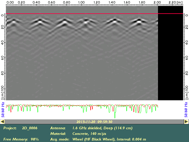

McRaster Δημοσιεύτηκε Ιανουάριος 27 , 2016 Share Δημοσιεύτηκε Ιανουάριος 27 , 2016 (edited) Αλέξη νομίζω είναι η περίπτωση των στύλων της ΔΕΗ απο Ο/Σ και διόρθωσε με αν κάνω λάθος.Ναι είναι σε συνεχές ρευμα ,δεν ξέρω αν παίζει ρόλο η γείωση ή η αντίσταση του σκυροδέματος σε σχέση με αυτή του εδάφους. Για να γράφω και τι μετρήθηκε, ανοιχτό κύκλωμα , κλειστό κύκλωμα, ανοιχτό - υπήρχε ένδειξη παραμένοντος μαγνητισμού στο οπλισμό,δηλαδή εναλλαγές όπως δείχνει η φωτογραφία στο κάτω μέρος 50/60 Ηz Edited Ιανουάριος 27 , 2016 by McRaster Link to comment Share on other sites More sharing options...
Ροδοπουλος Δημοσιεύτηκε Ιανουάριος 27 , 2016 Συγγραφέας Share Δημοσιεύτηκε Ιανουάριος 27 , 2016 Το διαφυγόν ρεύμα μαγνητίζει μόνιμα τον χάλυβα. Το σκυρόδεμα με την σειρά του μεταφέρει ευκολότερα τα ιόντα Fe και τα ΟΗ. Τέλος πάντων τα 0.5μΑ/cm2 για ενανθράκωση είναι περίπου μέση κατάσταση. Στην πλάκα που έχουμε με τόση υγρασία θα περίμενα μέχρι και 1,2μΑ/cm2. Σε κάθε περίπτωση η καθαίρεση είναι η καλύτερη λύση. Link to comment Share on other sites More sharing options...
