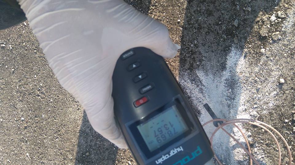

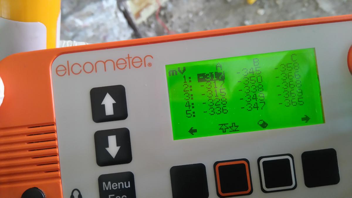

McRaster Δημοσιεύτηκε January 30, 2016 at 03:24 μμ Δημοσιεύτηκε January 30, 2016 at 03:24 μμ (edited) Λοιπόν....σας τα μέτρησα και σας τα δίνω.Μη ρωτήσετε τίποτα, μπορείτε να βγάλετε ελέυθερα τα συμπεράσματα σας.Ο νικητής θα πάρει λάικ Edited January 30, 2016 at 03:28 μμ by McRaster 1

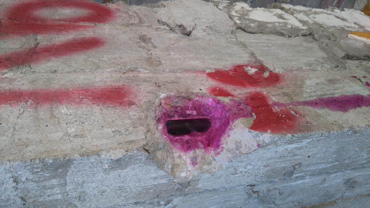

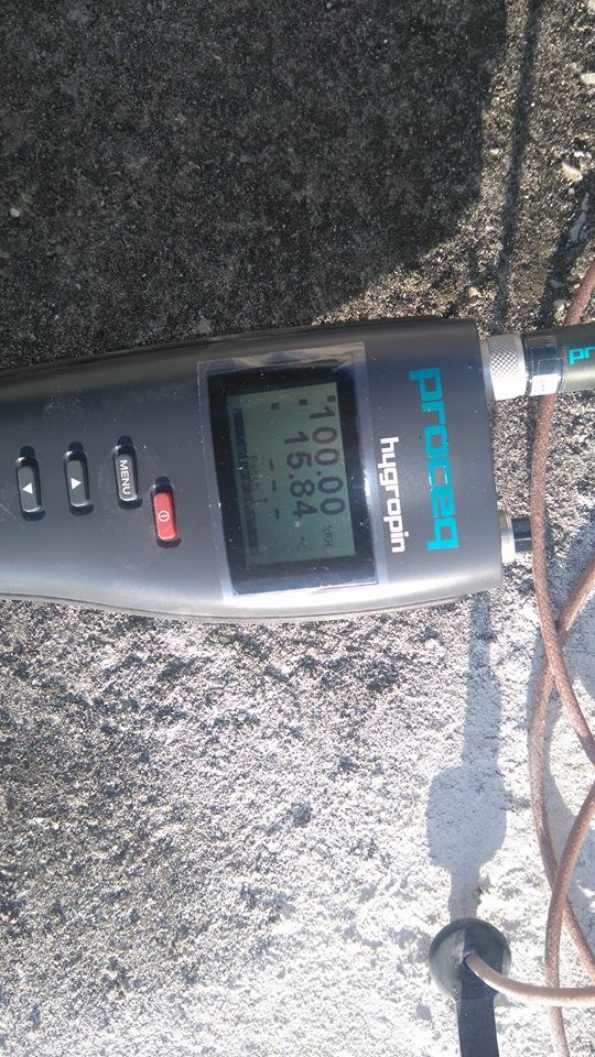

Elounda Δημοσιεύτηκε January 30, 2016 at 03:54 μμ Δημοσιεύτηκε January 30, 2016 at 03:54 μμ (edited) Υγρασία γεμάτη η πλάκα, αν κατάλαβα καλά 100% μέτρηση RH στο σκυρόδεμα.Διάβρωση ο οπλισμός στο υποστύλωμα,πόσο ph το μέτρησες? ΥΓ Thnx για τις φώτο Edited January 30, 2016 at 04:20 μμ by Elounda

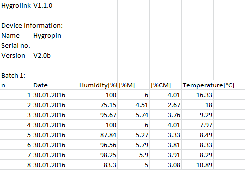

McRaster Δημοσιεύτηκε January 30, 2016 at 04:40 μμ Δημοσιεύτηκε January 30, 2016 at 04:40 μμ (edited) Το Ph ήταν μια χαρά στους οπλισμους Μετρήσεις Υγρασίας Όπου %CM = Calcium carbide method %M = Darr method Edited January 30, 2016 at 07:54 μμ by McRaster 2

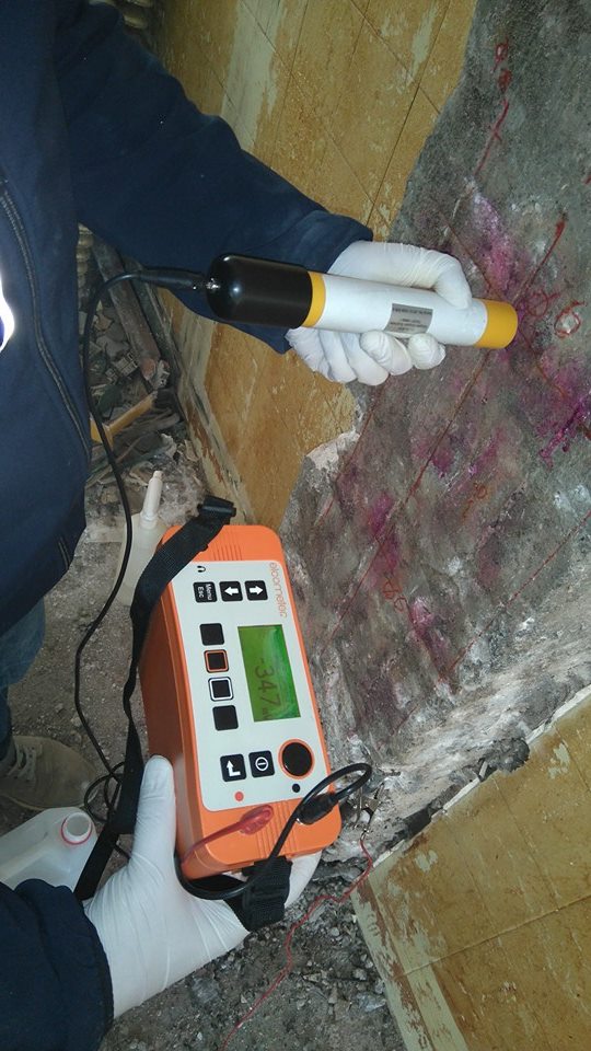

Ροδοπουλος Δημοσιεύτηκε January 31, 2016 at 09:26 πμ Συγγραφέας Δημοσιεύτηκε January 31, 2016 at 09:26 πμ Υγρασία γεμάτη η πλάκα, αν κατάλαβα καλά 100% μέτρηση RH στο σκυρόδεμα.Διάβρωση ο οπλισμός στο υποστύλωμα,πόσο ph το μέτρησες? ΥΓ Thnx για τις φώτο Με 100% υγρασία δεν έχεις διάβρωση. θα επανα-διαβρωθεί όταν θα πέσει κάτω απο 98%. με τι τύπου ηλεκτρόδιο έκανες το ημι-δυναμικο? Το κόβω για αργύρου αλλα δεν είμαι σίγουρος. Αν όμως είναι αργύρου θέλω εκτίμηση χλωριόντων ούτως ή άλλως. Επίσης στον κοινό ρευματοφόρο τι έδειξε το πολυμετρο ανά 10/20/30 εκατοστά σε V?

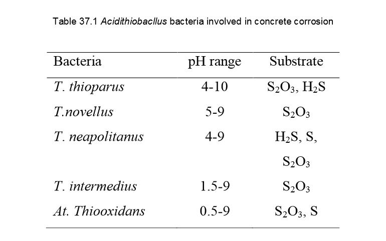

Elounda Δημοσιεύτηκε January 31, 2016 at 11:48 πμ Δημοσιεύτηκε January 31, 2016 at 11:48 πμ (edited) Ερώτηση: Προφανώς για να αναπτυχθούν τα βρύα -λειχήνες (πές τα όπως θές) σημαίνει οτι υπάρχει κινητικότητα από μικροοργανισμούς που σημαίνει Biological Corrosion το θέμα είναι πώς μπορείς να το αντιμετωπίσεις?Διάβρωση αναφερόμουν στο υποστύλωμα από τις μετρήσεις στην 1η φωτογραφία.Το χλώριο σκοτώνει αυτους τους οργανισμούς αλλά εδω δεν μπορείς να ρίξεις χλώριο.Με απλή απόπλυση -καθάρισμα και μετά υγρομόνωση θα γίνει κάτι ή θα συνεχίζουν κάτω από το σκυρόδεμα να δρούν (εφόσων μιλάμε για τέτοιες τιμές υγρασίας)?Το παρακάτω αναφέρεται κυρίως σε δεξαμενές και βιομηχανικές μονάδες (σωληνώσεις κτλ) με το σκυρόδεμα (μεγάλο ph) θα μπορούσε να συσχετιστεί?Μπαίνω σε κομμάτια που δεν αφορούν τον Π.Μ. αλλά είναι πολύ συχνό φαινόμενο τα βρύα σε δώματα 06072G_Chapter_Sample MIC -Corrosion- ASM.pdf Edited January 31, 2016 at 12:19 μμ by Elounda
Ροδοπουλος Δημοσιεύτηκε January 31, 2016 at 12:23 μμ Συγγραφέας Δημοσιεύτηκε January 31, 2016 at 12:23 μμ διάβασε αυτό για αρχή και προσπάθησε να καταλάβεις οτι στις περιπτώσεις αυτές το pH του σκυροδέματος δεν πέφτει απαραίτητα κάτω απο 9 (δείκτης στην φωτό). acee 2008-4 e b_cwalina.pdf
