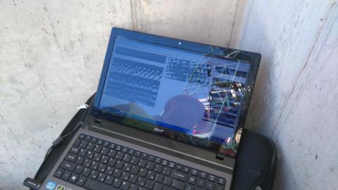

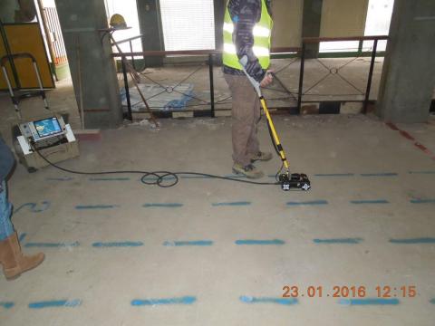

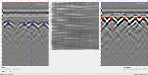

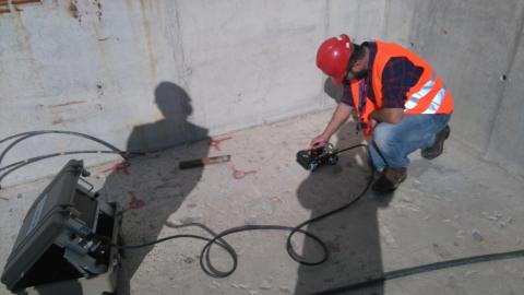

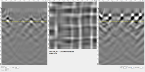

McRaster Δημοσιεύτηκε January 31, 2016 at 05:24 μμ Δημοσιεύτηκε January 31, 2016 at 05:24 μμ (edited) Λοιπόν......παράδειγμα 1ο και τις μετρήσεις τις έκανα εγώ ο ίδιος (γι'αυτο και μιλάω) Υγρασία στο 64% Πλάκα πάχους 2m σε κτίριο θραύσης - Βάσεις Πλατφορμών Δύο 2πλές εσχάρες Φ32/10 πάνω και κάτω. Στόχος: Να βρεθεί κατάλληλη θέση για τη τοποθέτηση αγκυρόβιδων Πρόβλημα: Αδυναμία αποτύπωσης οπλισμού μέχρι τα 20 εκ απόσταση απο υφιστάμενο τοιχίο.Δεν μπορούσα να σκανάρω με ακρίβεια λόγω πλάτους της κεραίας ,αν και οριακά το έπιανε. Εδώ γίνεται δουλειά Το ferroscan δεν έβγαλε καθαρά ούτε τη πρώτη εσχάρα (με Φ32) Στα επόμενα παραδείγματα θα δείς και αφρολέξ και ΔΚΩ και τοιχία Ο/Σ και δοκάρια....να το λύνουμε το θέμα σιγά σιγά για το τι κάνουν και τι όχι.Θα σου κρατήσω και 3 γέφυρες για το τέλος, όπου και τελικά απέδωσε καλύτερα απο τα κτηριακά. Edited January 31, 2016 at 05:33 μμ by McRaster 1
