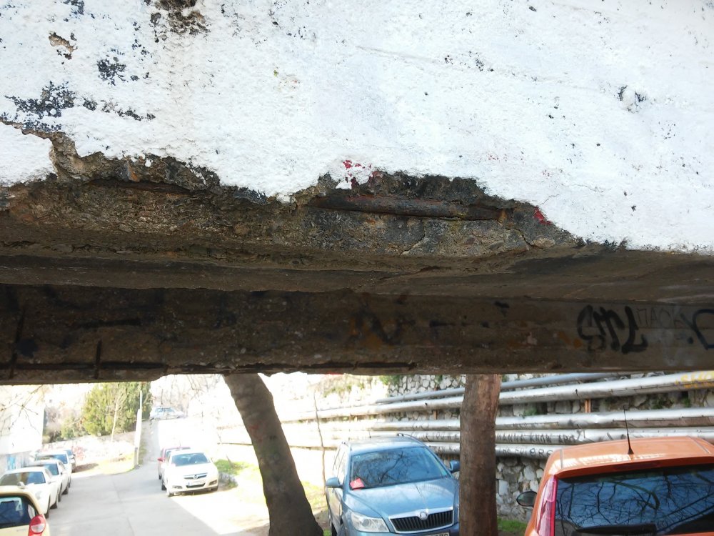

Ροδοπουλος Δημοσιεύτηκε March 30, 2016 at 11:37 πμ Συγγραφέας Δημοσιεύτηκε March 30, 2016 at 11:37 πμ Το πεχα είναι χαμηλότερα απο 8 (περίπου κυμαίνεται στο 6,5-7,5) και υπάρχουν σοβαρές εξαχνώσεις στην περιοχή το πόδα. Pitting δεν σημαίνει αποκλειστικά χλωριόντα μπορεί να είναι και χημική προσβολή. Ακόμα και η ενανθράκωση σε περιπτώσεις ανιούσας υγρασίας μπορεί να επιφέρει εξαχνώσεις σαν αποτέλεσμα ενός έντονα διαφορετικού ρυθμού διάβρωσης σε ύψος μερικών εκατοστών.

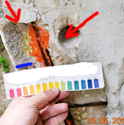

kostassid Δημοσιεύτηκε May 15, 2016 at 05:35 μμ Δημοσιεύτηκε May 15, 2016 at 05:35 μμ (edited) Γωνία υποστυλώματος επισκευασμένη πριν από 15 χρόνια προκάλεσε-τροφοδότησε εκ νέου διάβρωση, Ανιούσα υγρασία μέχρι τους 30-40 πόντους. Ph σκυροδέματος σε περιοχές μακριά από οπλισμό 10-11. Κοντά όμως στον οπλισμό πτώση στο 7-8. 50μ από θάλασσα. Με κόκκινο οι δοκιμές pH και με μπλε το επισκευαστικό. Edited May 15, 2016 at 05:35 μμ by kostassid

Ροδοπουλος Δημοσιεύτηκε May 16, 2016 at 06:59 πμ Συγγραφέας Δημοσιεύτηκε May 16, 2016 at 06:59 πμ (edited) αντεξε, τωρα τι γίνεται.... ανόδια αν σε παίρνει Γωνία υποστυλώματος επισκευασμένη πριν από 15 χρόνια προκάλεσε-τροφοδότησε εκ νέου διάβρωση, Ανιούσα υγρασία μέχρι τους 30-40 πόντους. Ph σκυροδέματος σε περιοχές μακριά από οπλισμό 10-11. Κοντά όμως στον οπλισμό πτώση στο 7-8. 50μ από θάλασσα. Με κόκκινο οι δοκιμές pH και με μπλε το επισκευαστικό. το πεχα 7 είναι στην περιοχή εξάτμιση της ανιούσας όπου έχουμε πλέον συγκέντρωση όλων των χημικών που φέρνει απο κάτω. Edited May 16, 2016 at 07:02 πμ by terry
Elounda Δημοσιεύτηκε May 16, 2016 at 07:13 πμ Δημοσιεύτηκε May 16, 2016 at 07:13 πμ (edited) To πορτοκαλί είναι μίνιο?Η θέση που φαίνεται στην φωτογραφία απέχει 40 cm από το έδαφος?(Μου φαίνεται πιο ψηλά. Αν είναι πιο ψηλά σε τι απόσταση από την περιοχή της Ανιούσας είναι?) Edited May 16, 2016 at 07:22 πμ by Elounda

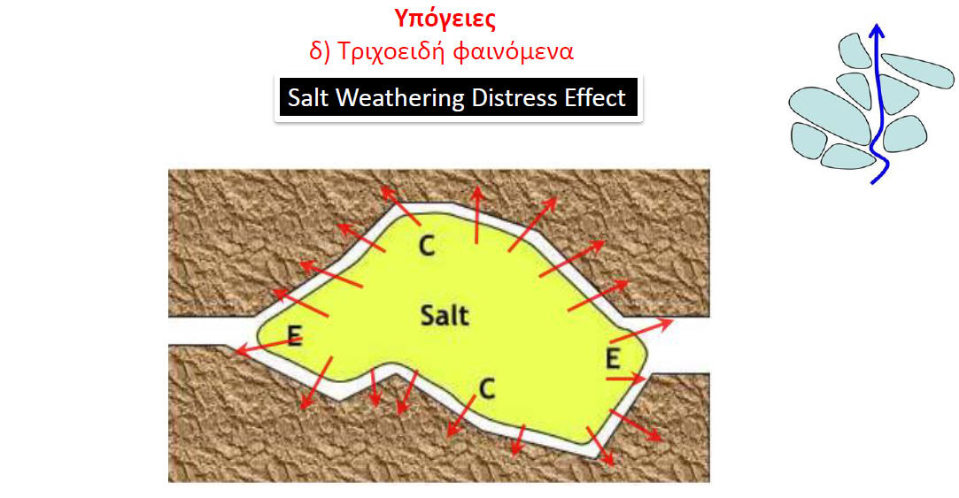

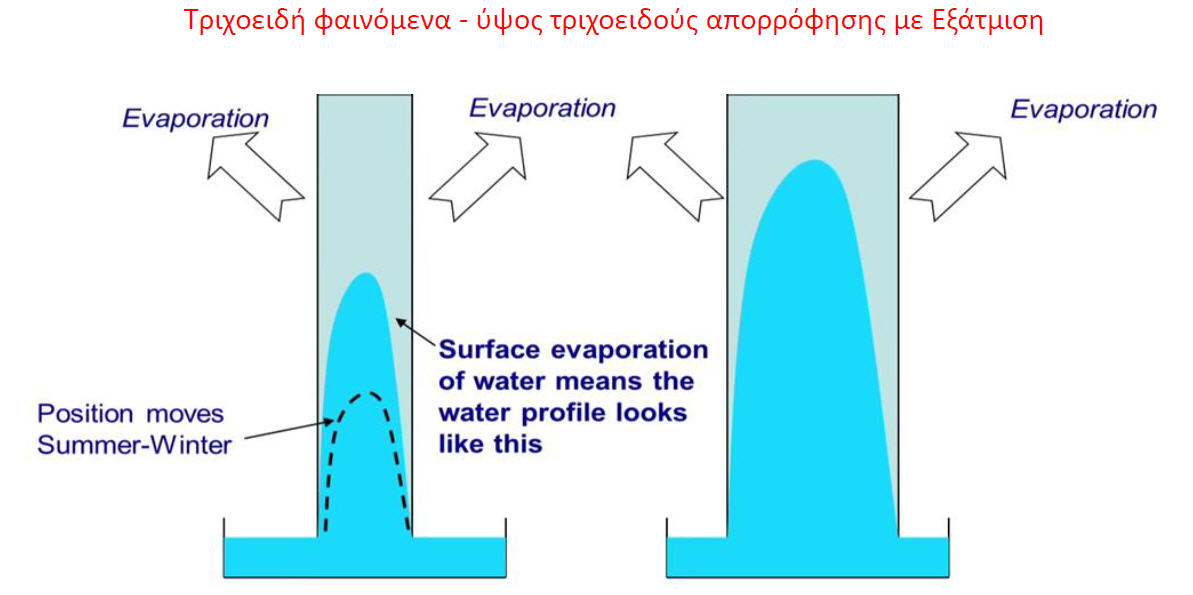

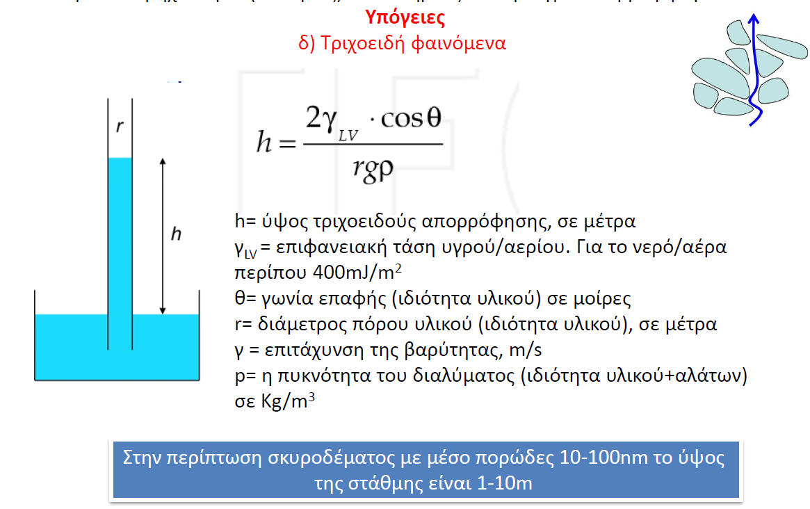

Ροδοπουλος Δημοσιεύτηκε May 16, 2016 at 09:12 πμ Συγγραφέας Δημοσιεύτηκε May 16, 2016 at 09:12 πμ Κώστα το πρόβλημα που έχεις είναι ως εξής. Το στοιχείο βρίσκετε εντός της ζώνης spraying. Αυτό σημαίνει οτι έχεις καταιονισμό αλάτων απο το θαλασσινό νερό. Τα άλατα αυτά συσσωρεύονται τόσο στην επιφάνεια όσο και σε κάποιο βάθος εντός του εδάφους (συνηθως 0-30εκ) και με τα χρόνια ή αν θέλεις με τον αέρα/βροχή/εξάτμιση αυξάνουν την την συγκέντρωσή τους. Έχεις ταυτόχρονα όπως λες και ανιούσα. Η ανιούσα μέσω των τριχοειδών φαινομένων μεταφέρει την υψηλή πλέον συγκέντρωση αλάτων σε κάποιο ύψος. Μπορείς να εκτιμήσεις το ύψος βάση της εξίσωσης στην εικόνα που παραθέτω. Η πυκνότητα όμως του νερού της ανιούσας είναι βέβαια > 1000 Κg/m3 λόγω της συγκέντρωσης των αλάτων και μπορείς να θεωρήσεις ακόμα και τιμές κοντά στα 1070Κg/m3. Για το σκυρόδεμα υπολόγισε μια γωνία επαφής απο 8-10 μοίρες και τριχοειδές πορώδες στα 100nm. Σε κάποιο ύψος της τριχοειδούς απορρόφησης ξεκινάει ο μηχανισμός της εξάτμισης. Κατά την εξάτμιση η συγκέντρωση των αλάτων αυξάνεται δραματικά λόγω της επανα-κρυσταλλοποιησης. Μπορεί δηλαδή στην στάθμη της ανιούσας να έχουμε 1% κ.β. τσιμέντου και στην ζώνη της εξάτμισης να έχουμε 3% κ.β. τσιμέντου. Προφανώς ο οπλισμός θα διαβρώνεται και μάλιστα με ιδιαίτερη ανομοιομορφία. Είναι όμως επίσης εξαιρετικά κρίσιμο να δούμε και την επίδραση του φαινομένου στην αντοχή του σκυροδέματος. Για την περίπτωση της ανιούσας θα πρέπει να θυμόμαστε οτι πρόκειται για εσωτερικό μηχανισμό, εικόνα 2. Δηλαδή η υποβάθμιση λόγω της υγρασίας είναι ιδιαίτερα μειωτική σε κάποιο βάθος απο την επιφάνεια. Το γεγονός αυτό θα οδηγήσει μετρήσεις τύπου εξόλκευσης, κρουσιμέτρησης και υπερήχων σε σημαντικά σφάλματα. Η πτώση των μηχανικών ιδιοτήτων και ιδιάιτερα της θλιπτικής αντοχής του σκυροδέματος μπορεί να μειωθεί μέχρι και 40% λόγω παρατεταμένης ανιούσας. Σημαντικότερο όμως πρόβλημα παρατηρείται στην περιοχή εξάτμισης. Η επανα-κρυσταλλοποιηση οδηγεί σε αύξηση των αλάτων στο πορώδες του σκυροδέματος με αποτέλεσμα να έχουμε δημιουργία εσωτερικών τάσεων εκτόνωσης, εικόνα 3. Η πτώση της αντοχής του σκυροδέματος στην περίπτωση αυτή μπορεί να οδηγήσει σε μείωση ακόμα και 80%. Πριν λοιπόν διαστασιολογήσεις τα ανόδια θα πρέπει να μπορείς να εκτιμήσεις το κατά πόσο έχει υποβιβαστεί η αντοχή του σκυροδέματος. Μην ξεχνάς οτι ακόμα και αν σταματήσουμε την δράση της ανιούσας ώστε να διασφαλίσουμε και την λειτουργία των ανοδίων (σε ποσοστό >5% υγρασίας στο σκυρόδεμα τα ανόδια δεν λειτουργούν καθόλου ενω θα αυξήσουν έντονα το τριχοειδές φαινόμενο/στάθμη), η όποια πτώση της αντοχής του σκυροδέματος δεν μπορεί να ανακτηθεί με τον περιορισμό της υγρασίας. Είναι λοιπόν βασικό να διασφαλίσεις το κατά πόσο σε παίρνει να επέμβεις υπο μορφή rehabilitation ή κατά πόσο κοιτάς πλέον ενίσχυση ή ανακατασκευή του στοιχείου τουλάχιστον στον πόδα.
kostassid Δημοσιεύτηκε May 16, 2016 at 12:41 μμ Δημοσιεύτηκε May 16, 2016 at 12:41 μμ Η παλιά επισκευή είχε γίνει αφού πρώτα περάστηκε με μίνιο ο οπλισμός (sic, αν δεν βλεπω μινιο σε παλιές επισκευές ανησυχώ) Το σημείο είναι στα 50cm από δάπεδο ισογείου και η υγρασία σε ποσοστό περί το 20% εντοπίζεται ως τα 75cm που έχουμε και τη μεγαλύτερη διάβρωση. σε ποσοστό >5% υγρασίας στο σκυρόδεμα τα ανόδια δεν λειτουργούν καθόλου Μήπως εννοείς <5% Θα γίνει και ανάλυση ΚΑΝ.ΕΠΕ.

Ροδοπουλος Δημοσιεύτηκε May 16, 2016 at 04:41 μμ Συγγραφέας Δημοσιεύτηκε May 16, 2016 at 04:41 μμ Η παλιά επισκευή είχε γίνει αφού πρώτα περάστηκε με μίνιο ο οπλισμός (sic, αν δεν βλεπω μινιο σε παλιές επισκευές ανησυχώ) Το σημείο είναι στα 50cm από δάπεδο ισογείου και η υγρασία σε ποσοστό περί το 20% εντοπίζεται ως τα 75cm που έχουμε και τη μεγαλύτερη διάβρωση. Μήπως εννοείς <5% Θα γίνει και ανάλυση ΚΑΝ.ΕΠΕ. OXI >5% στο TRAMEX
