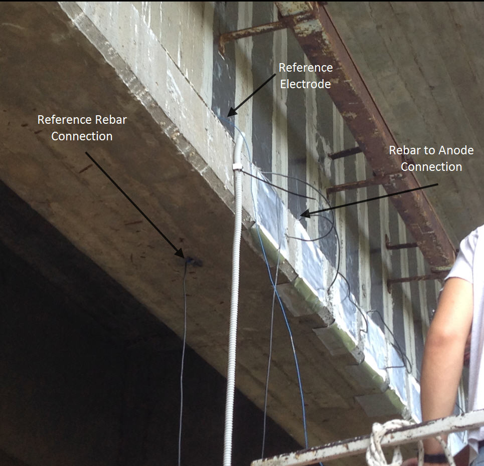

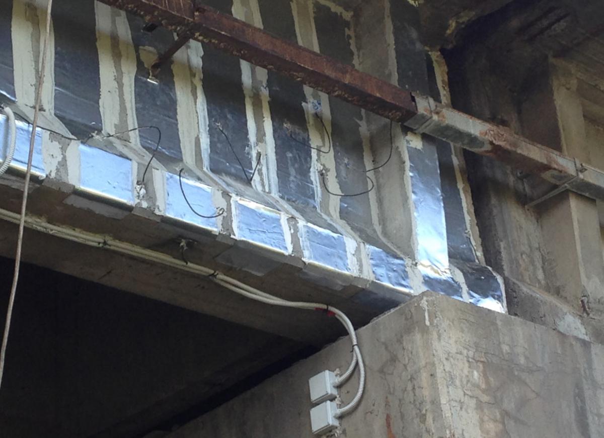

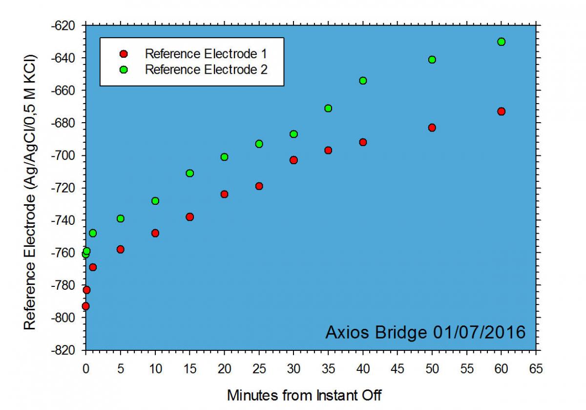

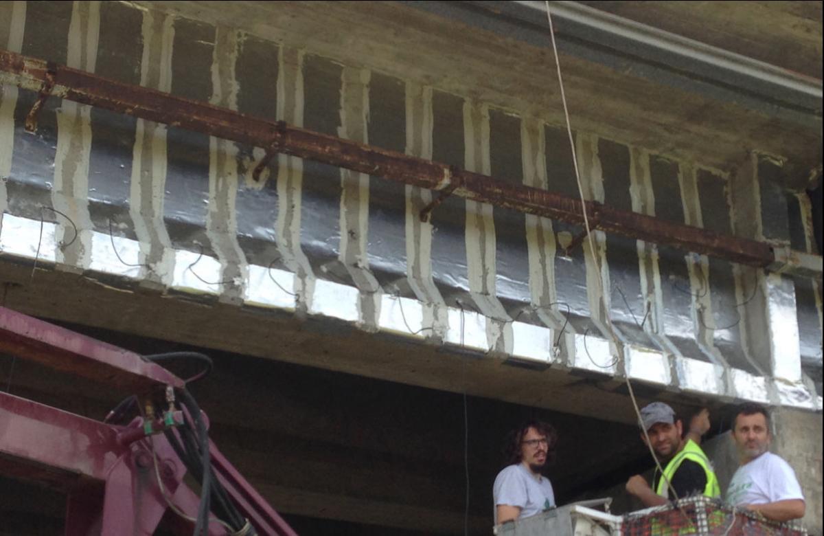

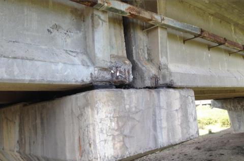

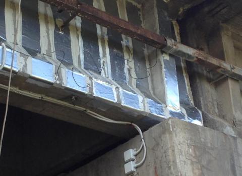

Ροδοπουλος Δημοσιεύτηκε July 5, 2016 at 09:56 πμ Συγγραφέας Δημοσιεύτηκε July 5, 2016 at 09:56 πμ (edited) Εφαρμογή Καθοδικής προστασίας με θυσιαζόμενο αυτοκόλλητο ανόδιο ψευδαργύρου στην γέφυρα του Αξιού βάσει ΕΝ 12696. Απο την αρχική κατάσταση, στην τελική σφράγιση, στο depolarisation 7 ημερών. Τοποθετήθηκαν 2 embedded reference anodes (Ag/AgCl/0,5 M KCl). Προηγήθηκε υδροβολή 700 bar και επισκευή με επισκευαστικό χαμηλής ηλεκτρικής αντίστασης όπου υπήρχαν εκτονώσεις των οξειδίων. Λόγω των προβλημάτων των αρμών (μη στεγανοί) επιλέχθηκε η καθοδική προστασία μέσω θυσιαζόμενης ανόδου και οχι μέσω εξωτερικής πηγής για να μην έχουμε υπέρβαση το open circuit potential (υψηλή υγρασία και πολύ υψηλή πυκνότητα χάλυβα / κεφαλές προ-έντασης) πέραν του ορίου που ορίζει το ΕΝ 129696. Edited July 5, 2016 at 10:05 πμ by Ροδοπουλος

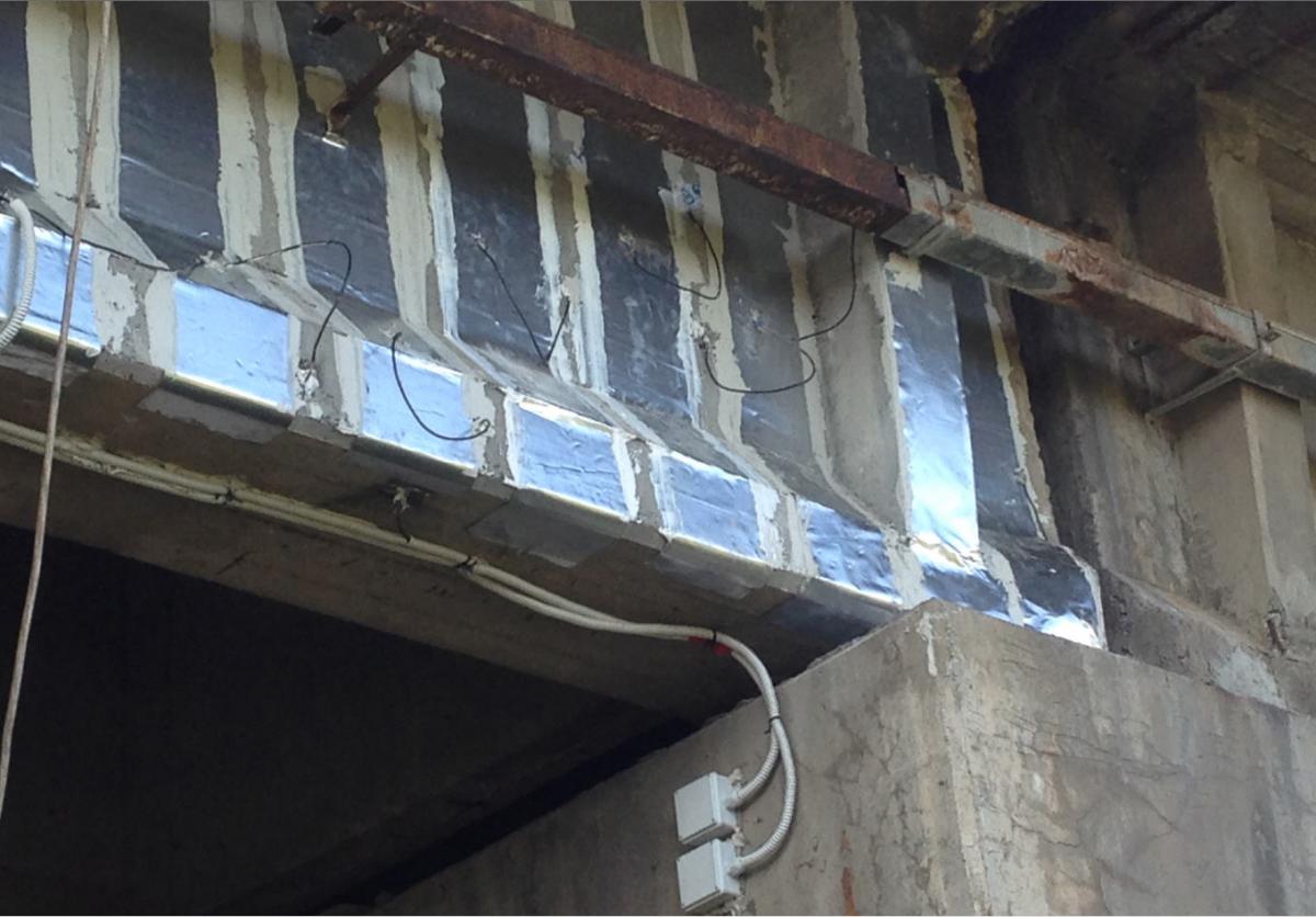

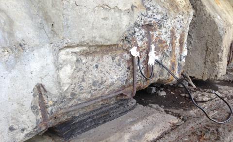

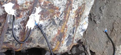

Ροδοπουλος Δημοσιεύτηκε July 5, 2016 at 11:25 πμ Συγγραφέας Δημοσιεύτηκε July 5, 2016 at 11:25 πμ 3 ακόμα φωτό με επεξήγηση της σύνδεσης που καταλήγει στο junction box. Ηλεκτρική συνέχεια υποχρεωτική ελέγχεται ανα φύλλο ανοδίο και ανα οπλισμό. Για την επίτευξη της ηλεκτρικής συνέχειας εφαρμόστηκε η οδηγία του ACI. Ευρεση της θέσης του συνδετήρα με μαγνητογράφο, τρύπημα του σκυροδέματος με Φ20 μέχρι τον οπλισμό του τσερκιού. Τρύπημα του οπλισμού με τρυπάνι καδμίου σε βάθος 5mm. Πέρασμα της σύνδεσης και προσαρμογή με ανοξείδωτο πριτσίνι Φ4 και σφράγιση με αγώγιμη μαστίχη. Ο πριτσιναδόρος είναι ειδικού τύπου με μακρύ λαιμό. Ολα τα καλώδια τύπου FG7R-0.6/1KV 1 Χ 8 (υποχρεωτικό για καθοδική προστασία).
