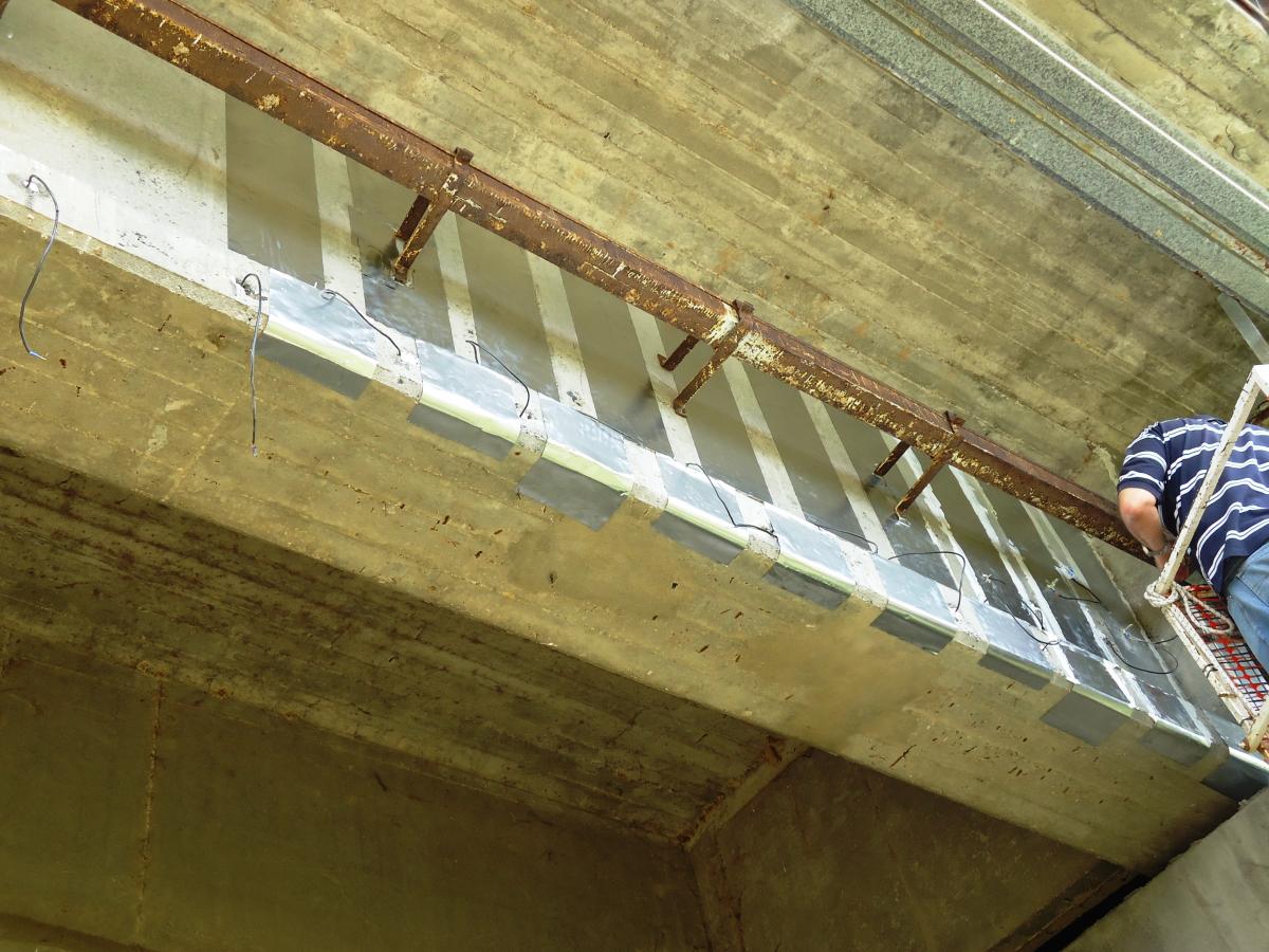

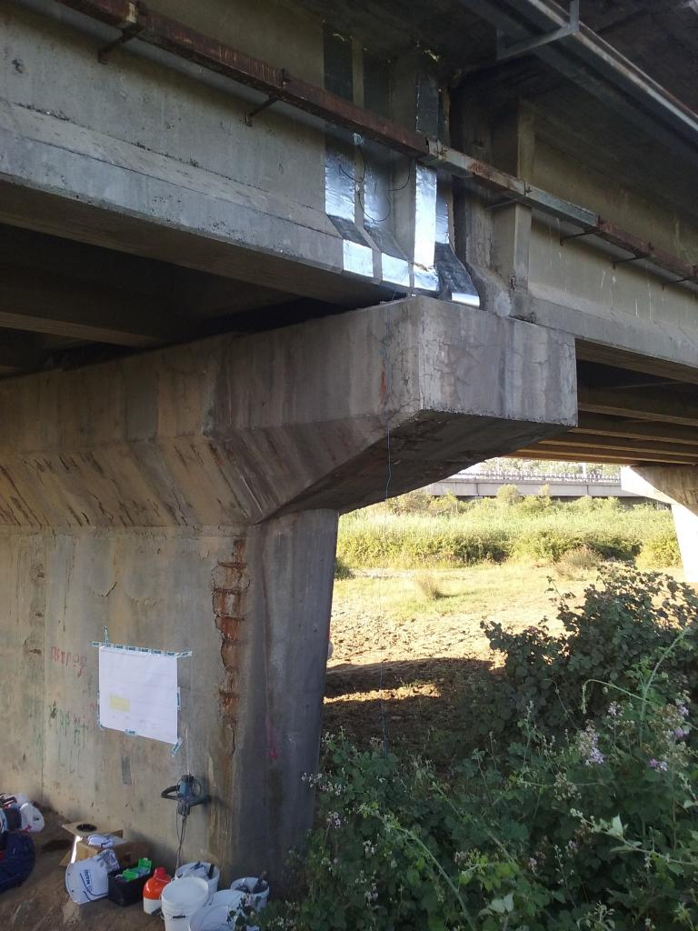

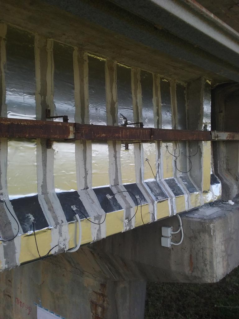

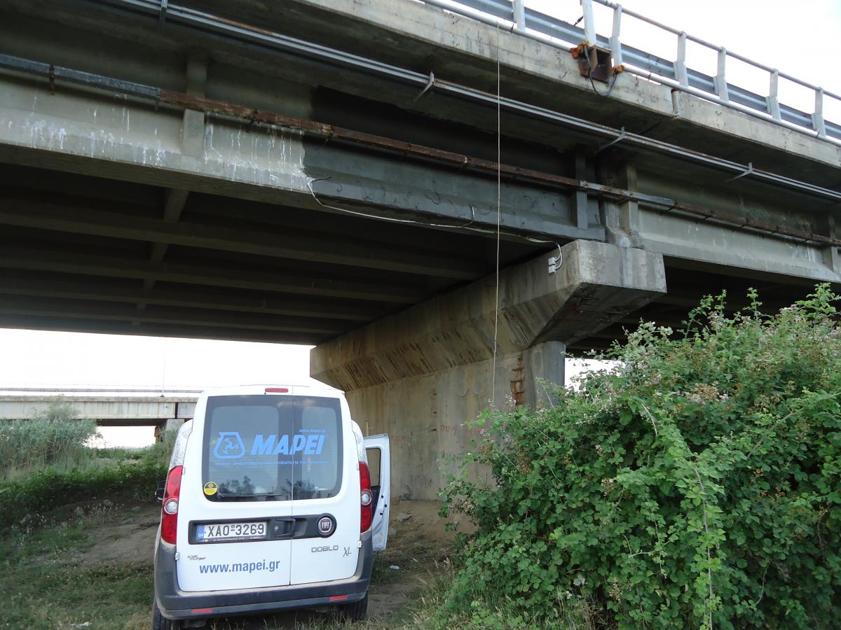

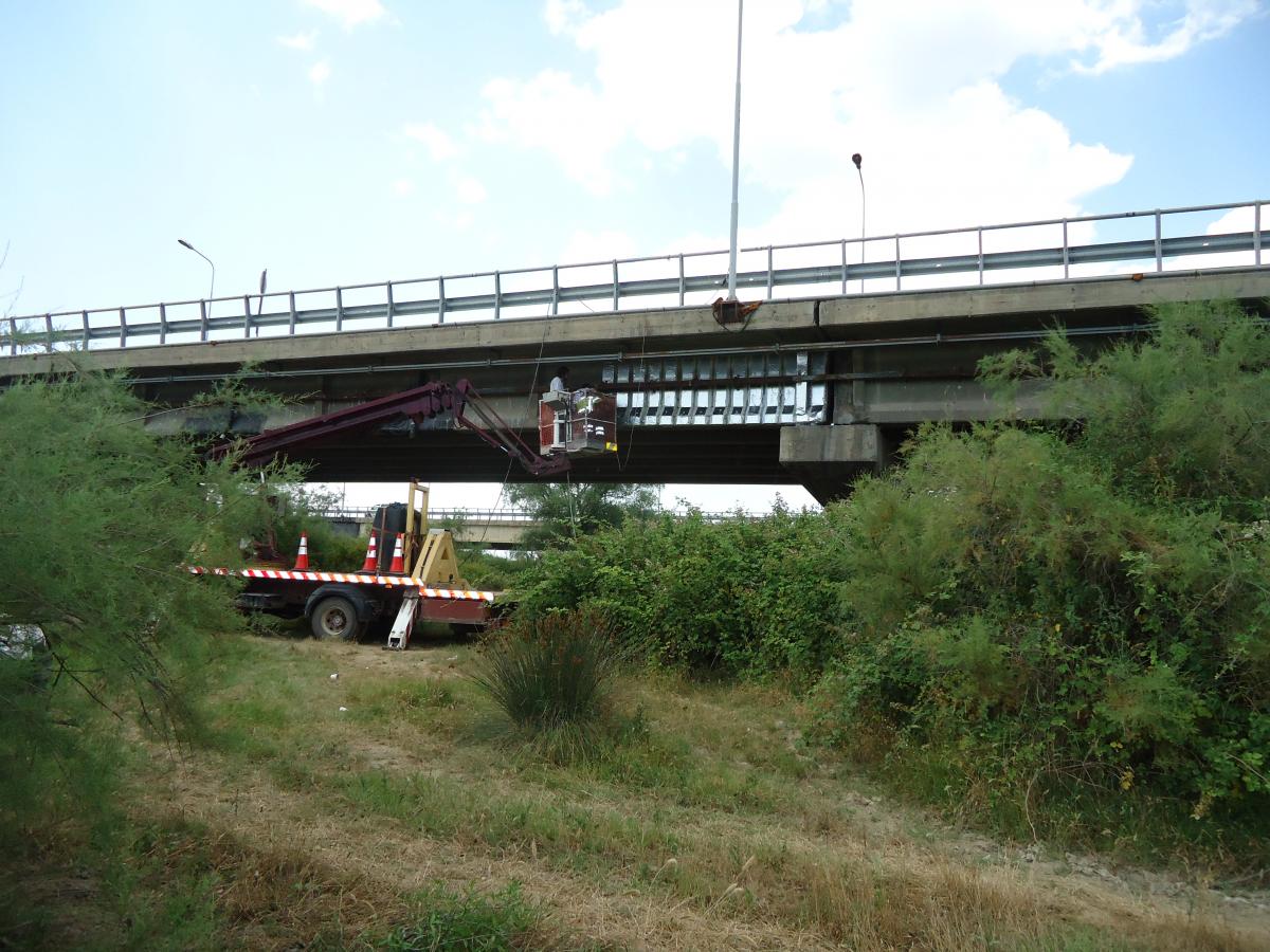

Ροδοπουλος Δημοσιεύτηκε July 25, 2016 at 02:06 μμ Συγγραφέας Δημοσιεύτηκε July 25, 2016 at 02:06 μμ Γέφυρα Αξιού συνέχεια φωτογραφικού υλικού

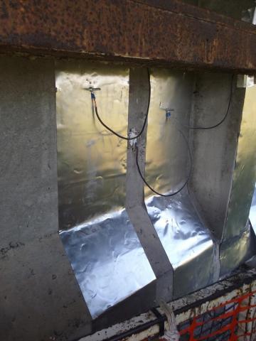

Elounda Δημοσιεύτηκε July 26, 2016 at 10:02 πμ Δημοσιεύτηκε July 26, 2016 at 10:02 πμ (edited) Με τι υλικό έγινε η επάλειψη των αυτοκόλλητων?Επίσης Η σιδηροκασσέτα (είδα κάποια αυτοκόλλητα περικλείουν την ένωση της με την γέφυρα) δεν θα δημιουργήσει πρόβλημα στο αυτοκόλλητο?? Edited July 26, 2016 at 10:04 πμ by Elounda
Ροδοπουλος Δημοσιεύτηκε July 26, 2016 at 12:40 μμ Συγγραφέας Δημοσιεύτηκε July 26, 2016 at 12:40 μμ (edited) Με τι υλικό έγινε η επάλειψη των αυτοκόλλητων?Επίσης Η σιδηροκασσέτα (είδα κάποια αυτοκόλλητα περικλείουν την ένωση της με την γέφυρα) δεν θα δημιουργήσει πρόβλημα στο αυτοκόλλητο?? η επάλειψη του ανοδίου έγινε με Mapelastic Smart. Αποτελεί κομμάτι του συστήματος γαλβανικής προστασίας της εταιρίας. Προσπαθήσαμε να αποφύγουμε όσο ήταν δυνατό την επαφή του ανοδίου με την στήριξη της σιδηροκασέτας. Σίγουρα τα αγκύρια στερέωσης της κασέτας αυξάνουν την επιφάνεια προστασίας αλλά σχεδόν ασήμαντα. Η πρόσφυση του Mapelastic Smart στο Mapeshield E25 είναι 1,6 MPa βάσει πιστοποιημένων μετρήσεων της εταιρίας. Edited July 26, 2016 at 12:41 μμ by Ροδοπουλος
