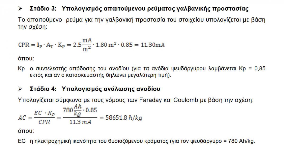

Ροδοπουλος Δημοσιεύτηκε December 21, 2016 at 09:00 πμ Συγγραφέας Δημοσιεύτηκε December 21, 2016 at 09:00 πμ (edited) Ο δαίμων του τυπογραφείου ξαναχτύπησε στην εικόνα 1 η εξίσωση του σταδίου 3 στην θέση του Kp έχουμε τον συντελεστή ασφαλείας με τιμές 1,1-1,5 (προσαύξηση της απαίτησης) Η τιμή Kp διατηρείται κανονικά στο στάδιο 4. Τα αποτελέσματα είναι σωστά. Θα διορθωθεί στο επίσημο κείμενο Στην πραγματικότητα η επίλυση στο ΕΝ 12696 είναι αρκετά συντηρητική αφού θεωρεί ότι το ανόδιο λειτουργεί συνεχώς στην μέγιστη απόδοση. Στην πραγματικότητα το ανόδιο πολώνει τις ανόδους και η απαίτηση ρεύματος προστασίας μειώνεται με τα χρόνια. Στην ουσία των πραγμάτων αντί για 20 χρόνια έχουμε αρκετά παραπάνω. Σε γέφυρες βρέθηκε οτι μετά από 20 χρόνια λειτουργίας το ανόδιο είχε χάσει μόνο 43% του βάρους του ενώ βάσει ΕΝ 12696 θα έπρεπε να έχει φτάσει το 90% απώλειας μάζας. Από την εμπειρία μου τα βασικά πλεονεκτήματα των αυτοκόλλητων ανοδίων είναι ότι μπορεί κάποιος εξαιρετικά εύκολα να τα αντικαθιστά και να περνάει καινούργιο φύλλο με ελάχιστο κόστος. Στην ουσία λοιπόν με 185 + 55Ε/τμ μπορείς να φτάσεις εύκολα τα 40 χρόνια ή 6Ε/τμ ανά έτος. Οι τιμές βέβαια αναφέρονται σε τιμολόγιο ΔΕ και το οποίο θα δούμε σύντομα εντός του 2017 (έστω και με καθυστέρηση 17 ετών από την υποχρεωτική εφαρμογή του ΕΝ 12696). Edited December 21, 2016 at 09:29 πμ by Ροδοπουλος

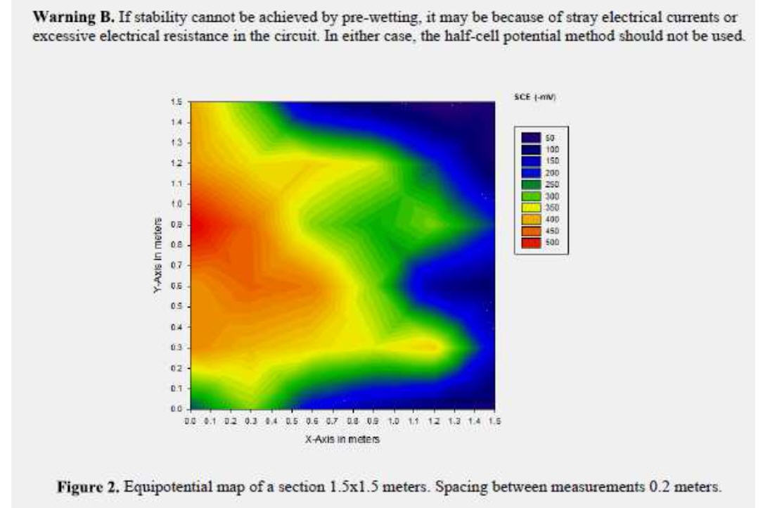

Ροδοπουλος Δημοσιεύτηκε December 21, 2016 at 10:23 πμ Συγγραφέας Δημοσιεύτηκε December 21, 2016 at 10:23 πμ Επειδή δεν έχουμε την δυνατότητα μαθήματος .......στην σελίδα 53/63 βλέπετε την μέτρηση σε επιφάνεια 1,5Χ1,5 στην ουσία η περιοχή που δεν είναι μπλε χρώμα (> -200mV) μας δίνει την περιοχή της άρχουσας ανόδου (της περιοχής που περιλαμβάνει έως επί το πλείστον καθόδους). Στην ουσία έχουμε ένα αλγεβρικό πρόβλημα που θα προσπαθήσω στο μέτρο του δυνατού να εξηγήσω. Σκεφτείτε οτι η συνολική περιοχή 1,5Χ1,5 βρίσκετε στην ουσία σε μια κατάσταση ισορροπίας. Ας πούμε οτι φτιάχνουμε την περιοχή με το έντονο κόκκινο χρώμα αφού ενδέχεται να είναι αυτή που έχει εκτιναχτεί. Στην ουσία δηλαδή με την επισκευή μας διαταράξαμε την ισορροπία και πλέον η συνολική επιφάνεια επισκευής θα πρέπει να βρει μια νέα ισορροπία. Ας πούμε ότι επισκευάσαμε την περιοχή μεταξύ -500 έως -400 mV και ας θεωρήσουμε οτι καλύψαμε 0,5 τμ επι συνόλου 2,25 τμ. Ας υποθέσουμε οτι καταφέραμε και μειώσαμε μόνο το 50% των ανόδων (ηλεκτρονίων). Το υπόλοιπό 50% των ηλεκτρονίων της περιοχής των 0,5 τμ θα πρέπει να ανακατανεμηθεί στα 1,75 τμ. Στην ουσία δηλαδή η περιοχή που έγραφε -400mV μετά τη επισκευή αυξάνεται σε πχ -480 mV κ.ο.κ. Όταν λοιπόν βλέπουμε μια εκτίναξη στην πραγματικότητα το πρόβλημα είναι σημαντικά μεγαλύτερο σε έκταση. Θα προσπαθήσω στις γιορτές να γράψω ένα άρθρο στο θέμα ώστε να μπορείτε να έχετε ένα μπούσουλα.

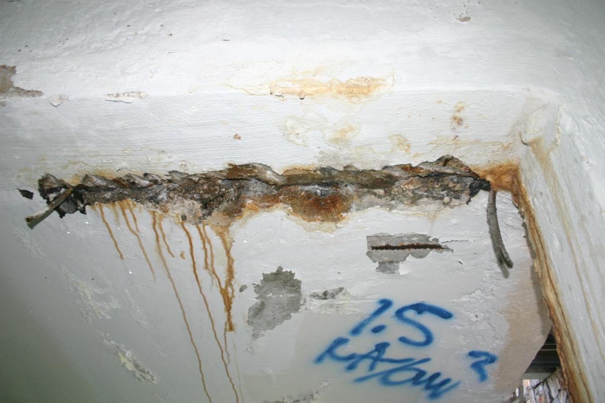

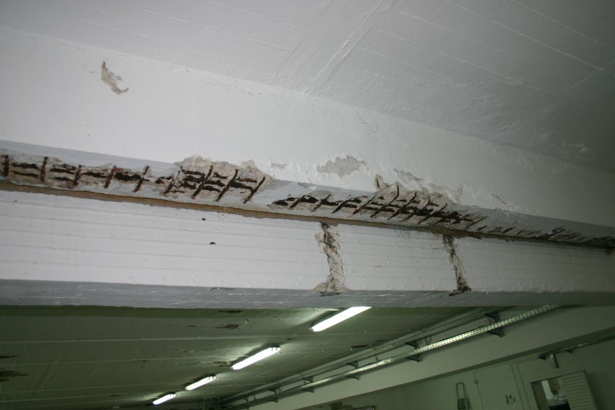

chrisvach Δημοσιεύτηκε April 10, 2017 at 12:53 μμ Δημοσιεύτηκε April 10, 2017 at 12:53 μμ Κολυμβητήριο είναι; Είναι εκτεταμένη η διάβρωση και γρήγορη αν κρίνω από τα υλικά και τις αποστάσεις των συνδετήρων που καταδεικνύουν σύγχρονη κατασκευή. 1
