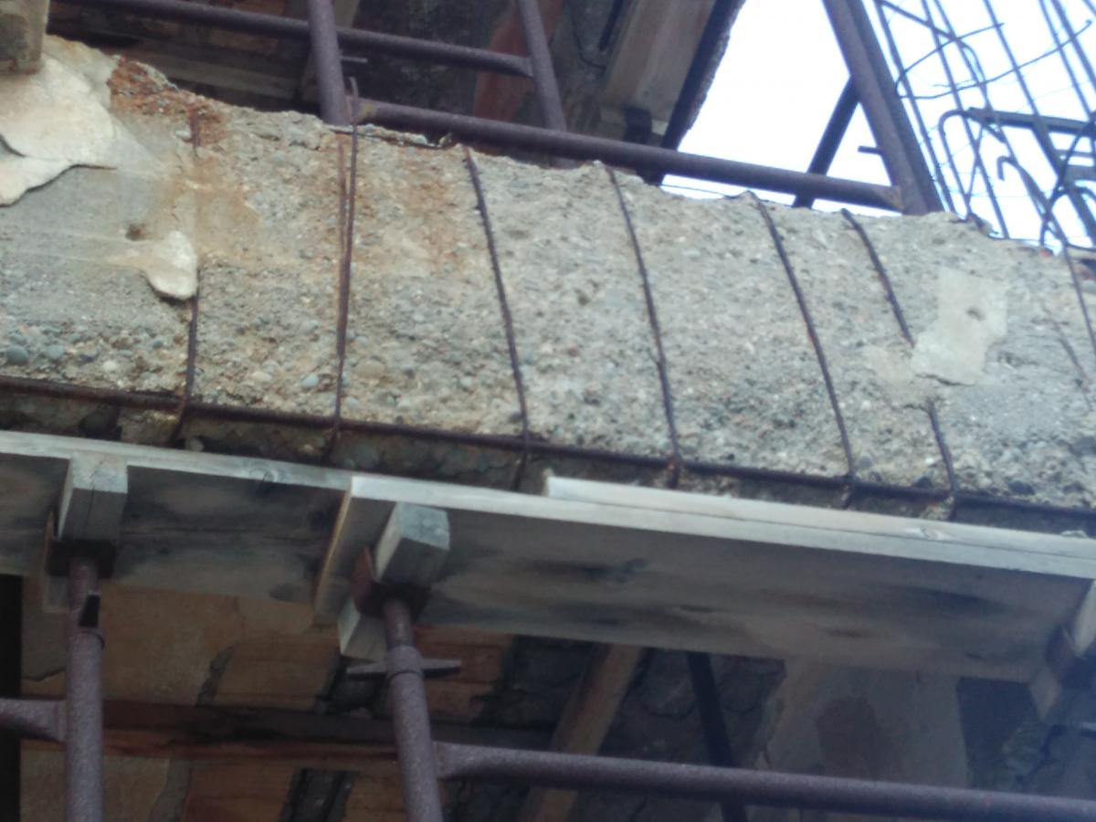

Προηγήθηκε μέτρηση του δυναμικού διάβρωσης και σε άλλα τμήματα οπλισμού του ίδιου υποστυλώματος?
LPR με τιμές 0,85-1,1μA/cm2 έχουμε χλωριόντα στην μάζα.
Λογικά λόγω και των διαλελυμένων χλωριόντων και της πιθανής υγρασίας - υποστύλωμα κοντά στην στάθμη θεμελίωσης -  θα υπήρχε μια αξιοσημείωτη ηλεκτρική αγωγιμότητα του σκυροδέματος, άρα και πιθανή διάβρωση και άλλων κατακόρυφων ράβδων.
δεν σε ενδιαφέρει απο την στιγμή που θα επέμβεις σε ένα οπλισμό. Θα σου βγάλει άρχουσα άνοδο αμέσως.
Πάντως σε παρόμοια περίπτωση που μου είχε τύχει, όλως περίεργος μόνο μία κατακόρυφη ράβδος είχε οξείδωση και σημαντική απομείωση της διατομής και όλος ο υπόλοιπος οπλισμός ήταν οπτικά εντελώς απρόσβλητος από οξείδωση (μέτρηση δυναμικού δεν έκανα διότι δεν ανέλαβα τελικά την εργασία αποκατάστασης).
κάτι τέτοιο είναι εξαιρετικά επικίνδυνο διότι υπάρχει και σε άλλο οπλισμό σημαντική άνοδος που απλά δεν βγάζει κοντά της οξείδια
Εννοείτε πως δεν υπήρχε τότε θεμελιακή γείωση. ΝΑΙ
Σκεπτόμενος τις σημερινές κατασκευές όπου βλέπω στην αγορά σφιγκτήρες και ταινίες χαλκού διερωτήθηκα.
Δεν δημιουργείται θέμα με γαλβανική διάβρωση επαφής? Και τι είναι αυτό που μας εγγυάται πως δεν θα παρουσιαστούν ρεύματα διαφυγής προς την θεμελιακή γείωση?
Η χρήση ειδικών τεμαχίων, φρεατίου μακρυά απο την θεμελίωση, κλπ.
Υπόψην πως με την διάδοση των φωτοβολτικών στις ταράτσες έχουμε κάποια mA ως ρεύμα διαφυγής προς την γείωση... Μπορεί δεν είμαι σίγουρος αλλα λογικά θα πρέπει να έχει έξτρα τρίγωνο γείωσης.
να το πω διαφορετικά. Με 35Ευρω το τρεχόμετρο το ανόδιο γιατί να μην προστατεύσεις όλη την κολώνα και την θεμελίωση. Στο προκείμενο μπήκαν 5 μέτρα ανόδιο ήτοι 165 μαζί με τα εργατικά και τα επισκευαστικά πήγε 300Ευρώ. Δεν αξίζει να μην το φτιάξεις σωστά για 30 χρόνια.

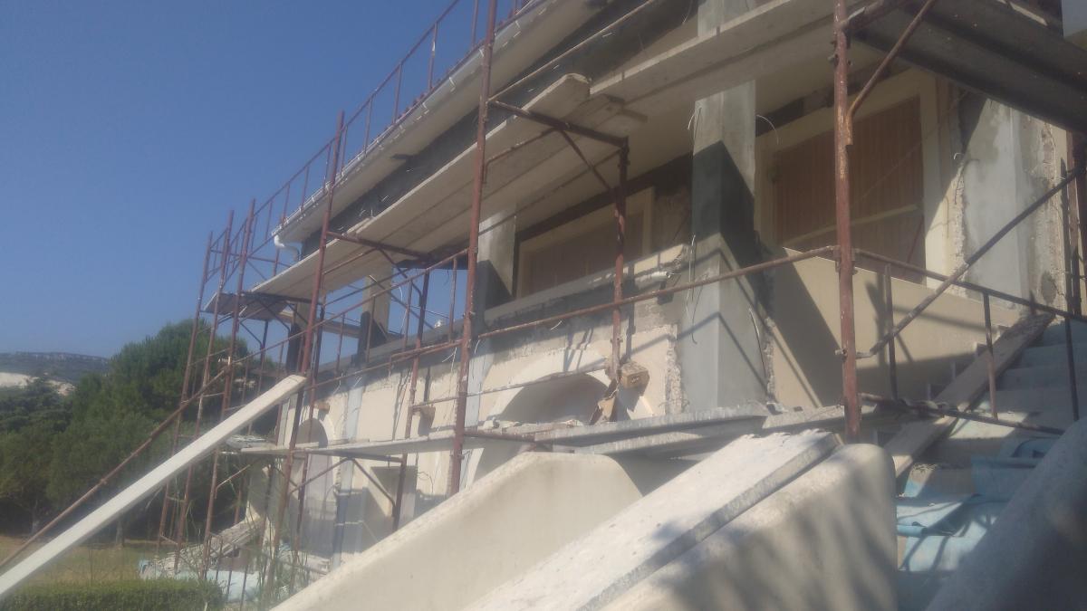

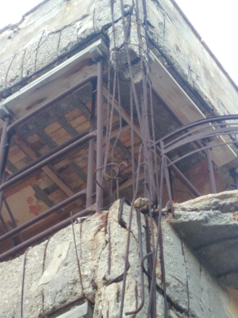

τοποθέτηση καθοδικής προστασίας στο σύνολο του φέροντα οργανισμού με επικολλητά ανόδια στην Κεφαλλονιά

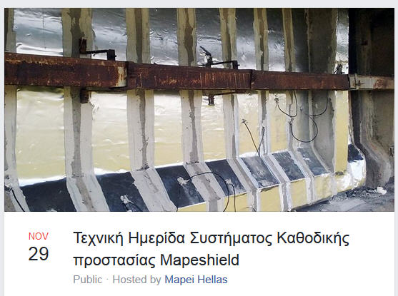

Η Γαλβανική Καθοδική Προστασία βασίζεται στην χρήση θυσιαζόμενης ανόδου βάσει ΕΛΟΤ ΕΝ 12696 σε ηλεκτρική σύνδεση με τον χαλύβδινο οπλισμό. Η δράση της στηρίζεται στην παραγωγή συνεχούς δυναμικού ρεύματος μεταξύ του ανοδίου και του μετάλλου οπλισμού που απαιτεί την προστασία (κάθοδος). Με αυτόν τον τρόπο, ο οπλισμός παθητικοποιείται και ταυτόχρονα περιορίζεται σε στάθμη πλήρους ανάκτησης η ταχύτητα της διάβρωσής του. Αποτελεί εδώ και πολλά χρόνια την μοναδική λύση για επισκευές μεγάλης αντοχής στον χρόνο.
H Τεχνική Ημερίδα με θέμα το Σύστημα Γαλβανικής Καθοδικής Προστασίας Mapeshield της Mapei απευθύνεται σε Μηχανικούς και Τεχνικούς που ασχολούνται με εφαρμογές επισκευής και ενίσχυσης κατασκευών οπλισμένου σκυροδέματος.
Η ημερίδα θα πραγματοποιηθεί στις εγκαταστάσεις της Mapei στη Ριτσώνα και θα περιλαμβάνει θεωρητική παρουσίαση και πρακτική εφαρμογή.
Σε περίπτωση ενδιαφέροντος, παρακαλούμε να κάνετε κράτηση της θέσης σας στο τηλέφωνο 2262071906.
Λόγω περιορισμένων θέσεων θα τηρηθεί σειρά προτεραιότητας.
https://www.facebook.com/events/155180888562525/?active_tab=about
