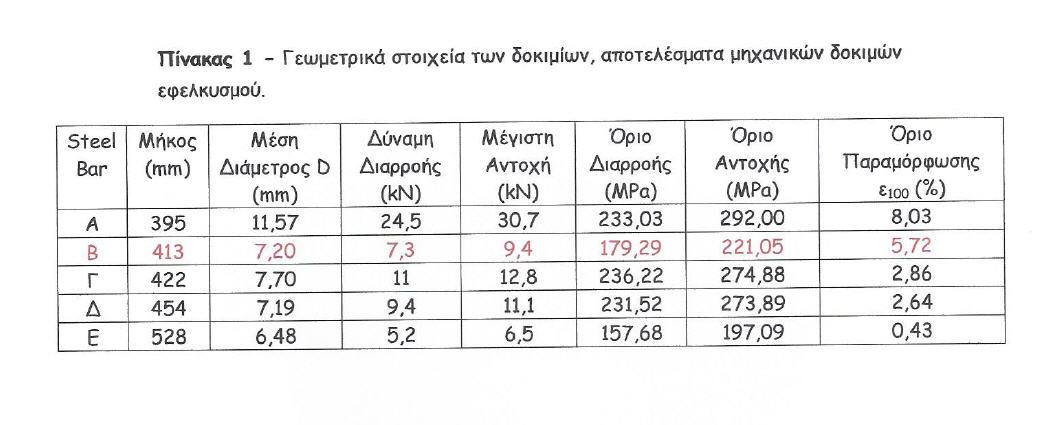

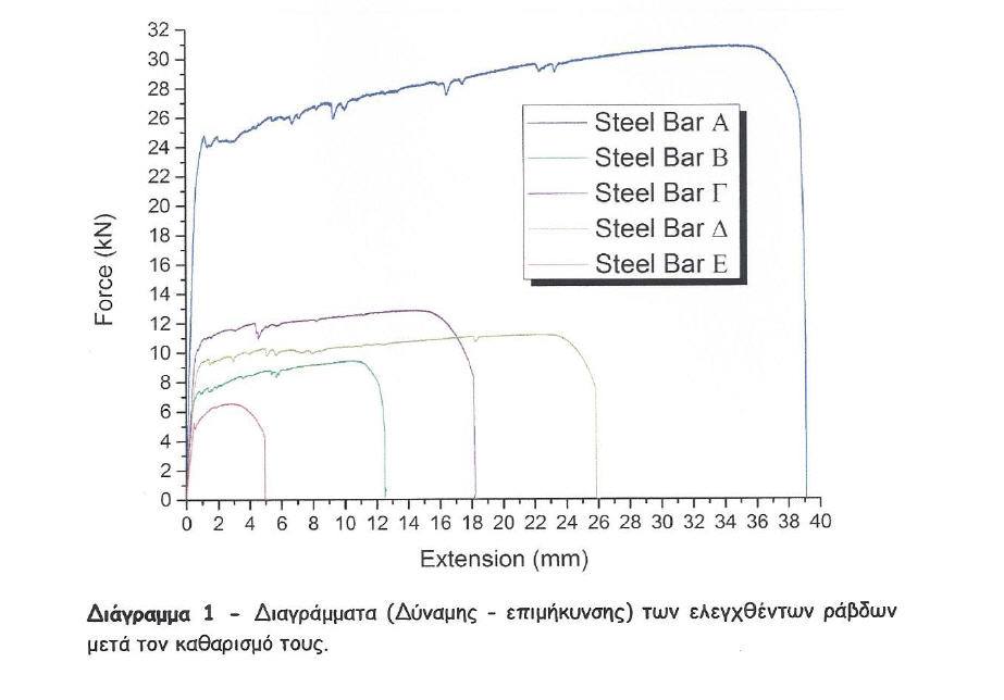

Ροδοπουλος Δημοσιεύτηκε March 1, 2018 at 10:55 πμ Συγγραφέας Δημοσιεύτηκε March 1, 2018 at 10:55 πμ Είναι εξαιρετικά κρίσιμο κάθε φορά που κάνετε δοκιμή εφελκυσμού σε οπλισμό που εμφανίζει ενεργή διάβρωση λόγω χλωριόντων να απαιτείται απο το εργαστήριο να σας δίνει το διάγραμμα φορτίου / μετατόπισης καθότι η περιοχή που εσωκλείεται από το διάγραμμα (ειδική ενέργεια παραμόρφωσης) μας δίνει εξαιρετικά κρίσιμη πληροφορία. Είναι τεράστιο λάθος να διατηρήσετε αποκλειστικά της μετρήσεις διαρροής, θραύσης και παραμόρφωσης θραύσης καθώς για την ακριβή μοντελοποίηση απαιτείται να δώσετε στο λογισμικό τον συντελεστή κράτυνσης και να μην λάβετε ποτέ αυτόν που εμπεριέχει το πρόγραμμα που συνηθως ακολουθεί καμπύλη Rigid Plastic material with strain hardening. Εδω έχουμε 5 δοκίμια. Το δοκίμιο Α θεωρείται ως μάρτυρας καθώς ελήφθη απο στοιχείο που η μέτρηση του ρευματος διάβρωσης ήταν μικρότερη απο 0,1 μΑ/cm2 (όριο παθητικής συμπεριφοράς). Το δοκίμιο Β απο περιοχή στοιχείου με μέτρηση του ρευματος διάβρωσης 1,07 μΑ/cm2 , το δοκίμιο Γ με 0,68 μΑ/cm2, Δ με 1,11 μΑ/cm2 και Ε με 0,78 μΑ/cm2. Ειναι εξαιρετικά κρίσιμο να καταλάβουμε οτι δεν υπάρχει συσχετισμός μεταξύ ρευματος διάβρωσης και ειδικής ενέργεια παραμόρφωσης πέραν ενός εργαστηρίου που διενεργεί διάβρωση με σταθερές και ελεγχόμενες συνθηκες. Στα πραγματικά έργα δεν υπάρχει συσχετισμός καθώς παράμετροι όπως ο χρόνος έναρξης, η τοπική παροχή οξυγόνου και υγρασίας, το ηλεκτρικό κύκλωμα που δημιουργείται με μεταξύ οπλισμών και πολλά άλλα δημιουργούν ένα πολύ παραμετρικό πρόβλημα χωρίς λύση. Το μόνο όπλο που έχουμε σαν μηχανικοί που αναζητούμε το χειρότερο πιθανό σενάριο στις περιπτώσεις αυτές είναι ο έλεγχος της πιθανότητας να έχουμε φτάσει πολύ αργά στο έργο και πλέον να απαιτούνται τελείως διαφορετικές λύσεις. Όπως καταλαβαίνετε είναι τουλάχιστον ουτοπικό να ελέγξουμε το 100% των στοιχείων αλλά ένα 30-40% είναι εξαιρετικά κρίσιμο σε αυτές τις περιπτώσεις. Η διάβρωση από χλωριόντα είναι εξαιρετικά επιθετική, αν και εφόσον εντοπιστεί σε αρχικά στάδια αναστέλλεται αποκλειστικά με ανόδια και ο μηχανικός θα πρέπει να διασφαλίσει οτι το σύνολο του ΦΟ είναι προστατευμένο. Αν για οποιαδήποτε λόγο δεν καταφέρουμε να προστατέψουμε το σύνολο του ΦΟ που εμπεριέχει χλωριόντα τα πράγματα θα εξελιχθούν σε εξαιρετικά δυσοίωνες καταστάσεις για τον ΚΤΕ. Στην καριέρα μου έχω καταλήξει πολλάκις σε συμπεράσματα οτι το πρόβλημα είναι μη αναστρέψιμο και απαιτείται πλέον συνολική ενίσχυση του φορέα θεωρώντας τον υφιστάμενο ως νεκρή μάζα. 1
