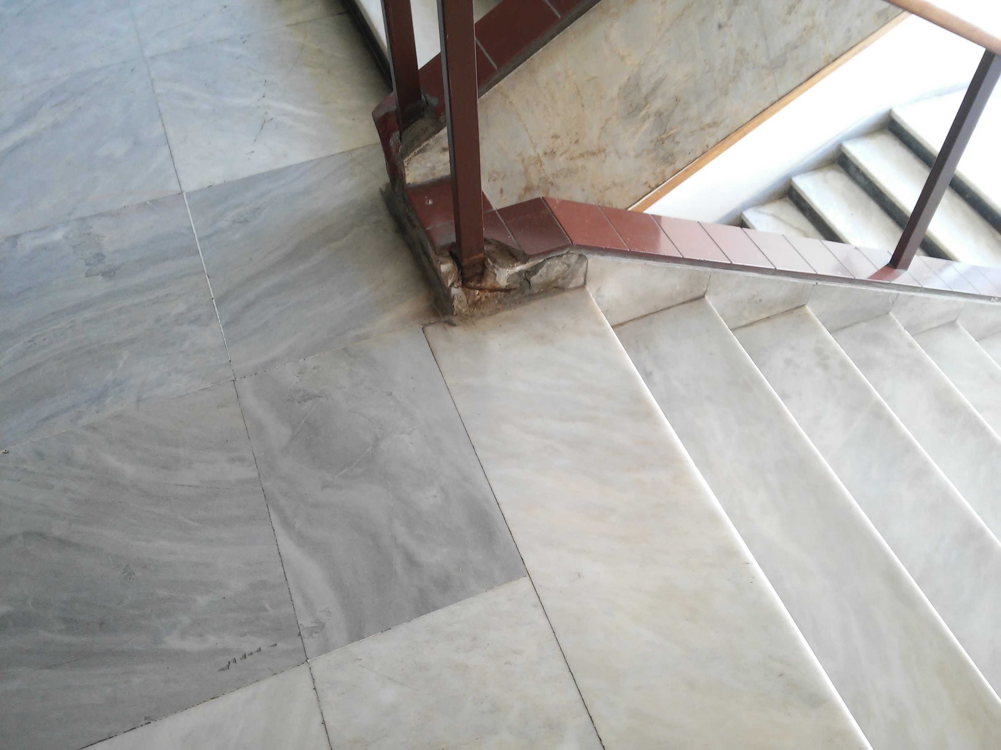

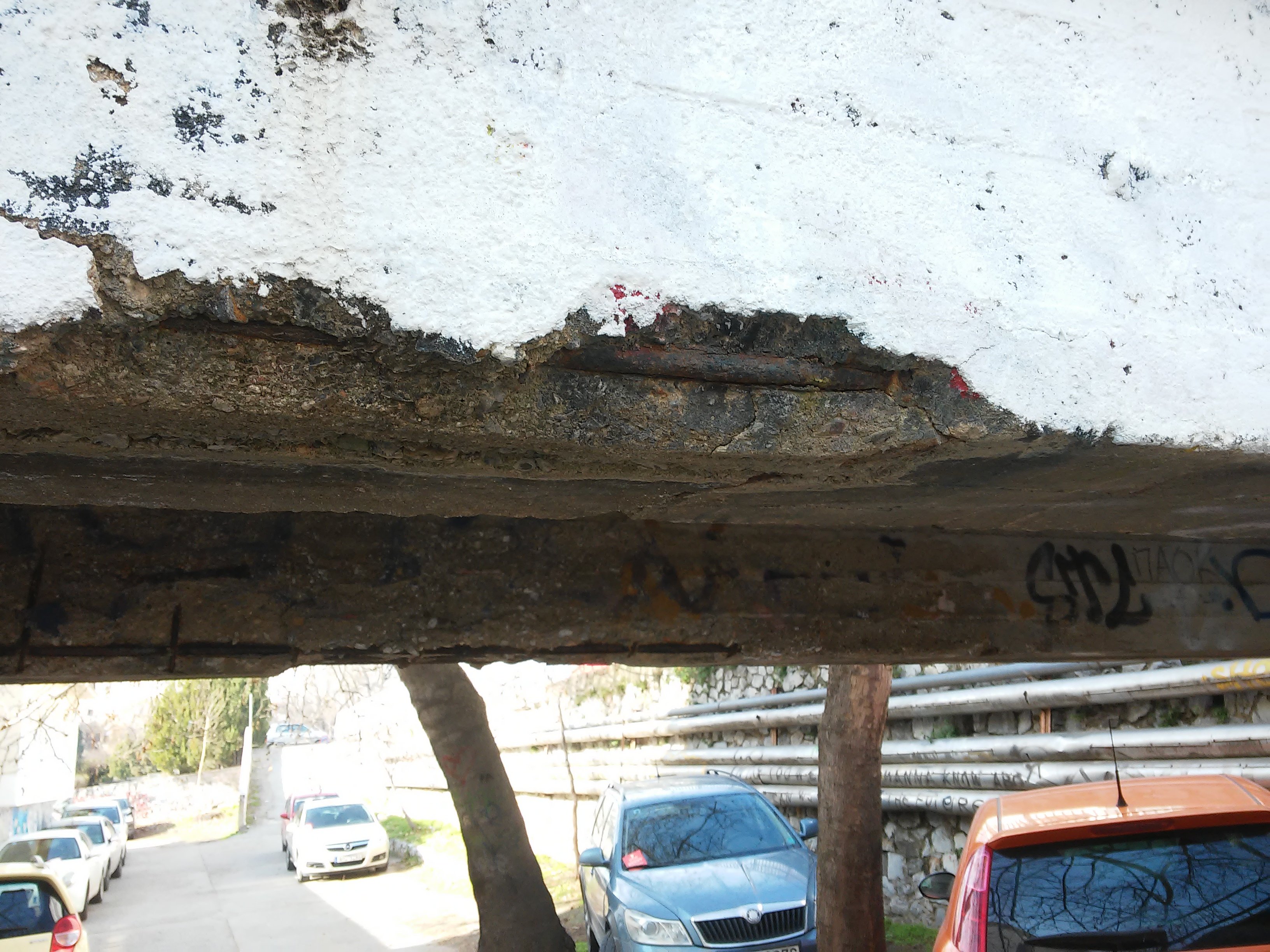

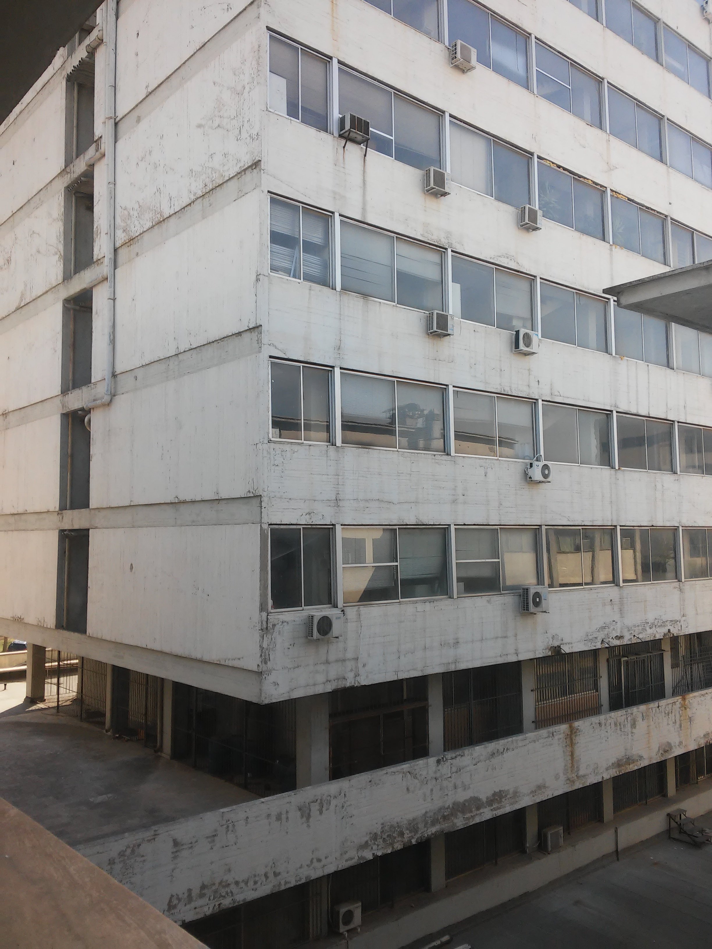

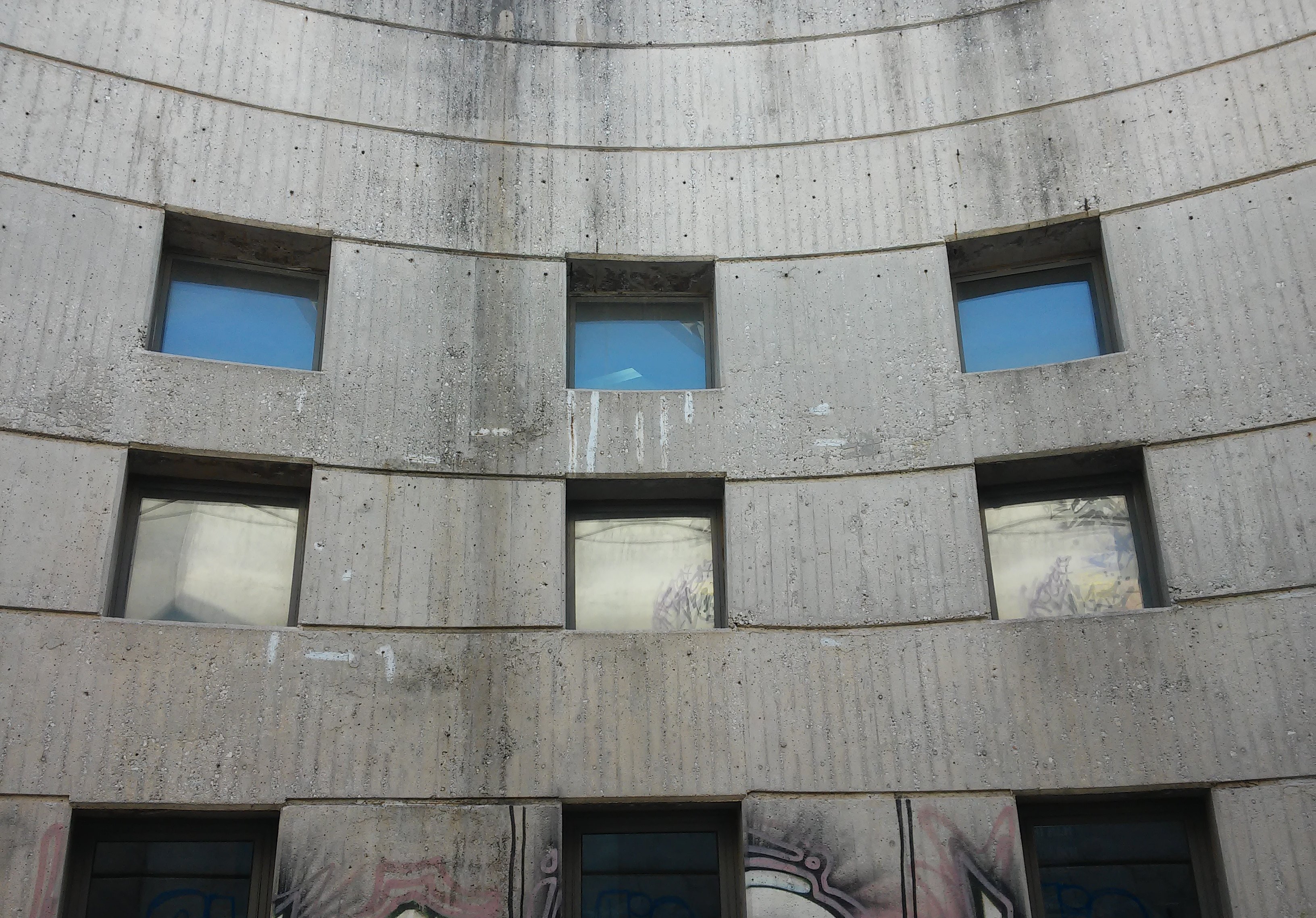

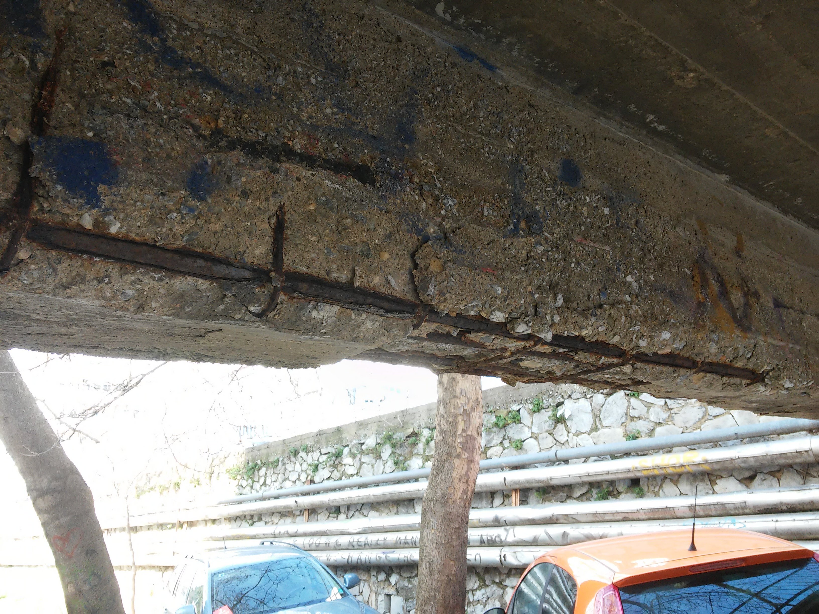

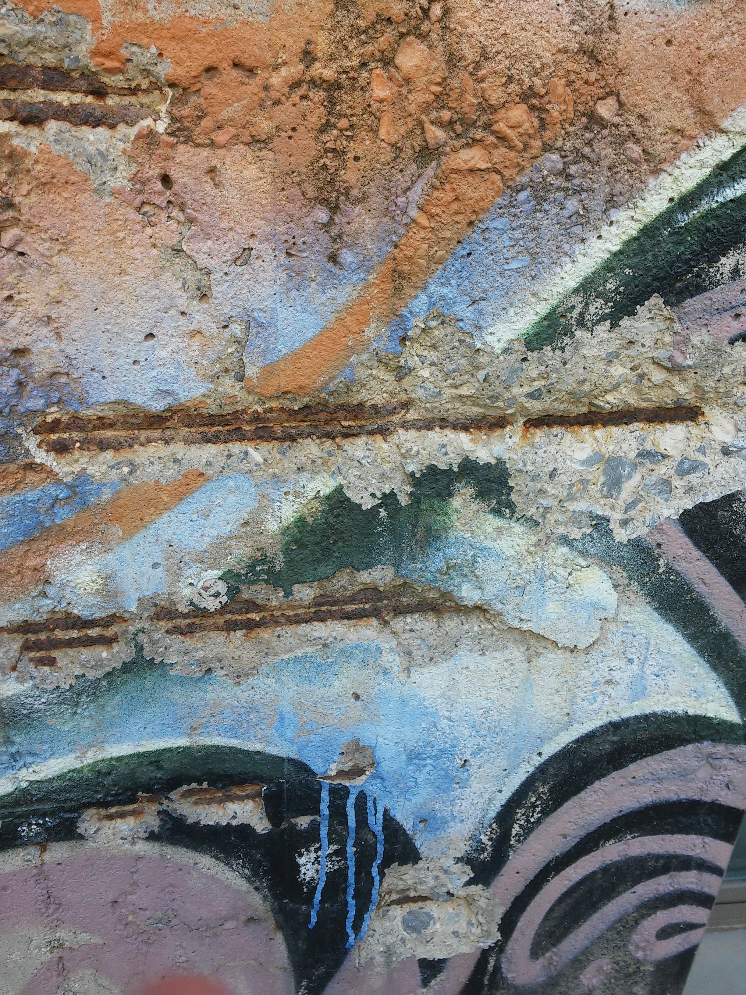

Nikolaos Iakovakis Δημοσιεύτηκε March 3, 2019 at 07:22 μμ Δημοσιεύτηκε March 3, 2019 at 07:22 μμ Νομίζω πως αυτό εδώ είναι το κατάλληλο θέμα, για να ανεβάσω μερικές ενδεικτικές εικόνες που δείχνουν την -απαράδεκτη, κατά τη γνώμη μου- κατάσταση στην οποία βρίσκονται τα κτήρια του ΑΠΘ (στο οποίο φοιτώ στο τμήμα Χημείας). Το "νέο" Χημείο, όπως φαίνεται από το παλιό κτήριο Σκάλα στο παλιό Χημείο Πεζογέφυρα πίσω από το παλιό Χημείο (κομμάτια του οπλισμού και του σκυροδέματος αποσπώνται με ένα άγγιγμα -το έχω δοκιμάσει) Η υπόγεια επέκταση της Κεντρικής Βιβλιοθήκης Η αλήθεια είναι πως σχεδόν όλα τα κτήρια της πανεπιστημιούπολης που έχουν κατασκευαστεί με σκελετό από ωπλισμένο σκυρόδεμα παρουσιάζουν λίγο-πολύ την ίδια εικόνα, κάτι το οποίο προσωπικά με κάνει να ανησυχώ για την απόκρισή τους σε έναν σεισμό. Για τα παλιά κτήρια θεωρώ κάπως φυσιολογικό να βρίσκονται σε αυτήν την κατάσταση, αφού πρέπει, εκτός από την απουσία συντήρησης, να παίζει ρόλο και ο τρόπος κατασκευής τους. Μεγάλη αρνητική, όμως, εντύπωση μου προκάλεσε η επέκταση της βιβλιοθήκης, η οποία νομίζω πως είναι έργο μόλις 20ετίας, και τολμώ να πω πως το κύριο κτήριο της βιβλιοθήκης φαίνεται να είναι σε παρόμοια, αν όχι ελαφρώς καλύτερη, κατάσταση! 1
