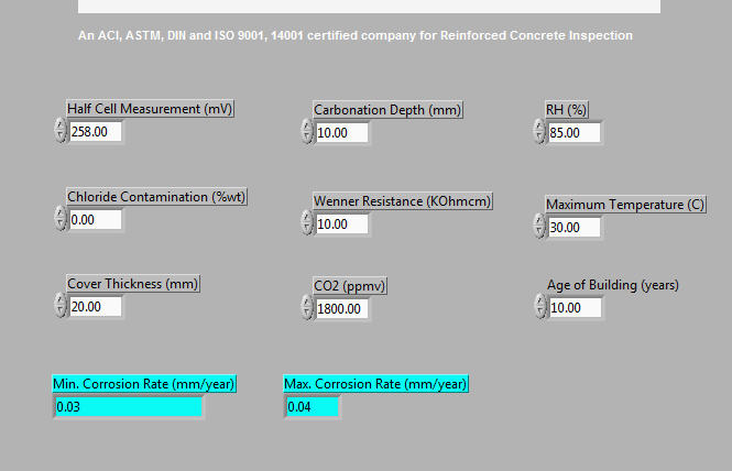

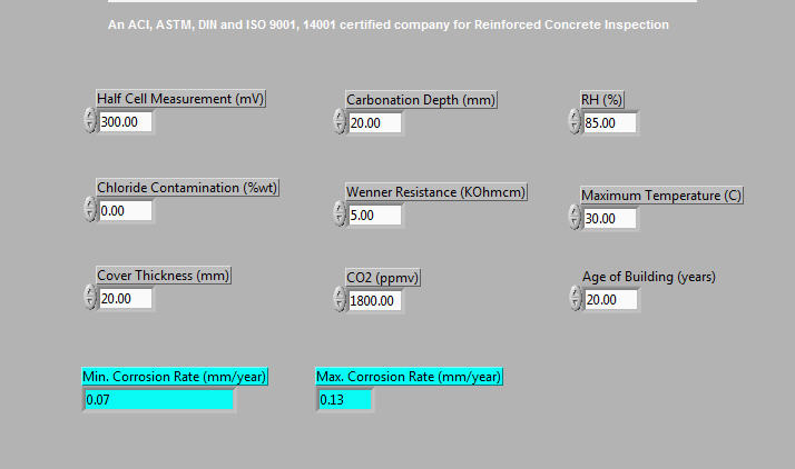

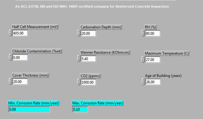

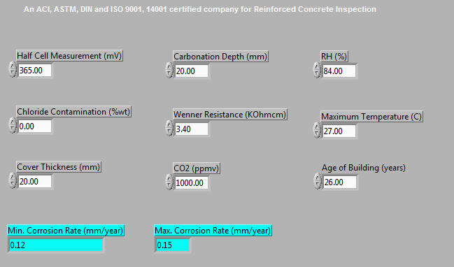

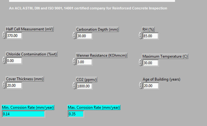

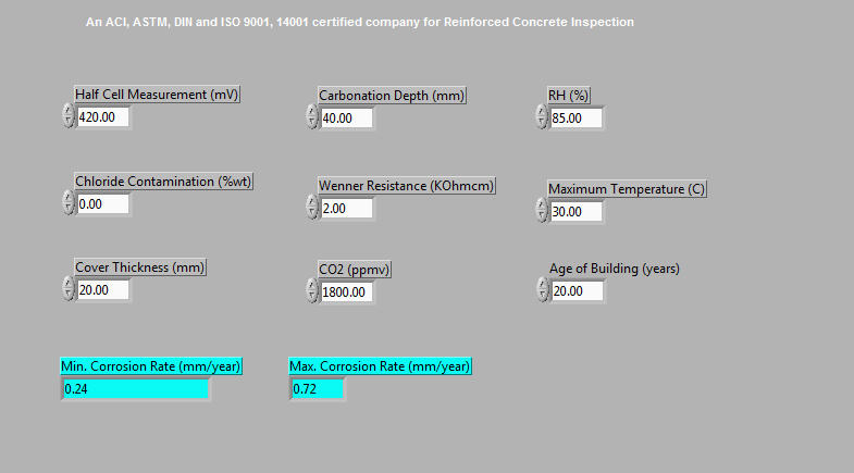

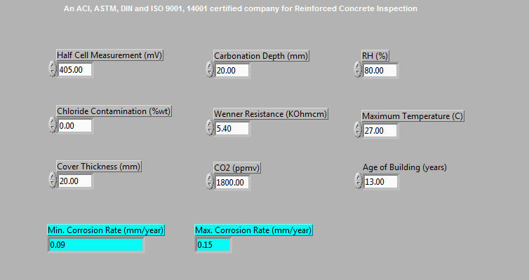

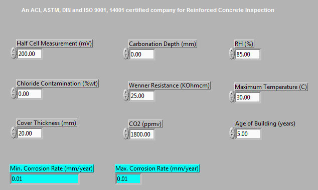

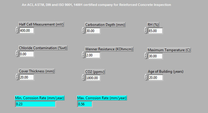

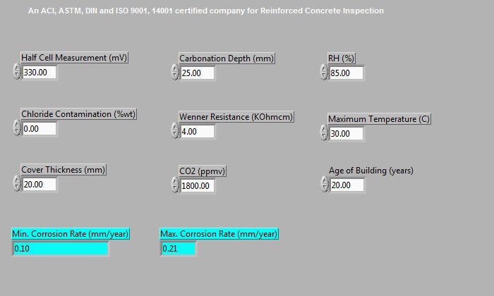

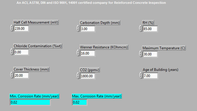

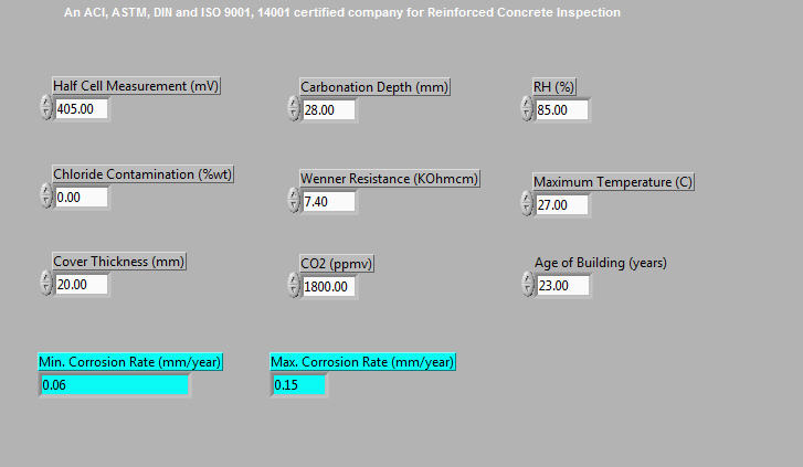

Ροδοπουλος Δημοσιεύτηκε April 12, 2010 at 12:57 μμ Συγγραφέας Δημοσιεύτηκε April 12, 2010 at 12:57 μμ Βαζω φωτο απο in house λογισμικό. Το προβλημα ειναι αρκετα πολυπλοκο. Το έχουμε φτιαξει με βάση διεθνη προτυπα, δικες μας μετρησεις και αρθρα. Το μινιμουμ ειναι τα διεθνη προτυπα, το μαξιμουμ ειναι η δική μας προσεγγιση. Εβγαλα ονομα εταιρειας για να ειμαστε σωστοί.

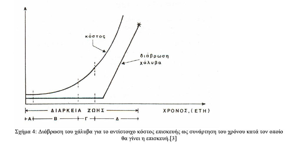

Ροδοπουλος Δημοσιεύτηκε April 12, 2010 at 01:32 μμ Συγγραφέας Δημοσιεύτηκε April 12, 2010 at 01:32 μμ Υγειες Κτιριο φωτο 1 Αρχική κατάσταση την ονομαζουμε κατωφλιο 1. φωτο 2 Κατωφλιο 2. φωτο 3 Κατωφλιο 3. φωτο 4 Μέχρι εδω δεν περιμένουμε σημαντική υποβαθμιση του οπλισμου. Τα κατώφλια 1-3 ειναι απο το Α-Γ στην φωτο χωρις νουμερο. Κατάσταση περιοχης Δ. Υπια. Φωτο 5 Κατασταση περιοχης Δ. Μετρια. Φωτο 6 Κατασταση περιοχης Δ. Σοβαρη. Φωτο 7 Πειτε μου εαν αυτου του ειδους η περιγραφη βοηθάει?

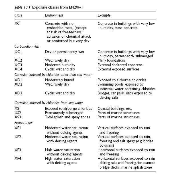

Ροδοπουλος Δημοσιεύτηκε April 12, 2010 at 02:14 μμ Συγγραφέας Δημοσιεύτηκε April 12, 2010 at 02:14 μμ Πνευματικά Typical production rates for pneumatic breakers range from about 0.025 to 0.25 m3 per hour for breakers ranging from 10 to 45 kg. Breakers are well suited for jobs with small, discontinuous areas of concrete removal, but not for large scale removal. Υδροβολη Typical rates will range from 0.25 m3/hr for small single pumped systems to 1 m3/hr for top of the range dual pumped systems. This assumes a 28 MPa concrete and removal down to 75 mm. Φρεζαρισμα Removal rates can be very rapid, usually greater than 1 m3/min using machines with a 2 m wide cutting mandrel travelling at 1.5 m/min. καταστασεις εκθεσης κατα ΕΝ 206-1 Μετρησεις κατωφλια και κοστος Κατάσταση περιοχής Δ. Πολή σοβαρή. Φωτό 8. Κατάσταση περιοχής Δ. Κρισιμη 1. Φωτο 9 Βάζω και κοστος ανα 3-4 κυβικά υποστυλωματος (1 στοιχείο). Για δοκάρια το κόστος Χ 1.5. κατωφλιο 1. 300-450 Ε Κατωφλιο 2. 400-550 Ε Κατωφλιο 3. 450-650 Ε Κατάσταση περιοχης Δ. Υπια. 700-900 Ε Κατασταση περιοχης Δ. Μετρια. 850 -1100 Ε Κατασταση περιοχης Δ. Σοβαρη. 1000 – 2000 Ε. Σε όλες τις καταστάσεις δεν εχουμε χάσει διαρροή. ------------------------------------------------------------------------- Θα ελεγα να κανουμε ενα διαλειμα στο νεο υιλικο και να ξεκινησουμε να απαντάμε σε ερωτησεις. Pappos said: Ο οπλισμός είναι καλύτερα να είναι 1-2 εβδομάδων (όχι παλαιότερος). Γιατι να χάσεις αυτην την αυξηση της συναφειας στον αερα και όχι μεσα στο σκυροδεμα?
