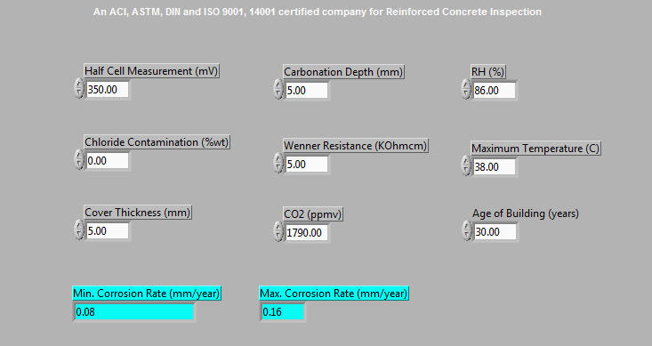

Ροδοπουλος Δημοσιεύτηκε April 14, 2010 at 06:48 πμ Συγγραφέας Δημοσιεύτηκε April 14, 2010 at 06:48 πμ Ναι, Πρεπει να τα εχουν σε pdf. Εαν μπορέσω θα στα δωσω εγω. Το δυσκολο ειναι οτι τα εχουμε hard copy και ειναι εκδωμενα στο ονομα μας. Βεβαια ειχαμε γραψει στην Henckel. Δηλαδη http://www.reisis.gr/ceresit/cd22_en.pdf DIN 1045, the Quality and Test Regulations for the Repair and Protection of Concrete '87 issued by the "Güteschutzgemeinschaft für Betonsanierung e.V." Berlin, the ZTV-SIB '90 by the Road Construction Department of the German Federal Ministry of Transport, and the Guidelines for Protection and Repair of Concrete Members '89 by the German Committee for Reinforced Concrete. Jackson αγαπητε απο τις μετρησεις χθες ετρεξα το λογισμικο, κοιτα φωτο. Ενδεικτές τιμές http://www.choromonotiki.gr/show.sc.asp?subcatno=3.5&cid=3 το σαιτ ειναι καταπληκτικό δεν διαφημιζω την εταιρεια

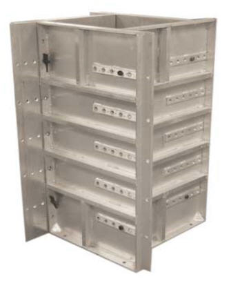

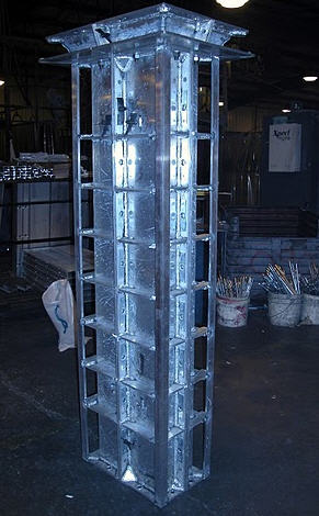

Ροδοπουλος Δημοσιεύτηκε April 14, 2010 at 07:16 πμ Συγγραφέας Δημοσιεύτηκε April 14, 2010 at 07:16 πμ Ειναι προληπτικο. Εαν υπάρχει διαβρωση τοτε δεν κάνει. Αλλα ετσι μπραβο. Ο μηχανικός φωνάζει τον πελατη στο γραφείο και του δειχνει μια λιστα προιοντων για την οικοδομή. Το συζηταει και κερδιζει προσωπο. Εαν ειναι και πολυ μουράτος φωνάζει και καποιο ειδικό και του τα εξηγει καλυτερα μεσω κατηγοριας εκθεσης, κλπ. Τα πάντα ειναι διαφημιση. Παιδια αφου δεν ρωτάτε συνεχιζω (θα βαρεθητε να με ακουτε). Ενα απο τα μεγαλυτερα προβληματα ειναι τα κενα αναμεσα στις σανίδες καλουπιου. Συνηθως αφηνουμε 10 χιλιοστα κενο τα οποια δημιουργουν προβληματα κατα την δονηση. Συνηθως θα δειτε σκύρα μαζεμενα στα κενα αυτα. Επισης στα σημεια αυτα έχουμε κενα αερος με αποτελεσμα να μην εχουμε την σωστη επικαλυψη. H μια λύση ειναι τα καλουπια αλουμινιου, φωτο. Ειναι ακριβα και οι εργολαβοι στην Ελλαδα δεν τα θελουν λογω φοβου και κλοπης. Η αλλη λυση ειναι τα γνωστα Sonoforms. Μιλαμε για σανίδια απο συμπιεσμενο χαρτι μεγάλης αντοχης. Η φθηνοτερη λυση ειναι η χρήση σιλικόνης στα ανοιγματα. Μια φθηνη.
