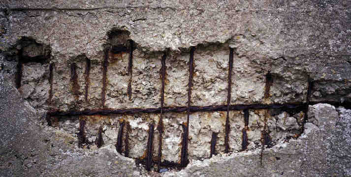

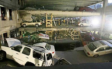

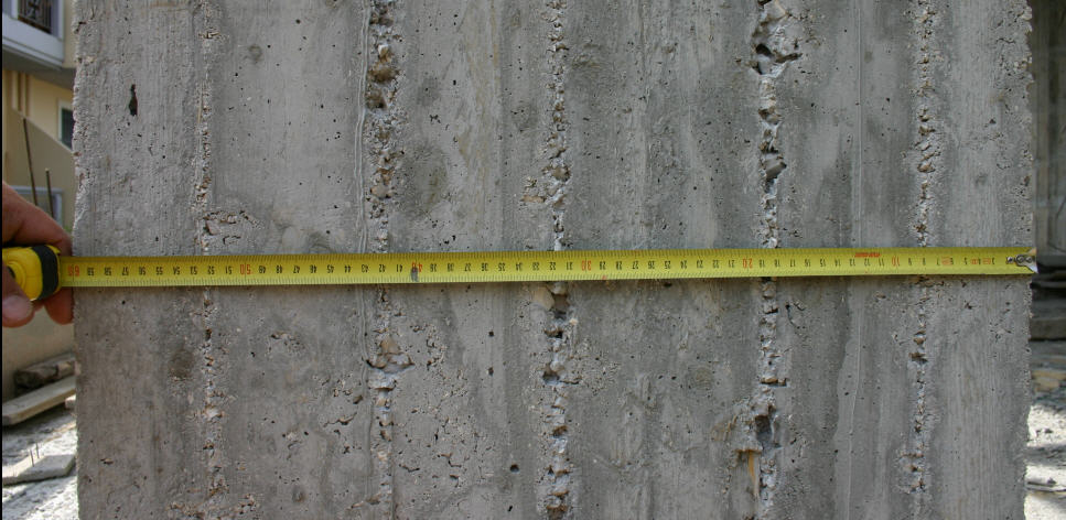

Σπυριδούλα Δημοσιεύτηκε April 15, 2010 at 09:30 πμ Δημοσιεύτηκε April 15, 2010 at 09:30 πμ και επειδή βάζεις πεταλούδες θα σου εναθρακωθεί η εσχάρα σε κείνο το σημείο μετά από 60 χρόνια (φαντάζομαι σοβατίζεις και βάφεις) και είναι πρόβλημα αυτό? δηλαδή θα εναθρακωθεί γι' αυτό το λόγο και όχι γιατί η επικάλυψη ήταν στο βρόντο? για την δε πλάκα, τον απείρως υπερστατικό φορέα, θα ήθελα παράδειγμα αστοχίας σε παγκόσμιο επίπεδο γι' αυτόν ή για οποιονδήποτε άλλο λόγο εκτός από κόψιμο κολόνας

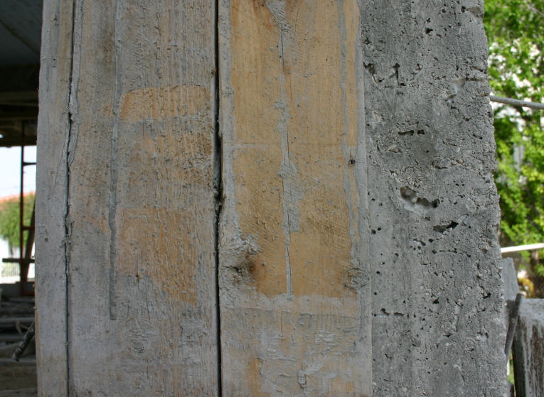

acnt Δημοσιεύτηκε April 15, 2010 at 10:11 πμ Δημοσιεύτηκε April 15, 2010 at 10:11 πμ Δεν εξετάζω την ενανθράκωση, αν θα επέλθει ή όχι... Σχολιάζω ΜΟΝΟ το οτι κενά 10mm υπάρχουν στα καλούπια.

terry Δημοσιεύτηκε April 15, 2010 at 12:46 μμ Δημοσιεύτηκε April 15, 2010 at 12:46 μμ Απλα η φωτο ηταν απο αστοχια πλακας που ειπες οτι δεν εχεις δει....
Ροδοπουλος Δημοσιεύτηκε April 15, 2010 at 12:49 μμ Συγγραφέας Δημοσιεύτηκε April 15, 2010 at 12:49 μμ ο καθηγητής πανεπιστημίου είναι καθηγητής πανεπιστημίου. προφανώς κακό δεν είναι μια και το επιτρέπουν αλλά είναι αντιδεοντολογικό να τρώτε το ψωμί ελεύθερων επαγγελματιών που δεν έχουν πρόσβαση στα inhouse (κάπως έτσι τα είπες?) software που αναπτύσσονται εντός των πανεπιστημίων αλλά παραέξω δεν βγαίνουν. και αφού υπάρχει ενδιαφέρον για τους μηχανικούς, τους έξω, ας κάνετε τμήματα στα πανεπιστήμια για την εκπαίδευση τους. την κλείνω εδώ τη συζήτηση γι' αυτό γιατί δεν είμαι σε mood να αποβληθώ και να μην μπορώ πάλι να απαντήσω Στις φωτό τώρα. Για να καταλάβω δηλαδή, η αστοχία προήλθε από εναθράκωση ή από την μηδενική επικάλυψη? Σπυριδούλα εχεις δίκιο σε πολύ μεγάλο βαθμό. Βεβαια τα software υπάρχουν στο εμποριο. Το δικό μας ειναι inhouse και φτιαγμενο απο το βιβλιο της ACI και αρθρα. Οτιδήποτε εχω πει υπάρχει σε βιβλιογραφία αρα η γνωση υπάρχει. Τωρα συμφωνω μαζί σου στα τμηματα αλλα στην Ελλαδα τα πράγματα δεν ειναι ευκολα. Εστω και σαν μαθημα θα μπορούσε να υπάρχει σε μεταπτυχιακό. Δεν υπάρχει. Μπορεί στο μέλλον. Σε γενικές γραμμες αν και εχουμε πολλα τετοια προβλήματα (χλωριώντα, κλπ) το durability δεν διδασκεται. Υπάρχουν σαφως επιστήμονες να το κάνουν και καλά. Βεβαια πολλοί θα πουν να δωσουμε πιο πολλή βάση στην επισκευη, άλλοι στα FRP, κλπ. Ο καθένας λεει το δικό του. Το λεω ανοιχτα δεν εχεις πει τιποτα που να πειράζει εμένα προσωπικα. καθε αλλο έχεις το δικαιωμα της γνώμης σου και καλα κάνεις. Στις φωτο και απο τα δύο και απο τα φορτια. Βαζω και απο την πεθερά μου. Μόλις βγαλαμε τα πλακάκια.
terry Δημοσιεύτηκε April 15, 2010 at 12:55 μμ Δημοσιεύτηκε April 15, 2010 at 12:55 μμ Πριν ποσα χρονια κατασκευαστηκε το κτηριο αυτο... Ψηφιζω καμια 100αρια...( αν ακουσω 20-30 θα πηδηξω απο το παραθυρο..) Η φωτο παντος δεν ειναι απο σημειο που βγηκαν τα πλακακια...

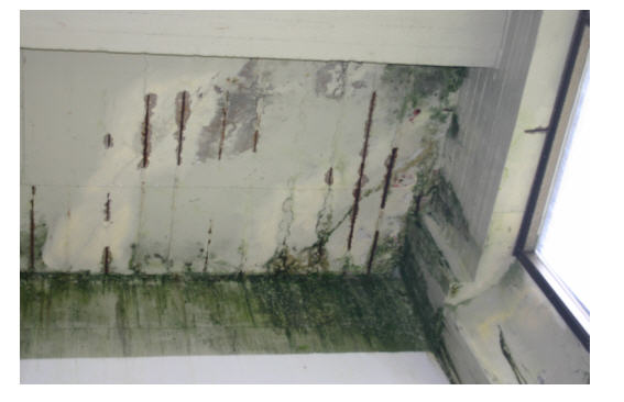

Σπυριδούλα Δημοσιεύτηκε April 15, 2010 at 12:56 μμ Δημοσιεύτηκε April 15, 2010 at 12:56 μμ Βαζω και απο την πεθερά μου. Μόλις βγαλαμε τα πλακάκια. η ντίζα και η συστολή 1μμ της σανίδας φταίει εδώ? εδώ μιλάμε για περίπτωση κακοτεχνίας και κυρίως για σκυρόδεμα κάκιστης ποιότητας. Απλα η φωτο ηταν απο αστοχια πλακας που ειπες οτι δεν εχεις δει.... κάτσε λίγο, με δουλεύεις? εννοείται από πλάκα που ακολούθησε τις αρχές της τέχνης και του οπλισμού. αν είχα αγωνία πως φαίνεται έριχνα ένα κυβικό άοπλο μόνος μου και χοροπηδούσα πάνω μέχρι να το σπάσω
Ροδοπουλος Δημοσιεύτηκε April 15, 2010 at 01:04 μμ Συγγραφέας Δημοσιεύτηκε April 15, 2010 at 01:04 μμ Πριν ποσα χρονια κατασκευαστηκε το κτηριο αυτο... Ψηφιζω καμια 100αρια...( αν ακουσω 20-30 θα πηδηξω απο το παραθυρο..) Η φωτο παντος δεν ειναι απο σημειο που βγηκαν τα πλακακια... 27 χρόνια. Καλλήσαν τα πλακάκια με δεν ξερω τι. Τι εγινε για πολλά χρόνια ειχαν υγρασία. Την εβαφαν κλπ. Τελικά ειχε ρωγμη μια σωλήνα καλοριφερ. Το αφηναν διοτι δεν υπήρχε μεγάλο προβλημα. Τελικα πριν απο 3 χρόνια φουσκωσαν τα πλακάκια και εβγαιναν μονα τους. Τραβηξα ενα απο τα νευρα μου και βρηκαμε σκουριά. Τα βγαλαμε ολα και .......... Τις πηρα πριν λίγο απο οικοδομή που χτίζεται σήμερα.

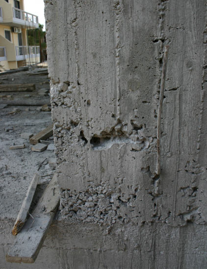

terry Δημοσιεύτηκε April 15, 2010 at 01:12 μμ Δημοσιεύτηκε April 15, 2010 at 01:12 μμ για την δε πλάκα, τον απείρως υπερστατικό φορέα, θα ήθελα παράδειγμα αστοχίας σε παγκόσμιο επίπεδο γι' αυτόν ή για οποιονδήποτε άλλο λόγο εκτός από κόψιμο κολόνας Aυτο δεν εγραψες???? κ. Ροδοπουλε για τις φωτο που ανεβασατε... 1. πολυ κακη σκυροδετηση 2. μικρες επικαλυψεις αν διακρινω σωστα... 3. κακη ποιοτητα σκυροδεματος Για το συνεργειο εχω να προτεινω....Μαστιγωμα στην κεντρικη πλατεια για παραδειγματισμο και αλλαγη επαγγελματος.....(ας γραφτουν ποδοσφαιριστες να τα κονομησουν κιολας...)
