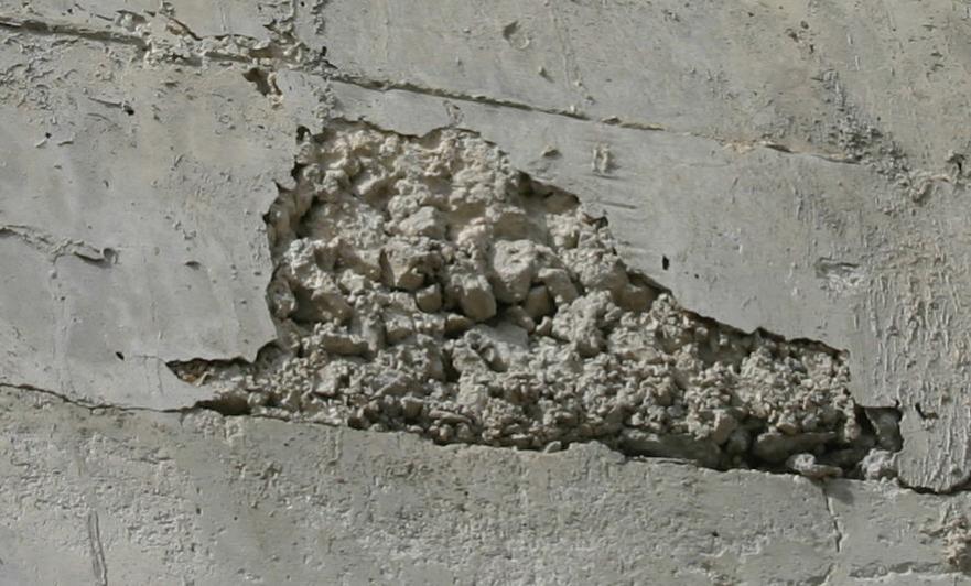

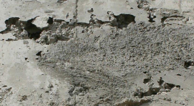

Ροδοπουλος Δημοσιεύτηκε November 2, 2010 at 04:20 μμ Συγγραφέας Δημοσιεύτηκε November 2, 2010 at 04:20 μμ Πολλοί συνάδελφοι σε αυτοψία μπερδεύουν την αποπλυση με την δόνηση. Βάζω μία απόπλυση σε φωτό. Επίσης πιστεύουν οτι επισκευάζετε με κονία, φωτό. Λάθος. Ακόμα και εαν βάλουμε γέφυρα δεν πιάνει πάνω στο αποπλυμένο σκύρο και χρειάζεται βαθύς καθαρισμός της περιοχής μέχρι να βρούμε τσιμεντοπολτό. Συνήθως ξεκινάμε με 500 psi και ανεβάζουμε την πίεση της υδροβολής μέχρι να βρούμε πιο ανθεκτικό σκυρόδεμα. Βεβαια και ένας υπέρηχος θα λύσει το πρόβλημα.
