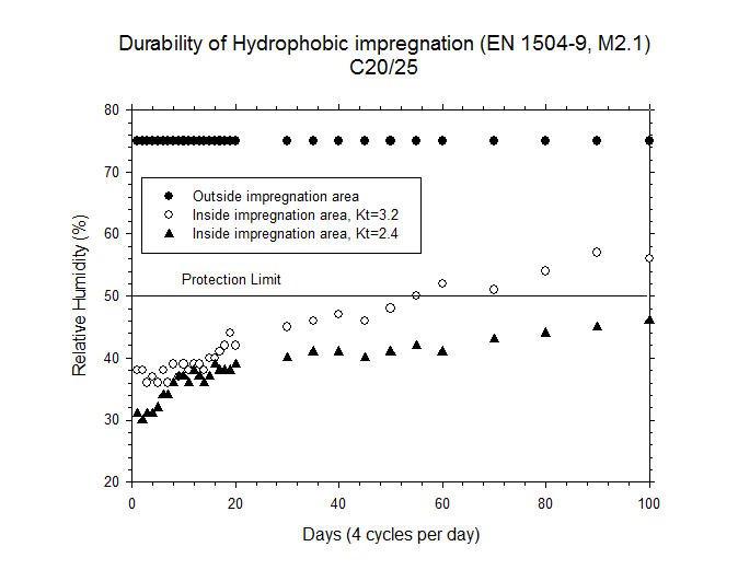

Ροδοπουλος Δημοσιεύτηκε November 30, 2010 at 10:00 πμ Συγγραφέας Δημοσιεύτηκε November 30, 2010 at 10:00 πμ Σας βάζω αποτελέσματα απο ενα διδακτορικό που κάνουμε για την Ανθεκτικότητα επισκευών στο χρόνο. Στην προκειμένη περίπτωση έχουμε μια πλάκα 400Χ400mm, πάχους 120 mm απο C20/25 με kt=3.2, 2.4. Κατα την κατασκευή μπήκαν 4 σένσορες υγρασίας SMT connected to datalogger (2 στην περιοχή χωρίς υδροφοβισμό και 2 με υδροφοβισμό). Μέσω ενος προγράμματος Labview μπέκ ψέκαζαν όλη την επιφάνεια με βρόχινο νερό με ταχύτητα 0.2m/s. οταν η υγρασία στην περιοχή χωρίς υδροφοβισμό έφτανε τα 75% σταματούσε ο ψεκασμός. Οι άλλοι δύο σένσορες στην περιοχή με υδροφοβισμό μετρούσαν την υγρασία. Ολοι οι σένσορες είναι τοποθετημένοι 15mm κάτω απο την επιφάνεια. Τα αποτελέσματα στην φωτό. Θεωρούμε οτι οταν η υγρασία στον υδροφοβισμό ξεπεράσει το όριο των 50% υγρασίας ο υδροφοβισμός έχει αστοχήσει. Το PhD αυτό προσπαθεί να ορίσει the cost effectiveness of rehabilitation repairs according to EN1504 in public infrastructure. Στο πείραμα ο υδροφοβισμός αστόχησε στους 220 κύκλους για το Κτ=3.2 ενω για 400 κύκλοθς το Κτ=2.4 εμφανίζει οριακή προστασία. Κάθε μέρα ψεκάζετε 4 φορές (4 κύκλοι). Προφανώς αυτό που γίνετε αντιληπτό είναι οτι α) η πεπερασμένη αντοχή του υδροφοβισμού, β) η επίδραση της ποιότητας επιφάνειας, γ) η ποσοτική ανθεκτικότητα εαν γνωρίζουμε την ετήσια βροχόπτωση της περιοχής, δ) την ανάγκη χρήσης επιπλέον μέτρων (αστάρωμα, βαφή, κλπ), ε) την επανάληψη της επισκευής.
