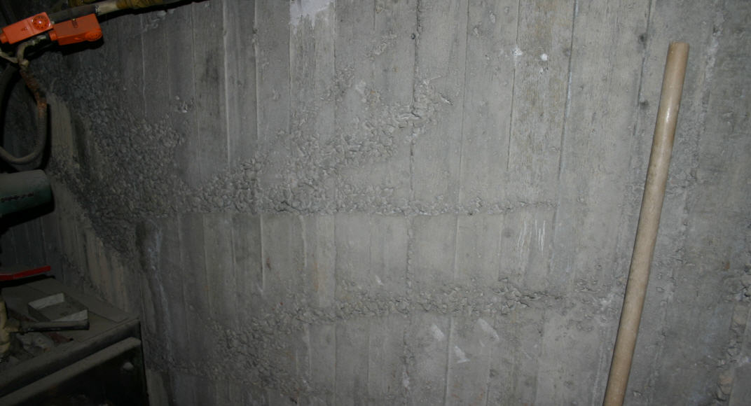

Ροδοπουλος Δημοσιεύτηκε Δεκέμβριος 13 , 2010 Συγγραφέας Share Δημοσιεύτηκε Δεκέμβριος 13 , 2010 Το καρότο όμως δεν είναι και το μόνο πραγματικό χειροπιαστό; Όχι ότι δεν υπάρχουν και εκεί αποκλίσεις ή ότι όντως χρειάζεται μεγάλος αριθμός για να βγουν ασφαλή συμπεράσματα, αλλά είναι όντως εκεί και αληθινό. Ο υπέρηχος για εμένα είναι ποιοτικός, περίπου σαν θολή ακτινογραφία. Κώστα δεν έχω πρόβλημα με το καρότο αλλα όπως συμφωνούμε και οι δύο χρειάζεται μεγάλος αριθμός ειδικότερα σε επισκευές. Τωρα έαν έχουμε τοιχίο όπως αυτό στην φωτογραφία ή μια πλάκα με αποκλίσεις 9-11 MPa τι θα κάνεις. Θα πάρεις 100 καρώτα. Μια λύση είναι, πάντα για προσωπική άποψη να κάνεις τον υπέρηχο ή την κρούση και εκεί που έχεις απόκλιση να την πιστοποιήσεις με καρώτο. Ας πούμε οτι έχεις μια πλάκα χωρίς στεγάνωση για 40 χρόνια (εργοταξίου) και έχεις 17.5, 15, 19, 21.5, 14.5, 20.5, 17, 17.5, 23.5, και θέλει ο πελάτης να ρίξει άλλους 2 ορόφους πας και το τρέχεις μία με το μέσο όρο και μία με το ελάχιστό. Ας πούμε οτι α) δεν βγαίνει ούτε με το μέσο όρο ούτε με το ελάχιστο και οτι χρειάζεται να έχει τουλάχιστον πχ 25 τι να το κάνεις το καρώτο. β) βγαίνει με τον μέσο όρο αλλά όχι με το ελάχιστο τότε παίρνεις καρώτο στις περιοχές με το ελάχιστο. Αυτό που λέω είναι οτι η θολή είναι καλή γιατί σου δίνει την ένδειξη του τι κάνεις. Link to comment Share on other sites More sharing options...
