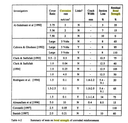

Ροδοπουλος Δημοσιεύτηκε January 11, 2011 at 12:37 μμ Συγγραφέας Δημοσιεύτηκε January 11, 2011 at 12:37 μμ Κάτι που δεν καλύπτει δυστυχώς ο κώδικας είναι η απώλεια συνάφειας (την βασική αρχή της λειτουργίας του ΩΣ). Το cover ratio είναι επικάλυψη/διάμετρος όπλισης. Βλέπετε λοιπόν οτι ακόμα και εαν πάμε κανονιστικά (5% που μας λέει μπορεί και να χρειάζεται επέμβαση) η απώλεια συνάφειας είναι 65%. Οπως επίσης πολύ καλά ξέρετε σε περίπτωση σεισμού οι διατμητικές τάσεις που θα αναπτυχθούν στην διεπιφάνεια είναι ικανές να το μειώσουν 100% στους πρώτους κύκλους (bimaterial interface cracking). Επίσης καταλαβαίνετε οτι η διάδοση της ρωγμής θα προχωρήσει και στην περιοχή που δεν υπάρχει μείωση απο διάβρωση ή ενεργή διάβρωση με αποτέλεσμα την καθολική μείωση συνάφειας στο στοιχείο. http://dicata.ing.unibs.it/plizzari/CD/Pdf/057.pdf και πολύ καλύτερα στο Bond of reinforcement in concrete: state-of-art report By Fédération internationale du béton Την επόμενη φορά που θα δείτε κάποιο πρόβλημα και θα προβείτε σε επισκευή ρωτήστε εαν αυτό που κάνετε είναι το σωστό. Επίσης διαβάστε το http://mehr.sharif.ir/~k_kiani/Softcopy%20of%20the%20accepted%20papers/A%20model%20for%20the%20evolution%20of%20concrete%20deterioration%20due%20to%20reinforcement%20corrosion.pdf ενα πολύ καλό αρθρο.
