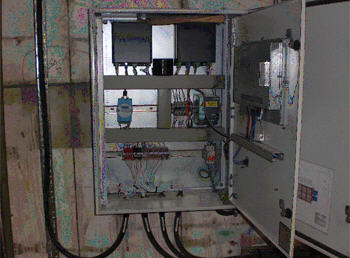

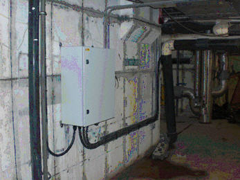

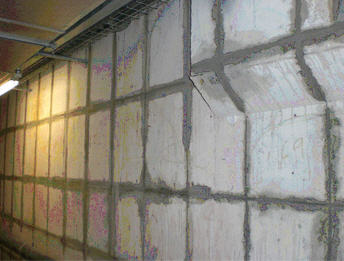

Ροδοπουλος Δημοσιεύτηκε Φεβρουάριος 6 , 2011 Συγγραφέας Share Δημοσιεύτηκε Φεβρουάριος 6 , 2011 Βάζω φωτό απο καθοδική προστασία 850 τμ με 19 διαφορετικές ζώνες. Εχουμε δυο rectifiers, 24καναλο controller, 19 reference electrodes, 6 μετρητές υγρασίας, CorWatch on-line λογισμικό ελέγχου. Η μελέτη έγινε με Πεπερασμένα. GEORGE KARA κάνε 3-4 κάμψεις εαν σπάσουν ξέρεις τι έχεις. Η φωτό 1 δεν μου αρέσει διότι δείχνει διαμήκης διάβρωση. Κανε της κάμψεις και τα ξαναλέμε. Link to comment Share on other sites More sharing options...
