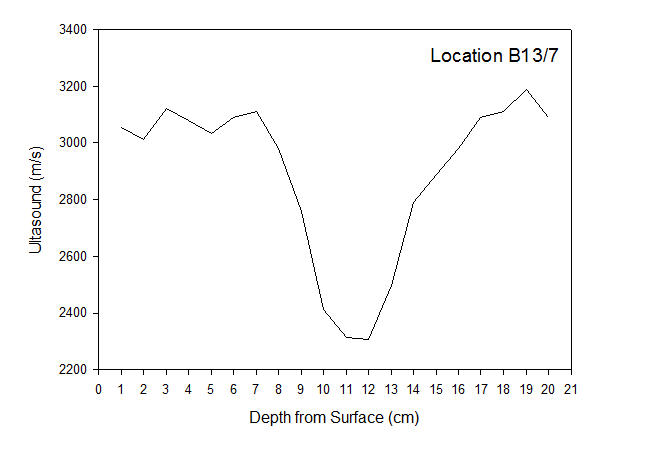

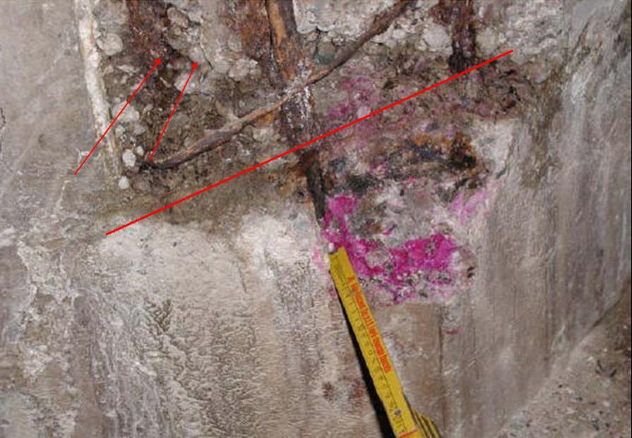

Ενα απο τα προβλήματα που αντιμετωπίζουμε είναι οτι τίποτα δεν απλό και σίγουρο εαν πρώτα δεν επιβεβαιωθεί. Στην προκειμένη περίπτωση ο ψεκασμός με δείκτη πεχα μας δείχνει να μην υπάρχει πρόβλημα. Το Wenner όμως δείχνει τιμές μεταξύ 2.7-3.1 KΩhmcm. Η θερμοκάμερα δεν κατάφερε να εντοπίσει το πρόβλημα λόγω βάθους θα δούμε παρακάτω. Ο νιτρικός άργυρος μας δείχνει σοβαρά προβλήματα κορεσμού (λευκή περιοχή). Ο υπέρηχος μας δίνει σήμα 2314 m/s. Βάζω και την ανάλυση απο το σήμα υπερήχου για να δείτε την περιοχή. Με τα τρία παραπάνω καταλαβαίνουμε οτι κάτι γίνεται σε βάθος τουλάχιστον >7 εκ. Με το άνοιγμα στην γραμμή των υπερήχων βρίσκουμε το πρόβλημα. Το ημι-δυναμικό δίνει -610mV με υγρασία 8.1-11%. Ο ρυθμός διάβρωσης είναι περίπου 150-245 μικρά το χρόνο. Η διαφορά είναι οτι ορισμένες περιοχες του σκυροδέματος έχουν υποστεί απόπλυση ενώ άλλες οχι. Εχουμε δηλαδή διπλές και τριπλές ανόδους (Αυτό φαίνεται και απο την γραμμή που τράβηξα). Το φαινόμενο αυτό παρατηρείται σε πισίνες, φράγματα, πτερυγότοιχους και τοιχία αντιστήριξης. Προφανώς στα φράγματα όπου μια αστοχία έχει σημαντικό κόστος ο έλεγχος γίνεται με acoustic tomography. Σκανάρουμε δηλαδή τετραγωνικά ολόκληρα.
