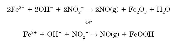

Ροδοπουλος Δημοσιεύτηκε April 6, 2011 at 03:44 μμ Συγγραφέας Δημοσιεύτηκε April 6, 2011 at 03:44 μμ Αναστολείς διάβρωσης ή κατα το Αγγλικό Modified Corrosion Inhibitors (MCIs) Corrosion inhibitors. Corrosion-inhibiting admixtures are essentially designed to improve the performance of good-quality reinforced concrete. It has been emphasized that the function of such admixtures is not to “make good concrete out of poor quality concrete.”59 Adherence to this important principle is important in order to avoid unrealistic performance expectations for corrosion inhibitors in concrete. One of the better-known corrosion-inhibitor admixtures used in attempting to control chloride-induced rebar corrosion is calcium nitrite, Ca(NO2)2. The mechanism of inhibition involves nitrite ions competing with chloride ions to react with Fe2+ ions produced at the anode. Essentially, the nitrite ions limit the formation of unstable iron chloride complexes and promote the formation of stable compounds that passivate the rebar surface. The following reactions have been proposed: photo The results of surface analysis of rebar steel exposed to concrete pore solutions inhibited with calcium nitrite have been entirely consistent with this proposed mechanism.60 Since nitrite ions compete with chloride ions to interact with ferrous ions, the ratio of nitrite to chloride ions is important for adequate corrosion protection. Εδώ λοιπόν είναι και η βασική δυσκολία που πρέπει να γνωρίζουμε οταν προδιαγράψουμε ένα αναστολέα. Α) το ποσοστό των ενεργών calcium nitrite, Ca(NO2)2 και β) το πόσο χλωριόντα έχουμε να παλέψουμε. Μια χοντρική εκτίμηση είναι 10 Kgr/m3/ per 1.5Kgr/m3 chlorides.

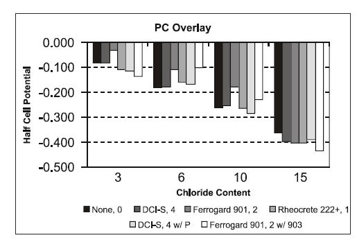

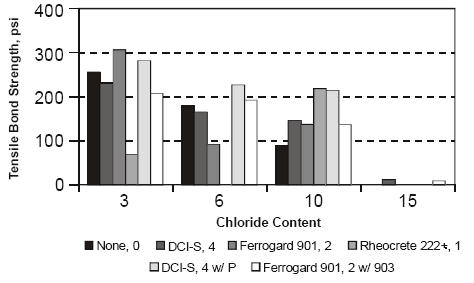

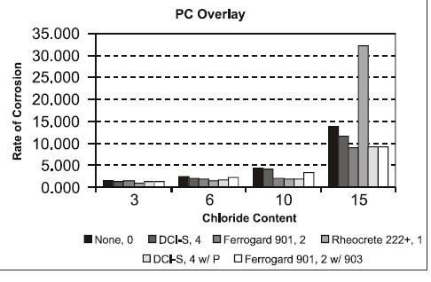

Ροδοπουλος Δημοσιεύτηκε April 6, 2011 at 04:22 μμ Συγγραφέας Δημοσιεύτηκε April 6, 2011 at 04:22 μμ Με λίγα λόγια για να απλοποιήσω το θέμα με τους Αναστολείς διάβρωσης οι τιμές των χλωριόντων είναι αμερικάνικες 1 pounds/yard3 = 0.6 κιλα/κυβικό Μέχρι τα 3.5 κιλά/κυβικό χλωριόντα περίπου στα >200 μέτρα απο την θάλασσα δουλεύουν καλά μειώνοντας την έναρξη. Εαν είμαστε πιο κοντα απο τα 200 μέτρα τότε δεν αλλάζει τίποτα. φωτό 1. Εαν ξεκινήσει η διάβρωση τότε ενεργοποιούνται σε όλα τα φάσματα και δίνουν βελτίωση. φωτό 2 (μείωση ρυθμού διάβρωσης) Τώρα ανάλογα την συγκέντρωση αλλα δουλεύουν καλύτερα και άλλα χειρότερα ανάλογα την συγκέντρωση. Αυτό διότι τα ενεργά τους συστατικά ελέγχουν τα παράγωγα της διάβρωσης μειώνοντας αυτά με υψηλούς όγκους (ρηγμάτωση). φωτό 3.

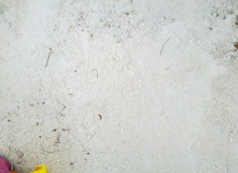

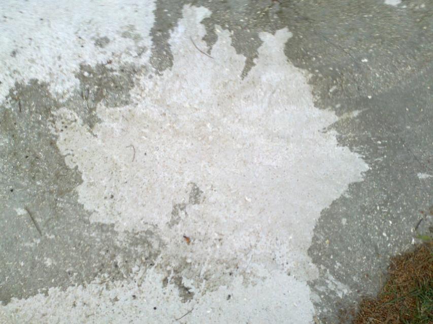

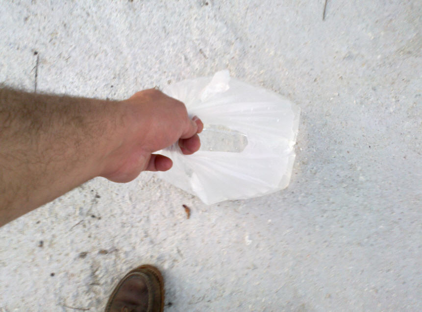

Ροδοπουλος Δημοσιεύτηκε April 7, 2011 at 05:34 μμ Συγγραφέας Δημοσιεύτηκε April 7, 2011 at 05:34 μμ Το 2008 ρίχνω σε 20/25 υδροφοβισμό . Έκτοτε έχει φάει καμιά 200 βροχές. Τα υπόλοιπα στις φωτο.
terry Δημοσιεύτηκε April 7, 2011 at 05:42 μμ Δημοσιεύτηκε April 7, 2011 at 05:42 μμ Εγινε σημειακα ο υδροφοβισμος ή καταλαβα λαθος??
Ροδοπουλος Δημοσιεύτηκε April 7, 2011 at 05:54 μμ Συγγραφέας Δημοσιεύτηκε April 7, 2011 at 05:54 μμ έπαιζα με ένα νεο προϊόν και μου είχαν στείλει 200ml. Ναι σημειακά για να βλέπω την διαφορά. Είναι 2 κυβικά που περίσσευαν και τα έκανα ράμπα.
Αποστολόπουλος Δημοσιεύτηκε April 7, 2011 at 08:13 μμ Δημοσιεύτηκε April 7, 2011 at 08:13 μμ έπαιζα με ένα νεο προϊόν και μου είχαν στείλει 200ml. Ναι σημειακά για να βλέπω την διαφορά. Είναι 2 κυβικά που περίσσευαν και τα έκανα ράμπα. 1. Τις δυνατότητες του προιόντος με το οποίο ψεκάστηκαν τα 4 κυλινδρικά δείγματα (σκυρόδεμα - χάλυβας B500c) θα τις ¨δούμε " μετά απο δύο μέρες (εκτός θαλάμου διάβρωσης) όταν τα ξαναμετρήσουμε. 2. Το διδακτορικό (PhD Thesis) του Χαλίλι Σεζάν είναι πάρα πολύ καλό, όντως. Παρότι βέβαια, βρίσκεται σε έναν γνωστό δρόμο που δίνει αποτελέσματα που καιρό τώρα (περίπου) τα αναμένουμε (απο βιβλιογραφία και απο τις απαντώμενες αστοχίες λόγω σεισμού). Ενδιαφέρον τεράστιο θα έχει να επαναληφθεί μία τέτοια εργασία, σε υποστυλώματα (παλαιάς κοπής) με σταδιακή διάβρωση του χάλυβα.
Ροδοπουλος Δημοσιεύτηκε April 8, 2011 at 05:57 πμ Συγγραφέας Δημοσιεύτηκε April 8, 2011 at 05:57 πμ Xάρη ήταν άλλο υλικό είναι το Sikagard 704s.
