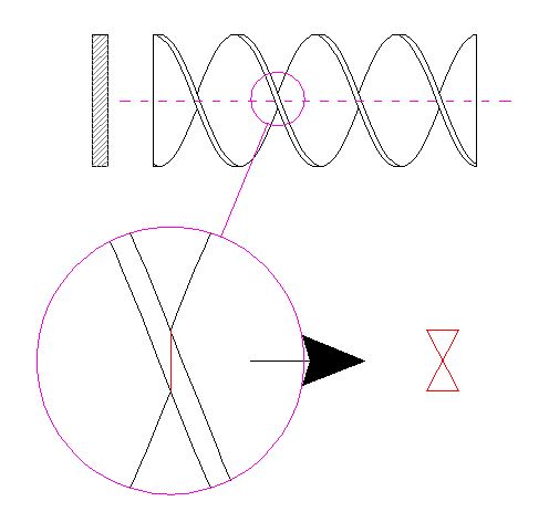

Το παραπάνω σκεπτικό δεν είναι απόδειξη. Διότι λόγω της μορφής του φουσίλι δεν ξέρουμε αν ισχύει η επιπεδότητα των διατομών...
Λοιπόν, μάλλον δεν θα έχουμε μαθηματική απόδειξη... Είναι προφανές ότι η αρχή Bernoulli δεν ισχύει. Μπορούμε σχετικά εύκολα να δείξουμε ότι η διατομή στρεβλώνεται. Επίσης, μπορούμε με την ίδια μέθοδο που αποδεικνύουμε την ισχύ της αρχής Bernoulli, να δείξουμε ότι η παραμόρφωση της διατομής είναι καθαρή γραμμική στρέβλωση (κατά τον "μεγάλο" άξονα της διατομής).
Το πρόβλημα είναι ότι δεν έχουμε επίπεδη ένταση και η γεωμετρία του φορέα μας είναι πολύπλοκη. Που σημαίνει ότι το πρόβλημα δεν φαίνεται να έχει αναλυτική λύση. Επομένως περιοριζόμαστε σε φουσίλι με μεγάλο βήμα για το οποίο είναι επαρκής η τεχνική θεωρία της κάμψης... Τα φουσίλι μικρού βήματος μόνο με πεπερασμένα!
