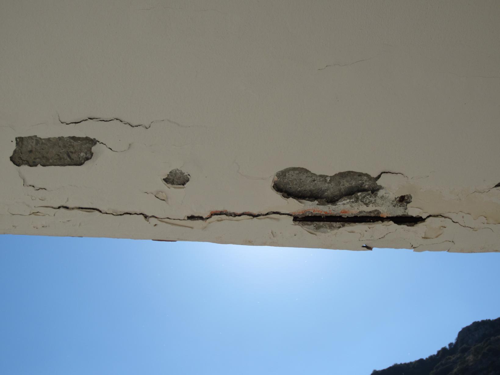

Parori Δημοσιεύτηκε October 13, 2011 at 11:47 πμ Δημοσιεύτηκε October 13, 2011 at 11:47 πμ ΚΑΛΗΣΠΕΡΑ ΚΥΡΙΟΙ. ΕΧΩ ΤΟ ΙΔΙΟ ΠΡΟΒΛΗΜΑ ΣΤΟ ΜΠΑΛΚΟΝΙ ΤΟΥ ΣΠΙΤΙΟΥ ΜΟΥ. ΕΧΕΙ ΠΕΡΑΣΕΙ ΥΓΡΑΣΙΑ ΑΠΟ ΤΗΝ ΤΑΡΑΤΣΑ ΚΑΙ ΣΤΗΝ ΑΚΡΙ ΤΟΥ ΜΠΑΛΚΟΝΙΟΥ ΕΧΟΥΝ ΦΥΓΕΙ ΟΙ ΣΟΒΑΔΕΣ ΚΑΙ ΕΧΟΥΝ ΦΑΝΕΙ ΤΑ ΣΙΔΕΡΑ ΣΚΟΥΡΙΑΣΜΕΝΑ. ΜΟΝΩΣΑΜΕ ΤΗΝ ΤΑΡΑΤΣΑ. ΜΠΟΡΕΙΤΕ ΝΑ ΜΟΥ ΠΕΙΤΕ ΠΩΣ ΑΚΡΙΒΩΣ ΚΑΙ ΜΕ ΤΙ ΥΛΙΚΑ ΘΑ ΧΕΙΡΙΣΤΩ ΤΟ ΠΡΟΒΛΗΜΑ ΤΟΥ ΜΠΑΛΚΟΝΙΟΥ?? ΣΑΣ ΕΥΧΑΡΙΣΤΩ. ΕΙΜΑΙ ΝΕΟΣ ΣΤΗΝ ΗΛΙΚΙΑ Κ ΔΕΝ ΕΧΩ ΤΗΝ ΕΜΠΕΙΡΙΑ ΑΚΟΜΑ. ΣΤΕΛΝΩ ΚΑΙ ΦΩΤΟΓΡΑΦΙΑ.
