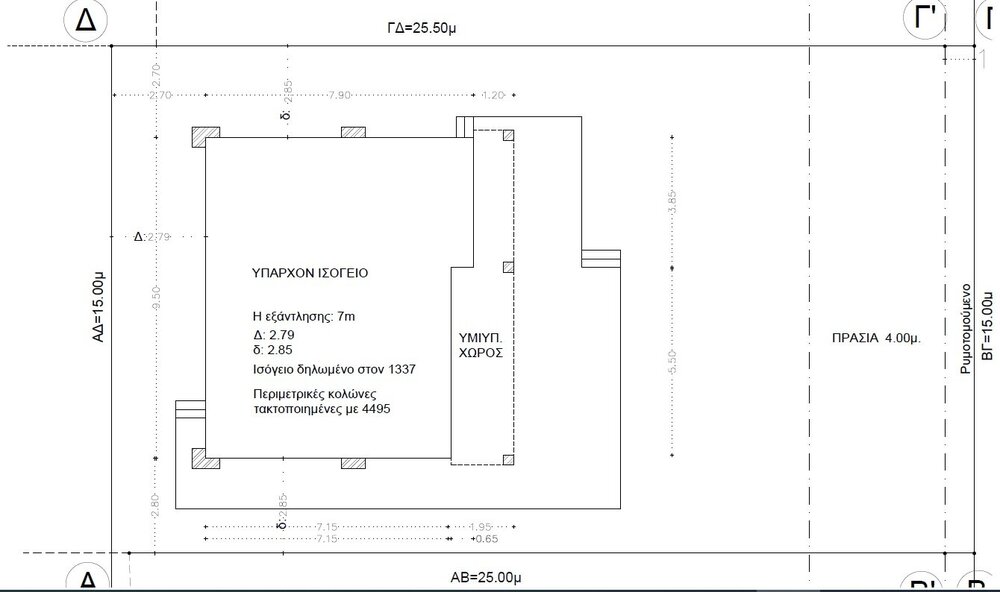

elenkpan Δημοσιεύτηκε May 4, 2010 at 10:05 πμ Δημοσιεύτηκε May 4, 2010 at 10:05 πμ Παρακαλώ να με βοηθήσετε στην ακόλουθη απορία: Στο οικοπεδο που φαίνεται στο επισυναπτόμενο σχέδιο η θέση του κτιρίου από τα πίσω και πλάγια όρια προκύπτει όπως φαίνεται στην περίπτωση Α; δηλ. από τις παράλληλες των ορίων σε απόσταση Δ; ή όπως φαίνεται στην περίπτωση Β, δηλ. και από το τόξο του κύκλου που δημιουργείται με κέντρο το Χ και ακτίνα Δ σε συνδιασμό με την τομή του με τις παράλληλες των ορίων της περίπτωσης Α; TEST1.zip 2
ΔΗΜΗΤΡΗΣ ΔΙΟΝΥΣΟΠΟΥΛΟΣ Δημοσιεύτηκε May 4, 2010 at 10:34 πμ Δημοσιεύτηκε May 4, 2010 at 10:34 πμ Συνάδελφε elenkpan, κατά τη γνώμη μου, πρέπει να ακολουθήσεις την Β΄ περίπτωση, διότι ένα και μόνο ένα σημείο (το σημείο Χ) σου δημιουργεί δυστυχώς αυτήν την υποχρέωση. Πρόσεξε την πίσω αριστερή πλευρά του οικοπέδου σου, σε σχέση με το κτήριό σου, διότι σε απόσταση Δ, κάθετη στην πλευρά, τέμνει σώμα κτηρίου.
myri Δημοσιεύτηκε May 4, 2010 at 12:04 μμ Δημοσιεύτηκε May 4, 2010 at 12:04 μμ συμφωνώ και βάζω και τη διόρθωση ως Γ περίπτωση TEST2.zip
elenkpan Δημοσιεύτηκε May 5, 2010 at 08:29 πμ Συγγραφέας Δημοσιεύτηκε May 5, 2010 at 08:29 πμ Σας ευχαριστώ πολύ!
