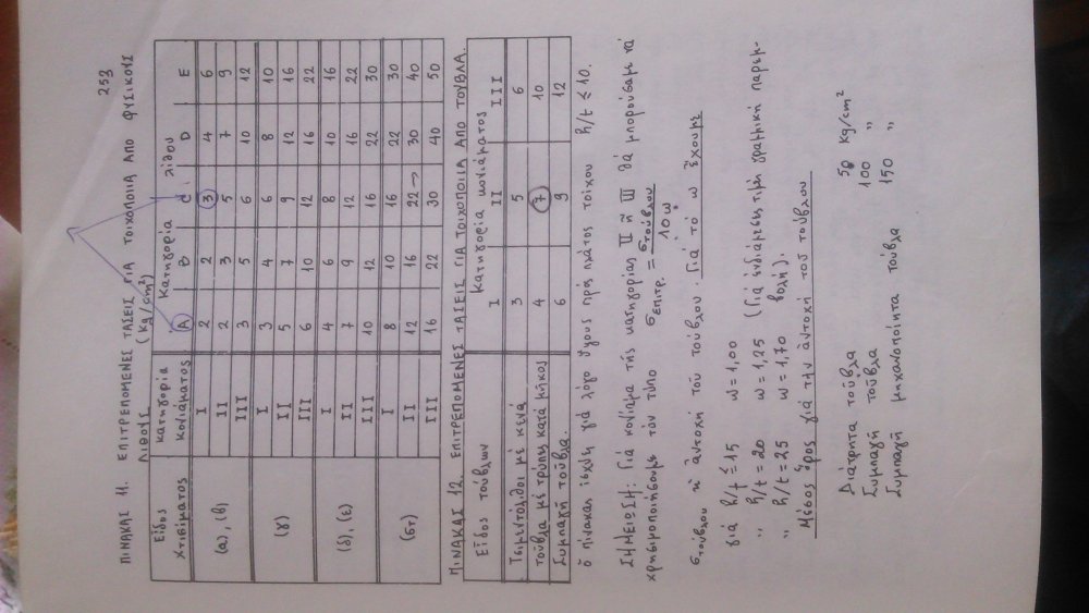

KF Δημοσιεύτηκε June 25, 2018 at 11:43 πμ Δημοσιεύτηκε June 25, 2018 at 11:43 πμ (edited) On 25/6/2018 at 10:13 ΠΜ, statik said: Καλά για το οπλισμένο σκυρόδεμα. Ξέρει κανείς τι γινόταν με τα κτιρι από φέρουσα τοιχοποιία? Υπήρχε καποιο είδος στατικής μελέτης με τους πεσσούς? Expand Υπηρχε στο βιβλιο του Κοσμοπουλου που αναφερεται παραπανω. Πολυ δυσκολο να το βρειτε σημερα εκτος αν το εχουν σε παλαιοπωλεια!! Edited June 25, 2018 at 11:43 πμ by KF

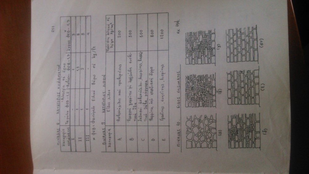

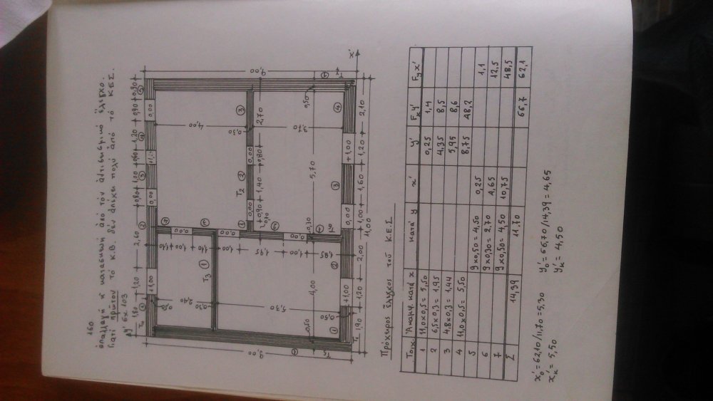

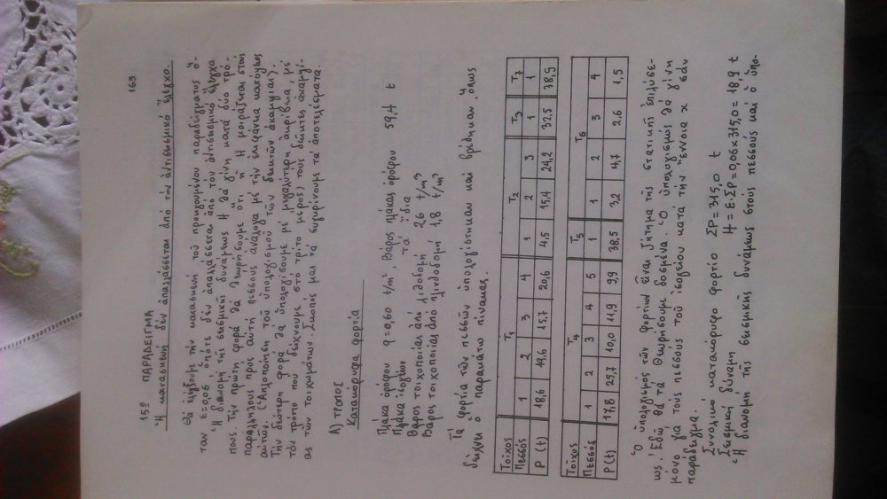

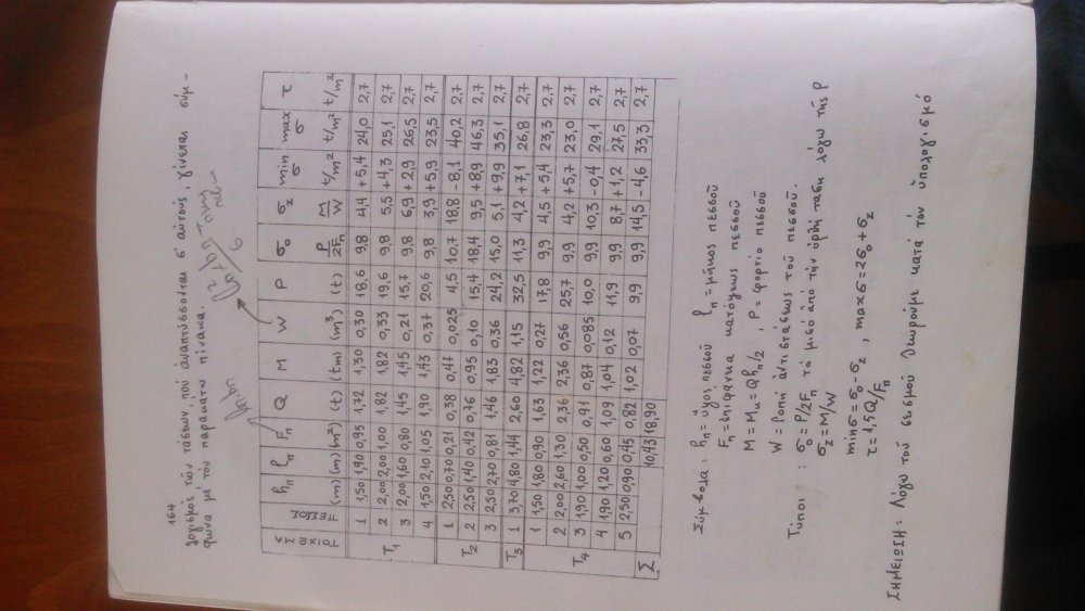

KF Δημοσιεύτηκε June 25, 2018 at 12:11 μμ Δημοσιεύτηκε June 25, 2018 at 12:11 μμ Καποιες φωτο απο τον Κοσμοπουλο για τη φερουσα τοιχοποια (ενα κτισμα-πινακες υπολογισμου -πινακες επιτρεπομενων τασεων ).Αν φαινεται τιποτα δηλαδη.

KF Δημοσιεύτηκε June 26, 2018 at 12:13 μμ Δημοσιεύτηκε June 26, 2018 at 12:13 μμ On 25/6/2018 at 12:56 ΜΜ, kan62 said: Τελικά αυτοί που το αγόρασαν στον Παπασωτηρίου είναι πολύ παλαιοί ; KF, τις σελίδες πριν την 253 δεν έβαλες που έχουν και την ουσία με τις κατηγορίες των υλικών ... Expand Ορθον και παραδοτεον (σελ 250-251-252) !!! 1
