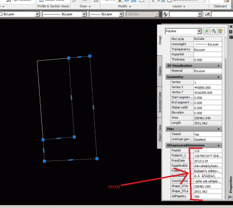

Έχω ένα θεματάκι εάν μπορεί κάποιος να με βοηθήσει...
Θέλω να εισάγω κάποια αρχεία shp στο autocad civil 3d και να εξάγω το τελικό
αρχείο σε dwg. Στον ίδιο φάκελο με τα shp, υπάρχουν και τα υπόλοιπα αρχεία με
τις διάφορες πληροφορίες (shx, dbf, idx, prj, sbn, sbx, xml).Όταν κάνω την εισαγωγή
τα πολύγωνα μπαίνουν κανονικά αλλά όταν θέλω να δω τα properties τους, βλέπω ακαταλαβίστικους
χαρακτήρες. Η διαδικασία που ακολουθώ είναι: insert map- επιλέγω το αρχείο shp-οκ-στο πινακάκι
που μου ανοίγει επιλέγω data-ανοίγει το παράθυρο atribute data-επιλέγω create object data-ok-ok-
ολοκληρώνεται η εισαγωγή και μετά κάνω export to autocad.
Μήπως ξέρει κανείς τι κάνω λάθος και δεν μπορώ να δω σωστά τα data?
