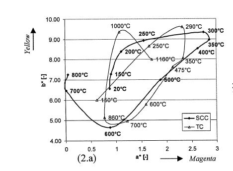

Ροδοπουλος Δημοσιεύτηκε Ιούνιος 17 , 2010 Συγγραφέας Δημοσιεύτηκε Ιούνιος 17 , 2010 Ενας σχετικα ευκολος τροπος που ακολουθουμε για να υπολογιζουμε την μεγιστη θερμοκρασια της φωτιας ειναι η αλλαγη χρωματος στο σκυροδεμα. Βεβαια εχουμε το ροζ και το κοκκινο αλλα υποκειται στο ματι του μηχανικου. Με την χρηση της ψηφιακης τεχνολογιας και την αναλυση χρωματων υπαρχουν καποιοι πινακες. Βαzω ενα για να δειτε.
