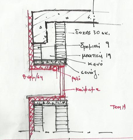

anavatis Δημοσιεύτηκε December 3, 2011 at 01:01 μμ Δημοσιεύτηκε December 3, 2011 at 01:01 μμ On 10/10/2010 at 8:21 ΠΜ, akius said: ειτε με εξωτερικη ειτε με κλασικη σκαλωσια σπανια πληρωνεις....ο σοβατζης συνηθως σου παρεχει σκαλωσια απο τα τουβλα να περαστουν υδραυλικα μεχρι και να βαψει εξωτερικα ο μπογιατζης... εκπαιδευμενα συνεργεια ειναι ενας μυθος....πχ στον ετοιμο σοβα η εταιριες μαθαινουν 2 απο καθε συνεργειο στο να δουελευουν τον αναμικτηρα τους... στην εξωτερικη θερμομονωση εκπαιδευσαν καποιους αρχικα που ομως επειδη οιεργολαβοι δεν εχουν μαθει να πληρωνουν μεγαλα μεροκαματα αυτοι ανα διαστηματα φευγου και βαφτιζουν τους βοηθους τεχνιτες... και για μενα παμε στα 2 πιο βασικα γιατι προτιμω την κλασικη μεθοδο... τα δοκαρια ειναι 25 αρια μην ειναι και 30αρια ...επομενως τι θα κανω θα χτισω ενα τουβλο και θα μεινει απο μεσα ''δοντι''.... μπορείς να χτίσεις 2 δρομικές με κενό αέρος ενδιάμεσα. επισης μην ξεχναμε επειδη γυρισαν στην μοδα τα ρολλα για αλουμινια...οτι αν δεν γινει σωστο κουτι θερμοδιακοπης στα ρολλα και οχι το ετοιμο του αλουμινα ΟΛΗ η θερμοπροσοψη στην ουσια ακυρωνεται... εχεις κάποια τομή που να δείχνει τη σωστή θερμοδιακοπη? θετικο για μενα στην θερμοπροσοψη ειναι οτι βλεπω στα σιγουρα οτι τα υποστηλωματα δεν εχουν φωλιες...αν και αυτο λυνεται με την σωστη επιβλεψη κατα το καλουπωμα και την σκυροδετηση
anavatis Δημοσιεύτηκε December 3, 2011 at 04:52 μμ Δημοσιεύτηκε December 3, 2011 at 04:52 μμ (edited) σε θερμοπρόσοψη σε τοιχοποιία πλήρωσης 65 εκ, και με τη θέση του ανοίγματος στο εσωτερικό της τμήμα (βλ. τομή) 1. η θερμομόνωση θα πρέπει να γυρίσει μέχρι το κούφωμα? 2. αναμεσα σε σεναζ και θερμομόνωση θα πρέπει να προβλεφθει κάποιο υλικό? 3. στο σημείο που θα μπει ρολό (βλ. τομή) θα δημιουργηθεί εσοχή στη θερμομόνωση κατά την τοποθέτησή της? Αν γνωρίζετε περισσότερα από θερμοπρόσοψη ας συζητήσουμε σχετικά. Υ.Γ. Το πάχος του τοίχου 0,65 είναι συγκεκριμένο που θέλουμε να επιτευχθει και επίσης η θέση του κουφώματος. Edited December 3, 2011 at 04:54 μμ by anavatis
