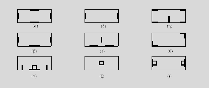

chronism Δημοσιεύτηκε May 12, 2008 at 07:45 μμ Δημοσιεύτηκε May 12, 2008 at 07:45 μμ προφανώς οι 2 πρώτες σου ιδιομοφές ΔΕΝ είναι μεταφορικές αλλά στροφικές ........ κατάλληλες θέσεις τοιχωμάτων είναι οι εξής : (βλ photo) Προφανώς είσαι στην περίπτωση (β) δοκίμασε να βάλεις τα τοιχεία σου λίγο πιο πάνω (σε σχέση με το σχήμα) να βελτιώσεις την θέση του Κέντρου ελαστικής στροφής σε σχέση με το Κέντρο Βάρους Για τον έλεγχο βάλε στο μοντέλο σου πακτώσεις - κράτα το τεύχος - και μετά κάνε την τελική επίλυση ... Εγώ πάντως ανεξάρτητα από το αν απαιτήται Πάντα βάζω ικανοτικό (πλην ελαχίστων περιπτώσεων)
jim Δημοσιεύτηκε May 12, 2008 at 08:12 μμ Συγγραφέας Δημοσιεύτηκε May 12, 2008 at 08:12 μμ Και εγω Χρονη εκανα και Ικανοτικο στη συγκεκριμενη περιπτωση. Ναι ειμαι στην περιπτωση β, δηλαδη ολα κομπλε (μαλιστα εχω καταλληλη διαταξη τοσο απο σεισμικη οσο κ απο στατικη αποψη). Ετσι νομιζα κ εγω οτι τα ειχα κανει συμφωνα με τον κανονισμο αλλα τελικα δε μου περνανε τη δουλεια στην Πολεοδομια. Δε λεω σα Μηχανικος θα ηθελα ενα τοιχωμα ακομα στον αξονα x, αλλα δε μιλαμε για το τι θα μπορουσε να γινει αλλα για το αν η μελετη ετσι οπως ειναι τηρει τον κανονισμο. Γι'αυτο ρωταω μηπως μου εχει ξεφυγει κατι.
