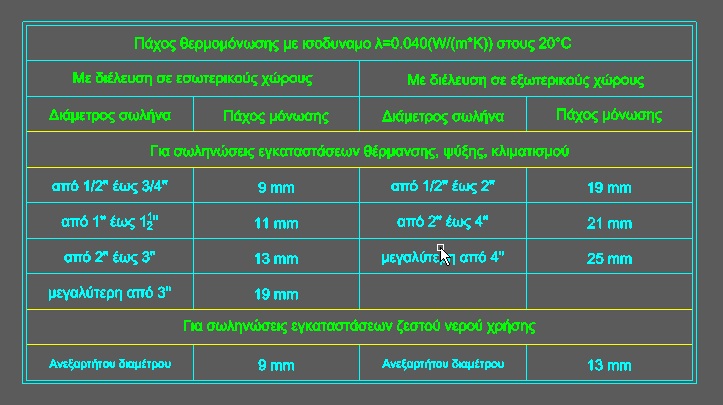

aithilenio Δημοσιεύτηκε April 28, 2012 at 07:55 μμ Δημοσιεύτηκε April 28, 2012 at 07:55 μμ (edited) Τις κατακόρυφες έλεγα..... Και εγώ αυτές εννοούσα.... Λάθος έγραψα οριζόντιες. Οι πολυστρωματικες ειναι ευκαμπτες οπως οι PE? Απαιτουν ειδικο εξοπλισμο για κοψιμο, συνδεση κτλ?? Οι πολυστρωματικές σωλήνες βασίζονται στο πολυαιθυλένιο.... συνήθως δικτυωμένο. Απλά έχουν ακόμα μία στρώση αλουμινίου που τις κάνει πιο ανθεκτικές και μπορείς να δώσεις σχήμα και να παραμείνει σε αυτή την θέση... Το αλουμίνιο παίζει και τον ρόλο και του φράγματος οξυγόνου ενώ τα απλά πολυαιθυλένια δεν έχουν φράγμα είτε τα λίγο πιο ακριβα δικτιωμένα έχουν για φράγμα ένα λεπτό φιλμ κάτι σαν ζελατίνας . Ξέρει κανείς το λ του κλασσικού μαύρου armaflex και το λ της "μπιμπικωτής" μόνωσης που χρησιμοποιούν στη χαλκοσωλήνα οι ψυκτικοί για A/C ή σε πολυστρωματική για FC ? Θερμική αγωγιμότητα Καθώς ο αέρας (κλειστές κυψέλες) & τα ελαστομερή υλικά είναι κακοί αγωγοί της θερμότητας, τα προϊόντα ISOPIPE TC μειώνουν σημαντικά τη μεταφορά θερμότητας μέσω της μόνωσης. • λ = 0,035W/mK στους 0oC • λ = 0,036W/mK στους 10oC • λ = 0,037W/mK στους 20oC • λ = 0,040W/mK στους 40oC Οσο για τον χαλκό τα ίδια είναι περίπου δες εδώ. http://www.halcor.gr...urtherm-copper/ Edited April 28, 2012 at 10:49 μμ by terry
terry Δημοσιεύτηκε April 28, 2012 at 10:56 μμ Δημοσιεύτηκε April 28, 2012 at 10:56 μμ Συμφωνα με την αντιστοιχη ΤΟΤΕΕ του ΚΕΝΑΚ τα παχη υπολογιζονται με λ=0.04
