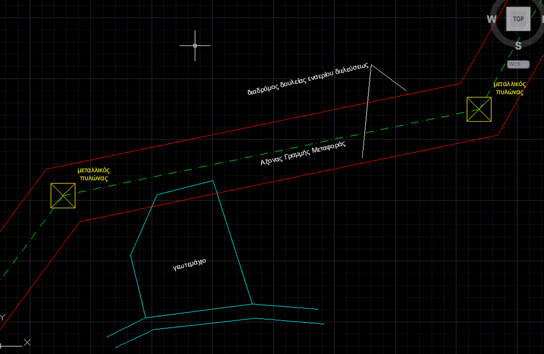

tirbouson Δημοσιεύτηκε October 31, 2008 at 09:58 μμ Δημοσιεύτηκε October 31, 2008 at 09:58 μμ vapan said: Όπως και να 'χει οι όροι δόμησης δίνονται από τη ΔΕΗ. Σχετικές με το θέμα είναι οι εγκύκλιοι 161/1981 - 118/1985 - 62/1987 - 42002/1990. Για τον τρόπο μέτρησης υπάρχει το έγγραφο 5143/1981 που ορίζει ότι οι αποστάσεις μετρώνται από τον άξονα των γραμμών μεταφοράς και προτείνεται να είναι 20μ για τα 66KV και τα 150KV και 25μ για τα 400KV. Για χαμηλότερες τάσεις οι αποστάσεις που δίνουν είναι σημαντικά μικρότερες. Κατά τη γνώμη μου - αν υπάρχει η δυνατότητα - οι αποστάσεις αυτές δεν πρέπει να εξαντλούνται επειδή η επίδραση των ακτινοβολιών στον άνθρωπο δεν είναι θέμα που έχει ερευνηθεί πλήρως. Δηλαδή νομίζω ότι οι αποστάσεις αυτές είναι για προστασία των γραμμών από τον άνθρωπο παρά για το αντίστροφο. Συνοπτικά: 1. Είναι υποχρεωτικό στην τοπογραφική μελέτη να απεικονίζονται όλες οι γραμμές μεταταφοράς ηλεκτρισμού. 2. Είναι υποχρεωτικό να υποβάλλεται το αίτημα στη ΔΕΗ (ή στον όποιον διαχειριστή του δικτύου) και να δίνονται οι αποστάσεις ασφαλείας κατά περίπτωση. Ωστόσο ορισμένες Πολεοδομίες δέχονται ως de facto απόσταση τα 20μ από τον άξονα, για τα 150KV. 3. Η γη στην οποία βρίσκεται ο πυλώνας δεν αποτελεί ιδιοκτησία του οικοπεδούχου (απαλλοτρίωση). Ο διάδρομος των 40μ (για τα 150KV) αποτελεί "δουλεία διελεύσεως γραμμών μεταφοράς ηλεκτρικού ρεύματος". 4. Αν τα καλώδια περνάνε σε πολύ μεγάλο ύψος είναι πιθανόν από κάτω να σου επιτρέψουν ορισμένες δραστηριότητες ή διέλευση ή/και κατασκευές. Όλα τα παραπάνω προέρχονται από έρευνα στη Δομική, στη ΝΟΜΟΣ και από τηλεφωνική συζήτηση με αρμόδιο υπάλληλο της ΔΕΗ. Γενικά επιβεβαιώνω όσα γράφει ο Γιάννης παραπάνω. Πιστεύω να σε βοήθησα να ξε-μπλεχτείς... Ρε παιδιά ποιος της έχει αυτές τις εγκυκλίους να μας τις περάσει και σ'εμάς?

gio Δημοσιεύτηκε November 16, 2008 at 06:26 πμ Δημοσιεύτηκε November 16, 2008 at 06:26 πμ Λέγεται Ζώνη Δουλείας αν δεν κάνω λάθος. Γνωρίζει τελικα κάποιος αν θα πρέπει ο ιδιοκτητης να πάρει άδεια απο την ΔΕΗ; Τώρα το είδα το θέμα. Πραγματι κάποιος να μας τα δώσει αυτα. Εψαξα στο ιντερνετ και δεν τα βρήκα. που ειναι οι εγκύκλιοι; Η παρ. 3 του άρθρου 6 του Π.Δ 1224/81 αντικαταστάθηκε εξολοκλήρου με την παρ. 2 του άρθρου 5 του ΠΔ 118/06 και προβλέπει ότι στην περίπτωση που άνωθεν ή πλησίον του οικοπέδου διέρχεται γραμμή μεταφοράς ηλεκτρικής ενέργειας τάσεως μεγαλύτερης των 66000 Volt, επιτρέπεται η ίδρυση και λειτουργία πρατηρίου αρκεί μόνον οι αντλίες ή οι διανομείς να βρίσκονται εκτός του διαδρόμου δουλείας διελεύσεως των γραμμών μεταφοράς. Σας επισημαίνουμε ότι αναφερόμαστε όχι σε δίκτυα διανομής ηλεκτρικής ενέργειας αλλά σε δίκτυα μεταφοράς και μάλιστα τάσης άνω των 66 kV. Ο διάδρομος δουλείας έχει εύρος (πλάτος) ίσο προς: - είκοσι (20) μέτρα εκατέρωθεν του άξονα για γραμμές Υψηλής Τάσεως 150.000 Volt και - εικοσιπέντε (25) μέτρα εκατέρωθεν του άξονα για γραμμές Υπερυψηλής Τάσεως 400.000 Volt. Εφόσον κρίνετε τις αποστάσεις οριακές θα πρέπει να συνυποβάλλεται τοπογραφικό διάγραμμα θεωρημένο από την αρμόδια Υπηρεσία της Δ.Ε.Η, που είναι η Διεύθυνση Συστήματος Μεταφοράς ( Τομέας Ιδιοκτησιών & Δουλειών της ΔΕΗ - Αγίας ’ννης 70 122 41 Αιγάλεω Αττικής τηλ. 210-3492571, 3492169, 3461384). Για κάθε δουλεία υψηλής τάσης υπάρχει στην Υπηρεσία αυτή οριζοντιογραφία και κτηματολογικό διάγραμμα. Στο διάγραμμα που θα χορηγήσει η ΔΕΗ θα απεικονίζεται ο διάδρομος δουλείας της γραμμής μεταφοράς. Ο ίδιος διάδρομος δουλείας θα απεικονίζεται και στο τοπογραφικό διάγραμμα που υποβάλλεται για την ίδρυση του πρατηρίου, ώστε να μπορεί να πιστοποιείται ότι η τοποθέτηση των αντλιών ή διανομέων γίνεται εκτός αυτής της ζώνης (διαδρόμου δουλείας). Με την ευκαιρία σημειώνεται ότι η δόμηση κάτω από δουλεία υψηλής τάσης επιτρέπεται υπό όρους, ανάλογα με το ύψος της γραμμής και το ύψος της κατασκευής (πρατηρίου, πλυντηρίου, στεγάστρου κ.ά.) που πρόκειται να ανεγερθεί. Πρέπει όμως να υποβληθεί στην ΔΕΗ συγκεκριμένο αίτημα, δηλαδή για ποια γραμμή αναφερόμαστε, αφού δεν ισχύουν τα ίδια για όλες τις δουλείες, καθώς επίσης και το ύψος της κατασκευής που είναι επιθυμητό να δημιουργηθεί, ώστε η ΔΕΗ να ελέγξει το ύψος διέλευσης της γραμμής. Σε μερικές περιπτώσεις είναι ακόμη δυνατή και μικρή υπερύψωση της γραμμής, ώστε και η κατασκευή να πραγματοποιηθεί αλλά και να τηρούνται οι αποστάσεις ασφαλείας. Ενδεικτικά Απόφαση με την οποία συνιστάται δουλεία για διέλευση γραμμής Υ.Τ. βλέπετε στο 6.3 του παραρτήματος. http://www.yme.gr/?getwhat=1&oid=717&id=&tid=717 Επειδη εχει αναπτυχθει το θέμα και εδω καλό θα ήταν να ενωθουν μεταξύ τους απο κάποιο υπευθυνο. Ευχαριστώ
