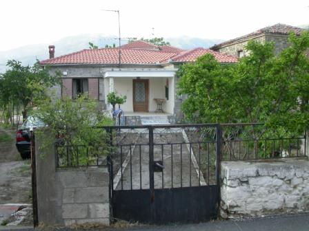

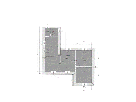

sikourio Δημοσιεύτηκε Αύγουστος 15 , 2010 Share Δημοσιεύτηκε Αύγουστος 15 , 2010 Γεια σας και καλο χειμωνα σε όσους τέλειωσαν με διακοπές Ειμαι νέο μέλος και θα ήθελα την βοήθεια συναδέλφων σχετικά με μελέτη θέρμανσης για εγατασταση καλοριφέρ σε πετρινο σπίτι στην επαρχία περιοχή Λάρισας με συνολικό εξωτερικο εμβαδόν 110τμ και εσωτερικο 80τμ. Πάχος εξωτερικών τοιχων 60 εκ.Υψος 3.20 με γυψοσανίδα για ταβάνι και μόνωση 5εκ πετροβάμβακα. Μου έχουν πει διάφορα και έχω μπερδευτεί. ευχαριστώ Link to comment Share on other sites More sharing options...
petsagouris Δημοσιεύτηκε Αύγουστος 15 , 2010 Share Δημοσιεύτηκε Αύγουστος 15 , 2010 Η μόνωση είναι απο έξω ή απο μέσα; Πόσοι όροφοι είναι; (αν έχει και άλλο εκτός του ισόγειου τότε πες και τ υλικό είναι το πάτωμα) Έχει καθημερινή χρήση; ή μια στο τόσο; Link to comment Share on other sites More sharing options...
sikourio Δημοσιεύτηκε Αύγουστος 15 , 2010 Συγγραφέας Share Δημοσιεύτηκε Αύγουστος 15 , 2010 ευχαριστω για την ανταποκριση λοιπόν το σπιτι ειναι υπευψωμένο ισόγειο απο μπροστά και ισα με το έδαφος απο πίσω γίνεται αναπαλαίωση με καινούρια δάπεδα με το καθηστικο - κουζινα πλακάκι οι κρεβατοκαμαρες παρκέ δρυς ταβάνια και σοφάδες. Έγινε αλλαγή της σκεπής χωρις μόνωση μόνο με πισόπανο και η μόνωση του πετρομβάβακα 5εκ.θα τοποθετηθεί πάνω απο την γυψοσανίδα που θα τοποθετηθεί για ταβάνι. Η χρήση προσ το παρόν θα είναι εξοχική κατοικα με προοπτική για μόνιμη αργότερα (έχει ο θεός) Τα σχετικά μπορεί να βοηθήσουν ευχαριστώ Link to comment Share on other sites More sharing options...
