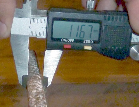

AlexisPap Δημοσιεύτηκε August 20, 2010 at 04:39 μμ Δημοσιεύτηκε August 20, 2010 at 04:39 μμ Να ένα σίδερο που είναι σαφώς Φ12... ...αλλά το παχύμετρο λέει ότι είναι 11,67, παρότι μετράω ράβδωση με ράβδωση. Η ακρίβεια δεν έχει σημασία. Αν δεν θες "γκατζετιές", με το κοινό μέτρο μια χαρά θα την βγάλεις... Αλλά έχει πλάκα, πες στον σιδερά να σου φέρει ένα κομματάκι 15cm από κάθε διατομή, έτσι, για παιχνίδι... Αν δεν σου αρέσει η χειροτεχνία ρίξε τα απλά σε ένα σακούλι να βρίσκονται. Όσο για τσάντα, η γνώμη μου είναι κάποια φθηνή κινέζικη που δεν θα λυπηθείς να χαλάσει. Επίσης πρόσεχε τα παντελόνια, αν κάνεις πραγματική επίβλεψη θα διαπιστώσεις ότι ακόμη και το χοντρό τζιν σκίζεται με το παραμικρό. Απόφυγε τα κουστούμια και βάλε σχετικό κονδύλι στα επαγγελματικά σου έξοδα . Πάντως σύντομα θα ξεψαρώσεις και θα ζητάς μέτρα, αλφάδια, μολύβια κλπ από τα μαστόρια. Κι όταν διαπιστώσεις ότι δεν έχουν! θα τους στέλνεις σπίτι τους . Έτσι κάνει ο κουλ μηχανικός .
