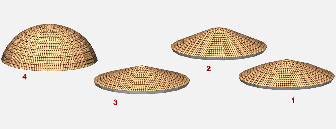

Νίκος Κούνας Δημοσιεύτηκε Σεπτέμβριος 11 , 2010 Share Δημοσιεύτηκε Σεπτέμβριος 11 , 2010 Καλησπέρα... Θα ήθελα να ρωτήσω, εάν σε οικισμό (όχι παραδοσιακό) με υποχρεωτική στέγη στους όρους δόμησης, μπορεί αυτή να κατασκευαστει με μορφή θόλου. Link to comment Share on other sites More sharing options...
Elpinor Δημοσιεύτηκε Σεπτέμβριος 11 , 2010 Share Δημοσιεύτηκε Σεπτέμβριος 11 , 2010 αν εννοείς θόλο, όπως λέμε τρούλο αμφιβάλλω... τα 1,2,3 περνάνε, το 4 δεν νομίζω. και φυσικά μιλάμε για κεραμοσκεπή, όχι γυάλινη κατασκευή. 1 Link to comment Share on other sites More sharing options...
georg coco Δημοσιεύτηκε Σεπτέμβριος 11 , 2010 Share Δημοσιεύτηκε Σεπτέμβριος 11 , 2010 @elpinor Ποιά είναι αυτά τα 1,2,3 που περνάνε αν το 4 είναι ο θόλος; @ Νικο ούτε εγώ πιστεύω ότι θα εγκρίνουν τέτοια στέγη Link to comment Share on other sites More sharing options...
Elpinor Δημοσιεύτηκε Σεπτέμβριος 11 , 2010 Share Δημοσιεύτηκε Σεπτέμβριος 11 , 2010 τα 1,2,3 της εικόνας (http://www.michanikos.gr/attachment.php?attachmentid=2843&d=1284239055) είναι κλασσικές πολύρριχτες στέγες με την διαφορά ότι έχουν 1,3 & 4 levels κλίσης και πλησιάζουν την θολοειδή μορφή, χωρίς να είναι θόλοι. Link to comment Share on other sites More sharing options...
Νίκος Κούνας Δημοσιεύτηκε Σεπτέμβριος 12 , 2010 Συγγραφέας Share Δημοσιεύτηκε Σεπτέμβριος 12 , 2010 κατ΄αρχη ευχαριστώ για το ενδιαφέρον σας, ισως δεν ήμουν αρκετά σαφής όταν λεω θόλο δεν εννοώ τρούλο, θόλος όπως πχ. οι οροφές των κτισμάτων της Σαντορίνης , χωρίς κεραμοσκεπή. Link to comment Share on other sites More sharing options...

myri Δημοσιεύτηκε Σεπτέμβριος 13 , 2010 Share Δημοσιεύτηκε Σεπτέμβριος 13 , 2010 Σαντορίνη!!!!! σου έχω καλά νέα http://www.tee.gr/online/afieromata/2000/2122/index.shtml δες κάτω κάτω το σχήμα 2 2 Link to comment Share on other sites More sharing options...
Elpinor Δημοσιεύτηκε Σεπτέμβριος 13 , 2010 Share Δημοσιεύτηκε Σεπτέμβριος 13 , 2010 Σε οικισμό (εκτός Σαντορίνης) με υποχρεωτική στέγη θα εγκριθεί από πολεοδομία θόλος ? Εδώ καμιά παράξενη στέγη να δουν (πέρα από τις κλασσικές πολυριχτες/διριχτες) και τσινάνε. Link to comment Share on other sites More sharing options...
myri Δημοσιεύτηκε Σεπτέμβριος 13 , 2010 Share Δημοσιεύτηκε Σεπτέμβριος 13 , 2010 το σχήμα του ΓΟΚ θεωρεί το ημικύκλιο ως στέγη άμα ο ΓΟΚ το θεωρει ως στέγη ο υπάλληλος τι θα κάνει, θα πει πως δεν του αρέσει;;; το πολύ να το τονίσει στην Τεχνική έθεση "... σύμφωνα με το σχέδιο τάδε του ΓΟΚ ( ΦΕΚ τάδε) .... ο θολος είναι στέγη ....." Link to comment Share on other sites More sharing options...
