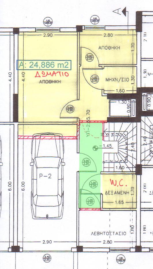

Taxidiotis Δημοσιεύτηκε January 26, 2011 at 05:41 μμ Δημοσιεύτηκε January 26, 2011 at 05:41 μμ Γειά σας, Επιτέλους, μια εγκύκλιος για τις επιφάνειες που προσμετρώνται δεν μπορεί να υπάρξει? Στην Πολεοδομία κάθε ένας που ρώταγα μου έδινε διαφορετική απάντηση. Ο τελευταίος χαριτολογώντας δήλωσε: "αγαπητέ μου, δηλώστε οτι νομίζετε, εμείς είμαστε ανοικτοί, τα δεχόμαστε όλα...." Μπορεί κάποιος -απο τη δική του εμπειρία- να μου απαντήσει αν πρέπει να συμπεριλάβω στις δηλούμενες επιφάνειες τα ακόλουθα (βλ. σχέδια)? 1. Στο υπόγειο της μεζονέτας, υπάρχουν 2 αποθήκες που έγιναν δωμάτιο. Στον ιδιο χώρο υπάρχει και ανελκυστήρας. Το "δωμάτιο" επικοινωνεί μέσω διαδρόμου με τη σκάλα που οδηγεί στο ισόγειο, με το γκαραζ, αλλα και με άλλο χώρο που στα σχέδια φαίνεται "δεξαμενή" αλλα έγινε W.C. με ντουζιέρα. ΕΡΩΤΗΜΑ: Δηλώνουμε μόνο το δωμάτιο? ή το δωμάτιο και το W.C.? ; ή και τον διάδρομο? Τη σκάλα και το ασανσέρ? Η απορία γεννήθηκε γιατί ο νόμος αναφέρεται σε μετατροπή χώρου βοηθητικής χρήσης σε κύρια, ενώ ο διάδρομος (ασχετα αν εξυπηρετεί το δωμάτιο) παραμένει βοηθητικός χώρος. Ομοίως το κλιμακοστασιο δεν άλλαξε χρήση (σκάλα παρέμεινε). Ομως Επίσης το W.C. άλλαξε χρήση, αλλά και πάλι η χρήση του δεν είναι κύρια (επομένως μάλλον δεν καλύτεται απο το νόμο). 2. Η στέγη διαμορφώθηκε σε σοφίτα με ένα διάδρομο και ένα λουτρό. Επικοινωνεί με την απόληξη του κλιμακοστασίου και τον διάδρομό της που φαίνονται στα σχέδια. Η σκάλα επικοινωνεί με υπαίθριο βεραντακι. ΕΡΩΤΗΜΑ: Δηλώνουμε μόνο το χώρο της σοφίτας (δωμάτιο και λουτρό) ή και το διαδρομάκι που τα συνδέει?. Η' και τη σκάλα που εμφανιζεται στα σχέδια αλλα δεν έχει υπολογιστεί στη δόμηση?. Και πως δηλώνεται το λουτρό, αφού κατα ΓΟΚ δεν είναι κύρια χρήση (εμπίπτει άραγε στο νόμο η ρύθμιση λουτρών και WC που δημιουργήθηκαν σε σοφίτα, ή θα βγάλουμε τα μάτια μας μόνοι μας?) Ελεος με τις ερμηνευτικές, καμία απορία δεν μας έλυσαν.... Περιμένω τις δικές σας προτάσεις και ευχαριστώ εκ των προτερων.
erling Δημοσιεύτηκε January 26, 2011 at 06:29 μμ Δημοσιεύτηκε January 26, 2011 at 06:29 μμ Ότι δεν υπάρχει στο εγκεκριμένο σχέδιο με την σημερινή χρήση, κατοικία στην περίπτωσή σου, το δηλώνεις.
